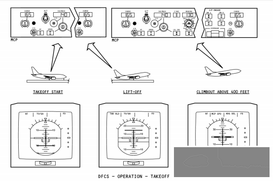

上图是从TM手册里面截的,飞行员基本也都是按照上面的步骤做的。TO/GA方式其实是俯仰操作方式(PITCH MODE)的一种,由FCC计算得出,并通过SG送到相应的EADI去显示。而油门杆上的TO/GA电门,是用来激活自动油门的,与TO/GA方式不是一回事。需要注意的是,虽然此时已经接通了F/D,且也选择了跑道的航向,但是EADI上不会出现飞行指引杆,因为F/D指引杆的出现需要TO/GA方式的激活。(详细介绍请观看下面视频)
起飞阶段示意图
起飞滑跑:当机组按压TO/GA电门后,A/T系统激活工作在N1模式,FCC的TO/GA方式也被激活,F/D指引杆出现,且以-10°出现,指引飞机此时要低头。当空速大于60节后,F/D指引杆开始变为﹢15°出现。当空速大于80节后,A/T系统开始工作在THR HLD模式,此时A/T系统的伺服马达会断电,防止误操作将油门杆收回。当空速到达V1后,机组习惯将手撤离油门杆,开始双手抱着驾驶杆准备抬轮。当空速达到Vr后,机组开始操作飞机抬前轮。(详细介绍请观看下面视频)
离地起飞:当飞机开始离地后,机组开始跟着F/D指引杆爬升,同时根据飞行路线开始调节航向、收起落架等动作,执行机场规定的标准离场程序。(详细介绍请观看下面视频)
爬升:当飞机高度大于400英尺时,此时飞机就真正进入爬升阶段了(因为此时A/P的CMD模式可以衔接了)。尽管理论上高度大于400英尺,可以衔接CMD了,但是各个航司的规定也不同,有的航司规定800英尺才能衔接CMD,有的规定1500英尺后衔接CMD,而我司规定1000英尺后可以衔接CMD。具体衔接哪种模式,最重要的是要根据机组的操作习惯而定。
下面视频详细介绍了NG飞机起飞时的机长侧视角(CL飞机起飞视频没有找到合适的素材,且NG与CL起飞时的操作基本一致),从机长的视角,我们基本可以看出飞机起飞阶段的相关操作和显示。
