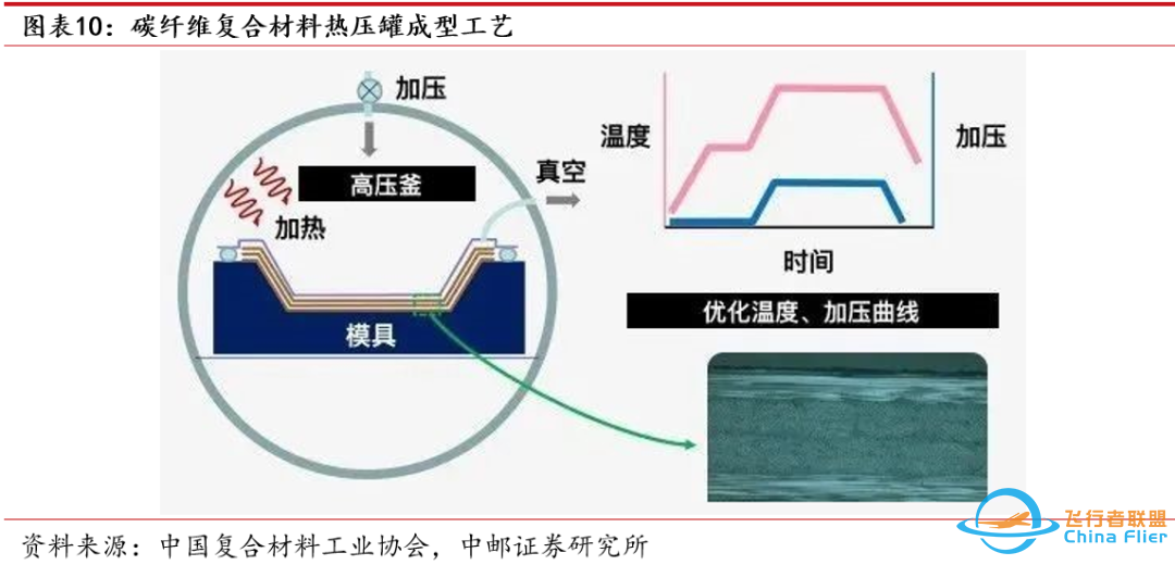

碳纤维复合材料是以树脂、陶瓷、金属等为基体,以碳纤维为增强体,复合而成的结构材料,是目前世界上最先进的复合材料之一,因其具有质轻、高强、耐腐、耐高温等优势,被广泛应用在新能源、航空航天、交通运输等领域。碳纤维复合材料以树脂基碳纤维复合材料为主,占据市场近90%的份额。航空航天和风力发电领域为树脂基碳纤维复合材料最大需求端,需求占比达50%。在航空航天领域,树脂基碳纤维复合材料常用于制造民用飞机发动机罩、副翼、阻力板以及舱门等,能够达到减重效果。碳纤维复合材料根据最终产品的形态和特性,有多种固化成型工艺。目前,碳纤维复合材料固化工艺较为先进且流行的是热压罐工艺和RTM、VARI等液体成型工艺。
eVTOL复材使用占比70%以上,主要用于结构件和推进系统。eVTOL作为新兴的交通出行载体,对飞行器的结构重量有着严苛的要求。现今市面上能看到的所有eVTOL企业,几乎无一例外的使用复合材料作为主要的机体结构。eVTOL的复合材料占比达到70%以上,其中,超过90%的复材为碳纤维复材,约10%的复材以保护膜的形式使用玻璃纤维增强。研究机构Stratview报告显示,在几乎所有飞行汽车项目中,约75%-80%的复合材料用于结构部件和推进系统;其次是内部应用,包括横梁、座椅结构等,占12%-14%;电池系统、航空电子设备和其他小型应用占剩余的8-12%。小鹏汇天X2整机重560千克,机身部分由100多个碳纤维零件制成,重量仅为85千克。
国内外航空复材结构件主要采用预浸料-热压罐工艺。部分eVTOL主机厂选择T700、T1100碳纤维材料,采用热压罐工艺制造飞行器主要机身部件。2022年7月,Overair宣布与东丽复合材料美国公司建立合作,采用东丽新一代T1100/3960碳纤维/环氧树脂预浸料建造试飞飞行器主要机身部件,如机身、部分机翼组件以及旋翼叶片,每个复合材料部件都采取人工铺放并通过热压罐固化成型。东丽公司提供的3960是一款高韧型177℃固化环氧树脂,其玻璃化转变温度为204℃,而Torayca T1100碳纤维是目前可实现应用的具有最高拉伸强度碳纤维。沃兰特研发中心指出复合翼eVTOL飞机相比传统固定翼飞机,结构上额外增加了多处电机臂,需要采用轻量化设计,尽量降低电机臂的重量,电机臂为eVTOL关键承载部件,除电机座外,电机臂上所有零件采用T700级碳纤维预浸料,采用热压罐工艺制造。
采用热压罐成型工艺的复合材料结构件,主要成本为制造成本。热压罐工艺制造的复合材料结构件,材料成本不到20%,制造成本占80%以上。
