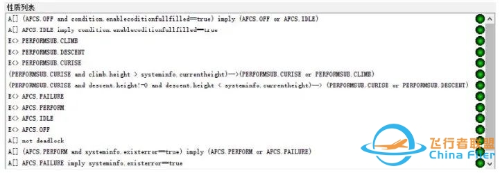

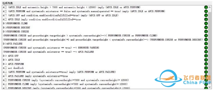

模型检验是一种常用的形式化方法,可以自动地对系统的功能属性定量地可重复性验证。目前,基于模型的形式化验证方法已经存在一系列工具,包括NuSMV,Spinp,UPPAAL等.利用模型转换将SysML转换至形式化模型,可以重用这些工具已有的验证和分析能力.其中,UPPAAL可以将实时系统建模为时间自动机(timed automata,TA),可以对目标系统的动态行为进行仿真,验证模型是否满足时间计算树逻辑(timed computation treelogic,TCTL)语言描述的形式化性质。

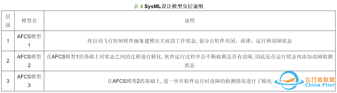

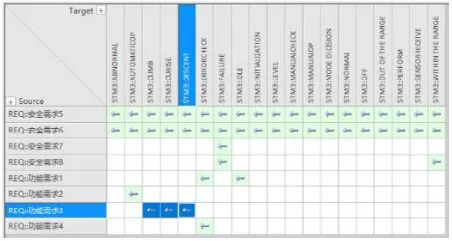

首先,利用SysML需求图来描述和记录机载软件需求,便于后续管理.其次,基于SysML状态机图(state machine diagram,SMD)子集建立初始设计模型(高级需求模型),然后手动应用精化规则得到详细精化模型(低级需求模型).同时,建立关系矩阵记录模型和需求间的追溯关系.检测出内在缺陷的时间越晚,修复该缺陷的代价也越高.因此在每层模型建立后,通过自动模型转换得到形式化的时间自动机模型,从需求中手动提取TCTL形式化性质进行模型检验,对没有通过验证的模型,修改其源SysML模型并再次进行模型检验,直到所有需求约束通过检验.最后,将精化模型进行自动模型转换得到Simulink模型,利用SimulinkCoder自动生成源代码。
总结该方法主要优点有:(1)可以对复杂机载软件进行分析和开发,保障其安全性和正确性;(2)提出了SysML状态机模型的精化规则,从而进行分层建模;(3)模型转换过程和编码过程高度自动化。

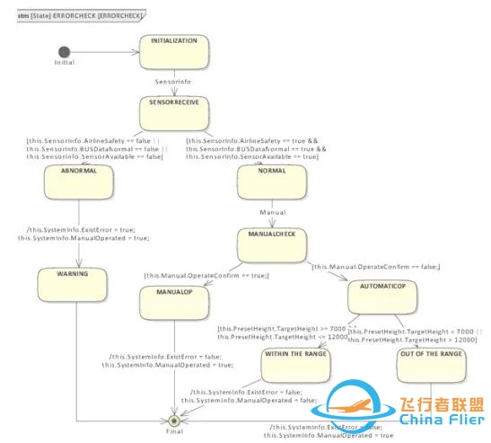

可描述性指选取的SysML子集足以用于机载软件建模. 本工作主要考虑对机载软件动态行为的安全性和正确性进行分析, 其中: 安全性可以通过状态机能否正常运行, 以及故障条件判断、故障状态来体现; 正确性是从状态机对输入的处理是否符合需求来体现, 主要用到的是状态、迁移以及输入的数据变量。
依据上述子集选取原则, 最终我们选取了状态、迁移、变量、复合状态进行建模, 并给出SysML状态机子集的形式化定义。
定义1. 状态机可以定义为一个六元组STM: =〈S, s0, sf, V, T, CS〉。
● S为状态的有限集合, 状态主要分为初始状态(initial state)、简单状态(simple state)、最终状态(final state)以及复合状态(composite state);
● s0∈S, 表示初始状态;
● sf∈S, 表示最终状态;
● V是变量的有限集合, 其数据类型有整型、浮点型、布尔型和实数型等;
● T⊆S×{Tri, G, Eff}×S, 表示状态迁移有限集合, 其中, Tri表示事件触发器, G表示守卫, Eff表示影响. 源状态向目标状态的迁移可写作t(ss, st), t=(ss, tri, g, eff, st);
● CS⊆S, CS=S×T×S, 表示复合状态, 内含嵌套子状态以及子状态之间的迁移. 复合状态内部结构与状态机总体类似, 复合状态活动时, 首先进入子初始状态; 复合状态活动时, 有且仅有一个子状态活动.
SysML状态机初始处于初始状态s0, 后根据迁移上的tri和g进行状态迁移, 同时执行eff, 进入最终状态sf时结束运行. 迁移踪迹可以写作s0−→t0s1−→t1s2...−→tnsf
