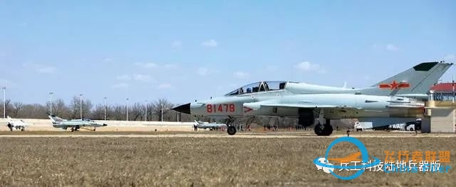

歼教-7高级教练机
因此空军对具备第四代战斗机飞行特性、安装较先进电子设备且价格较低的通用高级教练机的需求日益迫切。在这种背景下,国内航空企业开始研制新一代的高级教练机,其中就有贵航的教练-9。贵航的思路比较明确,即研制一种可完成歼-7、歼-8飞机改装、满足第四代战斗机训练要求并能担负一定作战任务的新型教练机。为降低研制风险,贵航选择在其拿手的歼教-7基础上发展新一代高级教练机。
歼教-7飞机是贵航在歼-7II战斗机基础上研制的高级歼击教练机,采用57度后掠角三角翼、机头进气布局,从而保持了较好的高速性能,将歼-7II的单座改为双座,座舱盖向右开启。由于双座设计减少了内部油箱容量,并且降低了飞机高速飞行时的方向稳定性,因此歼教-7飞机采用了类似于米格-21MF的大面积宽垂尾和较宽的背鳍。除此之外,歼教-7还将歼-7II的单腹鳍改为双腹鳍,其目的和垂尾一样。
歼教-7在很大程度上改变了中国空军的训练条件,歼-7、歼-8的各个型号均能通过歼教-7飞机进行改装训练。但歼教-7并不是一款优秀的教练机,首先是起飞速度和着陆速度都很高,对没有经验的飞行员而言难度较大;其次是座舱布置不合理,后座和前座高度差很小,导致后座教员的视野很差,起降时甚至需要依靠一个可伸缩的潜望镜来观察前方。

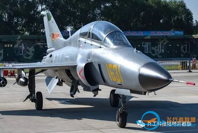

除了机翼,教练-9在机身方面的改动也很大。最明显的就是从机头进气变成了两肋进气。这样不仅改善了大迎角飞行性能,还腾出了机头空间用于安装尺寸更大的火控雷达。而且由于机头不再充当进气道的角色,可以重新规划座舱设计。教练-9明显增大了机头的下沉量,增加了前后座的高度差,使得座舱更加凸起,加上采用整体式圆弧风挡,使前座飞行员的前下方视野达到14度,后座飞行员的前下方视野也有5度。
凸起的座舱让教练-9前后座飞行员都拥有较好的视野

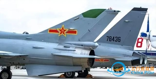

与教练-10干净的尾部相比,教练-9身上有着明显的三代机影子
