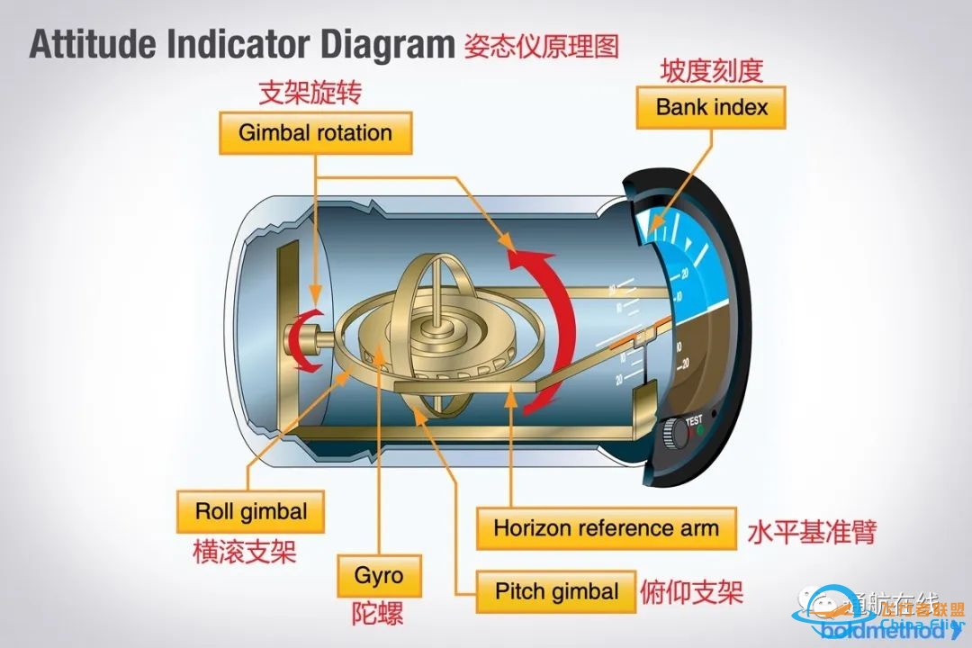

传统姿态仪
典型的圆盘式姿态仪内置惯性陀螺,是由飞机的真空泵系统(Vacuum System)驱动。压力空气通过姿态仪的铲状转子,驱动陀螺仪高速旋转。
姿态仪壳体内部水平安装的,是高速旋转的陀螺本体。正对陀螺臂的刻度卡,指示的是俯仰刻度,外沿则是坡度倾斜刻度。
如何确定俯仰角?

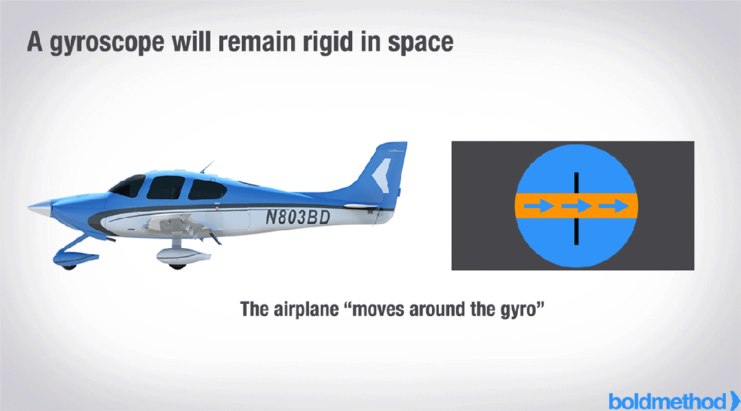

飞机姿态的改变,最简单的识别方法,就是目测机体是如何围绕陀螺转动,而不是考虑陀螺如何移动。
传统的姿态仪,是使用陀螺的惯性空间稳定原理,来获得飞机俯仰和倾斜角度的。陀螺在高速旋转后,会维持一个稳定的姿态,飞机的姿态改变并不会改变陀螺的姿态。
陀螺仪在空间维持住姿态/飞机“围绕陀螺转动”

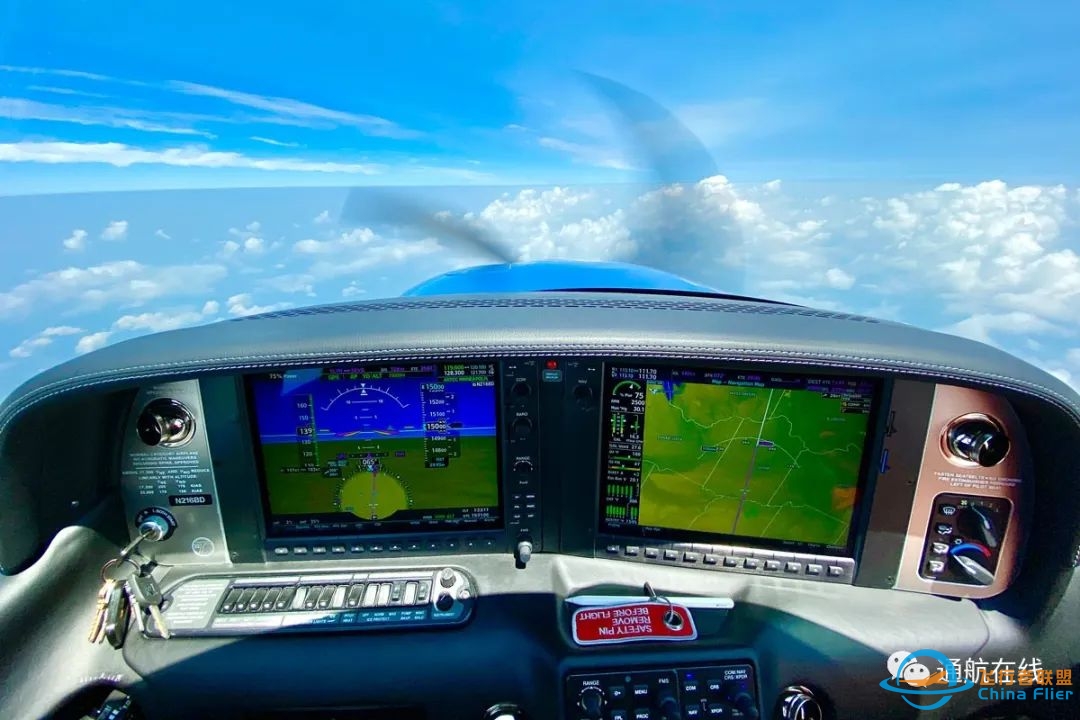

固态姿态仪
最新的固态航电仪表,不再使用圆盘仪表的旋转陀螺部件。取而代之的是,AHRS或ADAHRS,即Attitude, Heading Reference System姿态航向基准系统,或者Air Data Attitude Heading Reference System大气数据姿态航向基准系统。
有的飞机使用的是AHRS和ADC,有的飞机就是二合一的ADAHRS,查看航电指引手册就能一目了然。
系统部件
我们不妨看看PA28-181飞机使用的
G1000
NXi。与其他飞机相比,其实差别不大,工作原理基本上是一样的。
G1000NXi使用的是LRUs(Line Replaceable Units航线可更换件),只要看系统图的每个框框,就是一个LRU。
ADAHRS会将飞行信息数据传递给综合航电组件和显示器。我们注意到每个LRU之间也会交互传输,目的就是为了更大的冗余度。

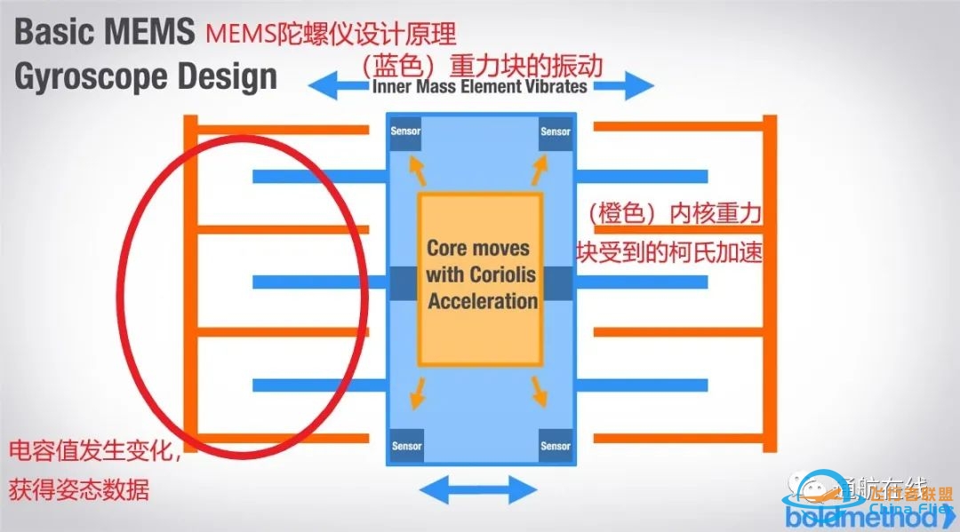

固态陀螺Solid-State Gyros是如何工作的?
接下来,固态陀螺是如何计算姿态信息的呢?答案就在这枚不足硬币大小的芯片里,叫做MEMS(Micro ElectroMechanical System微电机系统)
MEMS陀螺仪内置一个震动元件,通过柯氏加速度(Coriolis acceleration)获得能量的传输。(动图文字:柯氏加速度/物体运动路径是曲线的,那是因为受到了柯氏加速度的作用)(译注:关于原理,可以通过关键词:MEMS+柯氏,在知乎上找答案。)
简而言之,MEMS内的振动部件,充当了陀螺仪的角色,最后按照振动频率的改变值,获得了姿态数据。

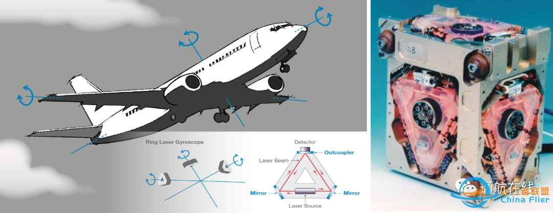

环状激光陀螺仪Ring Laser Gyros

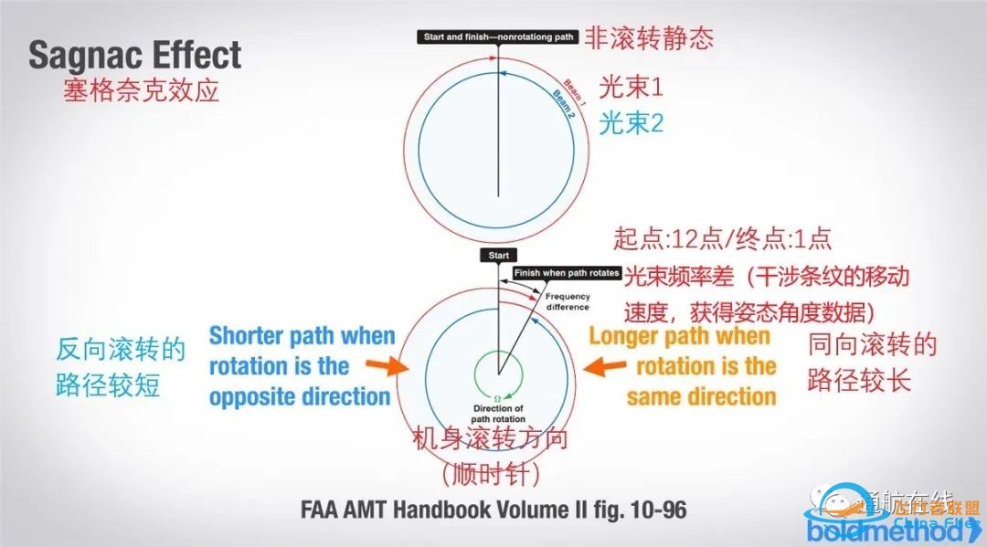

运输客机的电子舱仪表,会使用环状激光陀螺RLG。这些系统利用的是塞格奈克效应Sagnac Effect,由此获得俯仰和横滚数据。
塞格奈克效应的基本原理是,光束沿着同向滚转行程变长,反向滚转行程变短。
飞机姿态改变,RLG就会沿轴旋转,反向两束激光束形成干涉条纹,AHRS进行运算获得偏转角度。当然,这就需要在每个轴上,都需要安装一部RLG。(译注:原文缺少结论,两束反向光束进行干涉后,计数单位时间内的移动干涉条纹,便可获得角速度)
