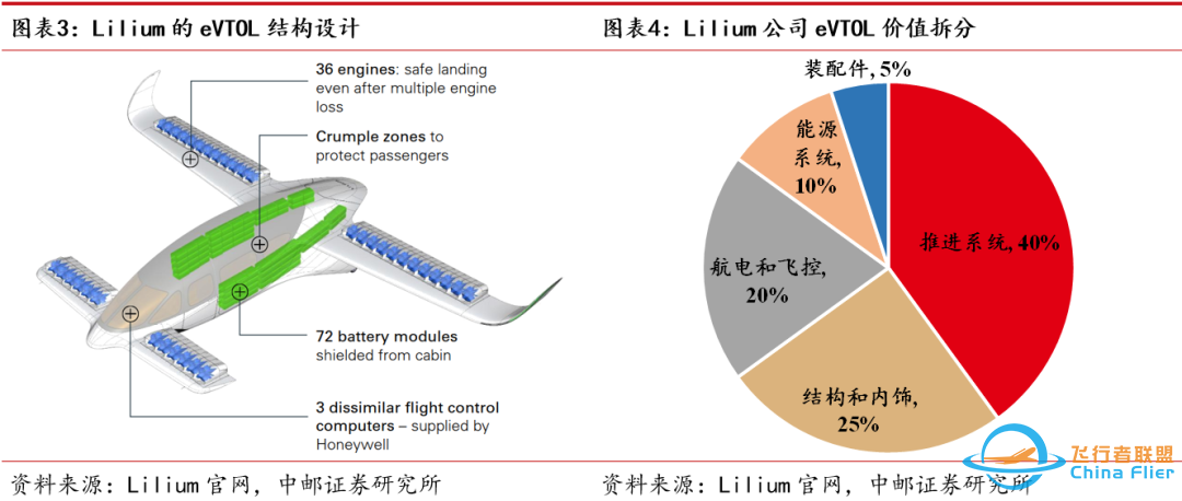

Lilium给出其eVTOL成本占比,推进系统、结构和内饰、航电和飞控占主要成本。Lilium的eVTOL拥有36个分布式电机和72个电源模块为飞行器提供能源和动力,采用了霍尼韦尔提供的3个不同的飞控计算机。在成本上,Lilium给出,eVTOL的推进系统占比约40%,结构和内饰占比约25%,航电和飞控占比约20%,能源系统占比约10%,装配件占比约5%。
Lilium的eVTOL采用矢量推力构型,相比多旋翼和复合翼构型的eVTOL飞行器,具有更高的巡航效率,因而其能源系统可以有相对较低的成本占比。Lilium采用的硅阳极锂离子电池,能量密度大于330Wh/kg,功率密度2.8kW/kg,可在15分钟充电至80%,30分钟充电至100%,实现大于800次充放电循环。

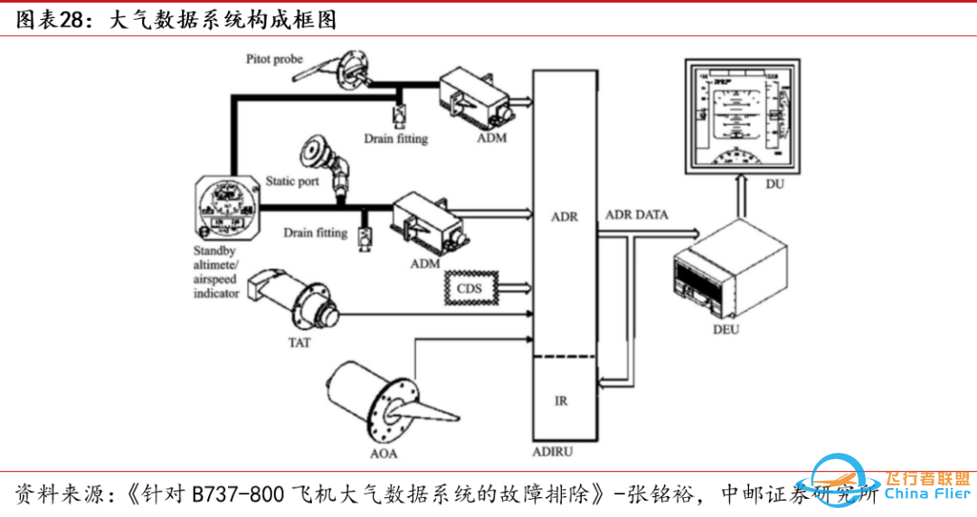

2.3.5 大气数据系统
飞行器大气数据传感技术是用于测量表征飞行器运动与来流空气相互关系的,包括飞行器运动时所处的静态大气压力(静压)、来流冲击压力(总压),所处环境的大气温度,机体与气流之间的夹角(攻角、侧滑角)等。飞行器的速度和压力高度等关键飞行参数依赖于这些压力测量,因此,大气数据必须要准确可靠。
低空经济专题之三:eVTOL详细拆解-1400
泰雷兹是全球头部航空大气数据系统供应商,向全球客户交付了超过5万个航空数据单元/模块,累积了数百万飞行小时。泰雷兹开发的适用于飞机、直升机和eVTOL的大气数据系统,采用内部MEMS压力传感器,在低速下具有高精度,并且具有质量轻、功耗低的优势。Eve和Wisk等eVTOL厂商均采用了泰雷兹的大气数据系统。
