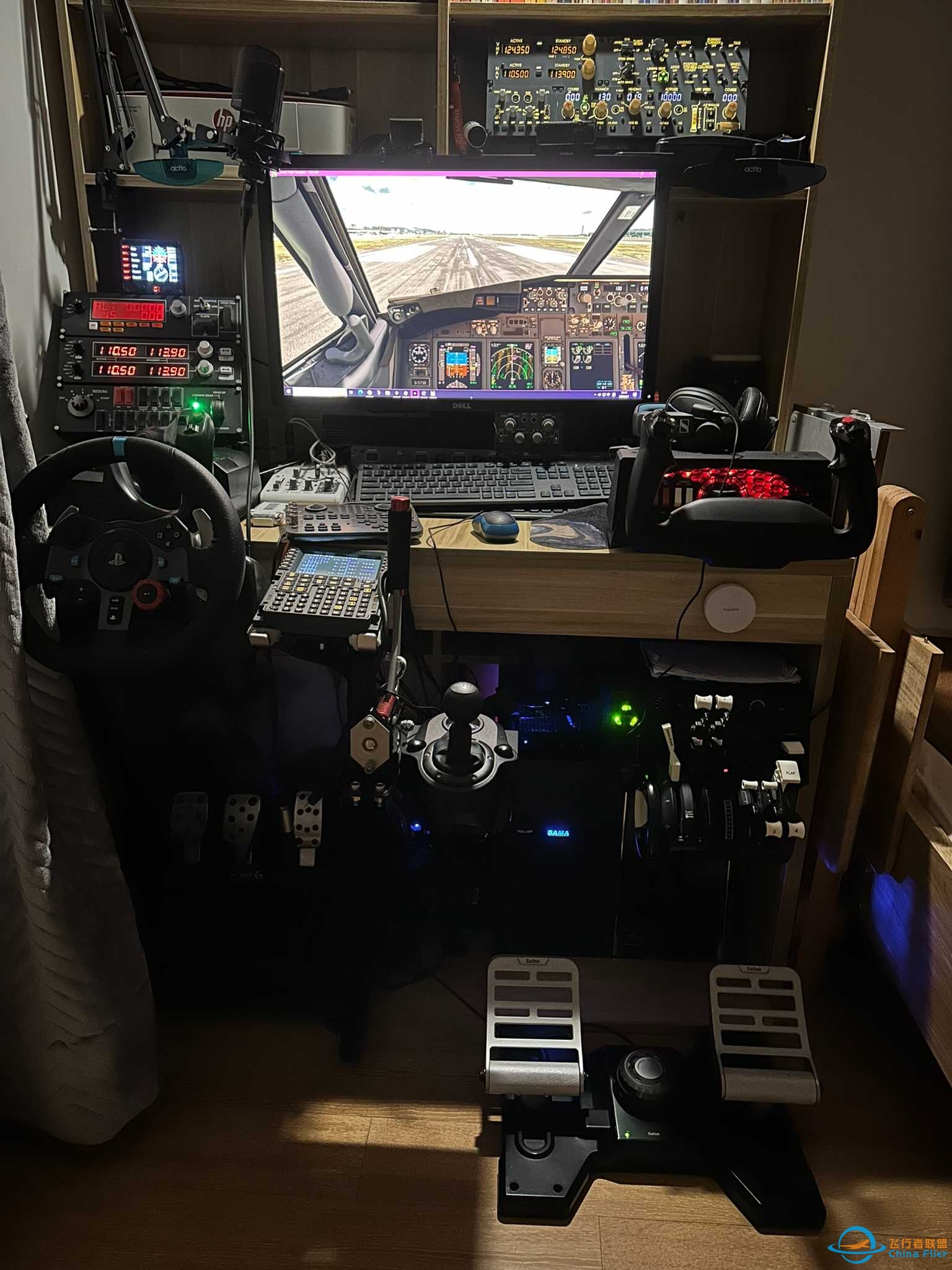

我遇到的问题和你完全一样,困扰我了很长一段时间。求助一个PMDG738的外部灯光问题-8527 求助一个PMDG738的外部灯光问题-2353 但两天前,这个问题我已自行解决!解决办法很简单:1、将PMDG738软件完全卸载干净;2、重新安装PMDG738, 并输入激活码再次激活它!(注:我的PMDG738是在国外官网购买的正版软件);3、进入MSFS2020,载入PMDG738后,发现所有的外部灯光都能打开了,OK!求助一个PMDG738的外部灯光问题-6368 求助一个PMDG738的外部灯光问题-2078

另外,你还要注意:如果你有电脑外部飞行硬件设备,比如蜂窝飞行推杆、蜂窝飞行油门等,一定同时要将摇杆和油门等所有外部硬件飞行设备上负责(关联)灯光的所有按键也都打到ON位,即全部打开!
