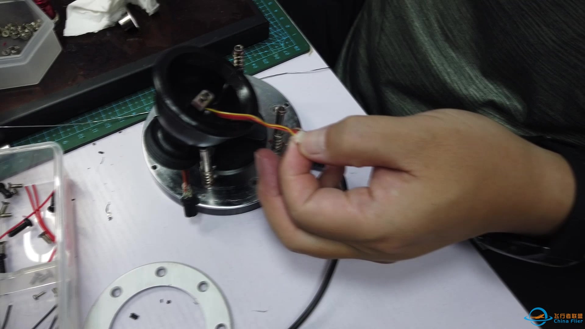

[CUBESIM]图马思特Thrustmaster Hotas Warthog 猪杆拆装 维修保养 上油 换弹簧 换螺丝

友情提示。卸下来的球头因为是整体开模工程塑料,记清理原来润滑脂以后应用2000目砂纸把毛刺打磨掉。具体位置和毛刺层度根据批次会有不同。四个受压小弹簧和受压大弹簧也同时上润滑脂,尤其弹簧和上下盘的接触位置,弹簧压缩后弹簧中间段也会有接触所以也上润滑脂。这样不仅你可以感受丝般顺滑,就连示波器也能感受到。其他受拉弹簧不需要润滑
