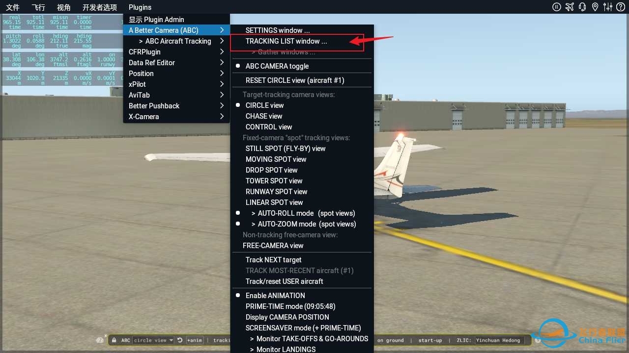

1,安装好ABC 跟踪插件:
注意: ABC 跟踪列表视图 在舱内视角是看不到的
2,在XP插件中打开ABC列表视图窗口

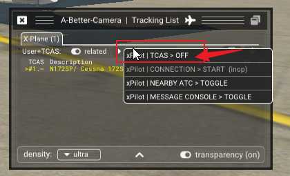

3,如果你有X-pilot 请先关闭X-pilot AI控制权限
下图显示的是X-pilot 接管了AI控制权限
点击红框
选择TCAS>OFF 关闭 X-PILOT 交通控制权限

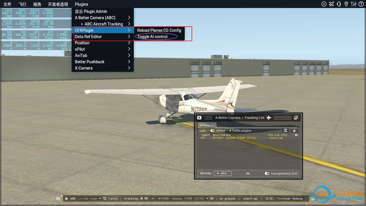

4,如果你的ABC插件 列表视图 交通管理插件没有显示有插件接管 就如下图显示:
5, 在插件菜单中选择 CFRplugin -> Toggle AI control
6, 之后你就可以在 ABC 跟踪列表视图 看到 chinaflier 接管了 交通 ,之后你就使用ABC 查看跟踪机组视角了
