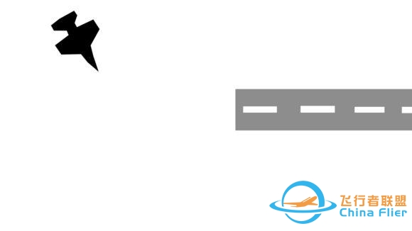

HSI最常用的时候是在ILS(Instructment Landing System 仪表着陆系统)模式下帮助飞行员对正跑道。
下面就由我这个灵魂画师来给大家简单讲解一下。
纯干货:美国战机座舱仪表详细解读-1706
纯干货:美国战机座舱仪表详细解读-1011
当前显示飞机既不在航线上,方向也没对准跑道。
纯干货:美国战机座舱仪表详细解读-4395
纯干货:美国战机座舱仪表详细解读-1775
上面显示飞机对准跑道,但是不在降落航线上,与跑道不平行。
纯干货:美国战机座舱仪表详细解读-876
纯干货:美国战机座舱仪表详细解读-4132
上面显示飞机在跑道延长线上,但方向没有对准跑道。
纯干货:美国战机座舱仪表详细解读-5133
纯干货:美国战机座舱仪表详细解读-353
上面显示飞机既在降落航线上,也对准跑道,只有在这种情况下飞机才能着陆。
我已经尽力讲解了,你们看得懂就看,看不懂我也没办法。

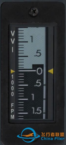

垂直速度表VVI(Verticle Velocity Indicator)
显示飞机爬升或者下降的速率。
纯干货:美国战机座舱仪表详细解读-9251
上图显示飞机处于平飞状态,既不上升也不下降。
指针指着的数字×1000就是垂直速度,单位:英尺/分钟
上图显示飞机的爬升(下降)率为0英尺/分钟
