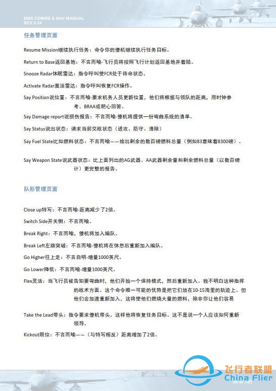

Resume Mission继续执行任务:命令你的僚机继续执行任务目标。
Return to Base返回基地:不言而喻-飞行员将按照飞行计划返回基地并着陆。
Snooze Radar休眠雷达:指令呼叫使FCR处于待命状态。
Activate Radar激活雷达:指令呼叫恢复FCR操作。
Say Position说位置:不言而喻-要求机务人员更新位置,他们将根据与领队的距离,用时钟参考、BRAA或靶心回答。
Say Damage report说损伤报告:不言而喻-僚机将提供一份弯曲系统的清单。
Say Status说出状态:请求当前交战状态(进攻、防守、清除)
Say Fuel State比如燃料状态:不言而喻——给出剩余的数百磅燃料总量(例如83意味着8300磅)。
Say Weapon State说武器状态:比上面列出的AG武器、AA武器剩余量和剩余燃料总量(以数百磅计)更完整的报告。
队形管理页面
Close up特写:不言而喻-距离减少了2倍。
Switch Side开关侧:不言而喻。
Break Right:不言而喻,僚机将加入编队。
Break Left左路突破:不言而喻-僚机将在休息后重新加入编队。
Go Higher往上走:不言自明-增量1000英尺。
Go Lower降低:不言而喻-增量1000英尺。
Flex灵活:当飞行员被告知要弯曲时,他们开始一个保持模式,然后重新加入。我不明白这种指挥的战术方面。这个命令唯一可能的优势是把它们放在10-15海里的轨迹上。但他们会加速重新加入,这将使他们燃烧大量的燃料,除非你让他们容易
Take the Lead带头:指令要求僚机带头。这样他将恢复任务目标。这不是说一个人应该如何重新领导。
Kickout限位:不言而喻——(与特写相反)距离增加了2倍。

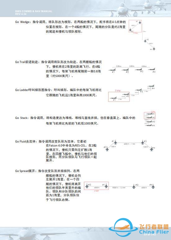

Go Wedge:指令调用,将队形改为楔形。在两船的情况下,舵手将在4-5点钟的位置在楔形。在一个4船的情况下,尾随的分队是约2海里的尾迹和僚机与领队楔形。
Go Trail前进轨迹:指令调用将队形改为轨迹。在两艘船的情况下,僚机将在2海里的距离飞行。在4船的情况下,每架飞机将尾随前一架0.8海里(约5000英尺)。
Go Ladder呼叫梯形图指令:呼叫梯形。编队中的每架飞机将比它跟随的飞机远1海里和高1000英尺。
Go Stack:指令调用,将构造更改为堆栈。堆栈与直线并排,但在垂直面上。编队中的每架飞机将比先前的飞机低1000英尺。
Go Fluid去流体:指令调用改变队形为流体。它最初在Falcon 4.0中命名为RES-CEL。在2船的情况下,僚机只需向左扩散1海里。在四艘飞船中,僚机与他们的领队楔形,而分队领队与飞行领队一起展开。
Go Spread展开:指令改变队形并排排列。在两艘船的情况下,僚机会向左展开1海里。在一个四舰的情况下,僚机将离开他们的领队半英里外的编队。领队和分队领队的间距为1海里,分队领队位于飞行领队右侧。

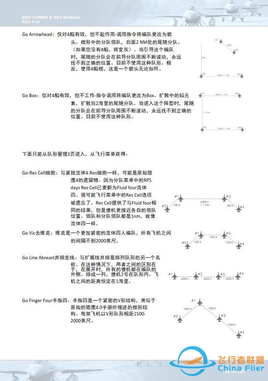

Go Arrowhead:仅对4船有效,但不起作用-调用指令将编队更改为箭头。楔形中的分队领队,后面2 NM处的尾随分队。(如果您没有4船,将变灰)。当引导这个编队时,尾随的元素会在前导元素周围不断波动,永远找不到正确的位置。目前不使用这种队形。相反,使用4船楔,这是一个箭头无论如何。
Go Box:仅对4船有效,但不工作-指令调用将编队更改为Box。扩散中的铅元素,扩散后2纳米的尾随元素。当进入这个阵型时,尾随的分队会在前导分队周围不断波动,永远找不到正确的位置。目前不使用这种队形。
下面只能从队形管理3页进入,从飞行菜单获得:
Go-Res Cell细胞:与紧致流体4-Res细胞一样,可能是原始猎鹰4的遗留物。因为分队菜单中的RP5 days Res Cell已更新为Fluid four流体四。很可能飞行菜单中的Res Cell选项被遗忘了。Res Cell提供了与Fluid four相同的结果,但是僚机更接近各自的领队位置。领队和分队领队都是1nm,就像流体四一样。
Go Vic去维克:维克是一个更加紧密的流体四人编队,所有飞机之间的间隔不到2000英尺。
Go Line Abreast并排走线:与扩展线并排是排列队形的另一个名称。在这种情况下,两者之间的区别在于,在展开时,所有的僚机都在编队的外侧。排成一列,僚机2号在队形内。飞机之间的距离恒定在1海里。
Go Finger Four手指四:手指四是一个紧密的V形结构,类似于原始的猎鹰4.0手册所描述的楔形结构。每架飞机以V形队形相距1500-2000英尺。
模拟飞行 BMS 中文手册 通信和导航 1.8任务管理页面-9819
Go Echelon Left向左走梯队:标准梯队队形。每架飞机相距3000英尺或半英里。
Go Echelon Right右转梯队:同上,但在右边(如图)
Go Diamond:在4000英尺高的空中表演中形成一个钻石形状的#4尾随#1。#2和3是楔形与领队。
