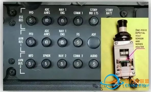

2.虽然很多公司的sop会把销子套子、各种记录本以及应急设备的检查放到后边特定的时机,但是通常按照航班思维,上飞机之后就要先检查三证、销子套子、各种记录本以及应急设备(跳开关),这是对飞机最基本的验收。三证只有无线电台执照是有三年的有效期,但是之前出现过同一架飞机上有两个适航证的情况,所以三证除了检查时间数量还要确保三证的种类是否正确。销子套子要检查数量以及是否固定妥当,各种记录本首先检查数量种类是否正确,确保飞机是在合法飞行,然后通过检查FLB可以了解此飞机近期有没有什么故障,提前做好预案,通过检查MEL了解是否有故障保留以及是否有M/O项,能否放行。观察跳开关建议从侧面观察,方便发现是否有跳开关跳出。
飞机上的跳开关
