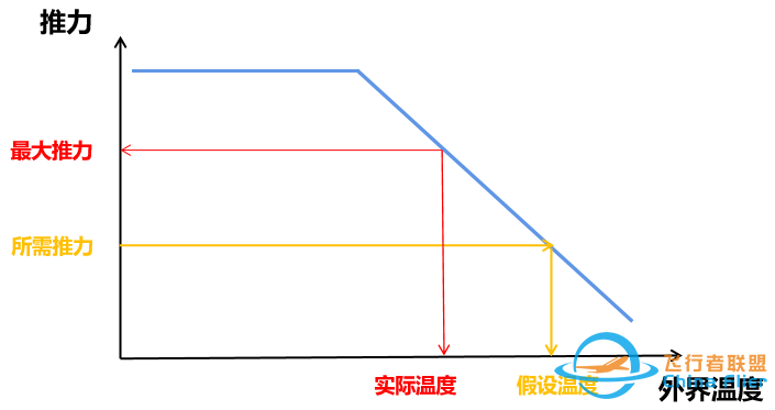

假定温度减推力起飞(ATM)
利用达到某个温度(拐点)后,推力随温度升高而下降的特性,在CDU的N1限制/推力限制页面内输入一个较高的虚拟温度,让FMC计算起飞推力,使发动机输出的推力满足起飞推力需求,以达到减推力的目的。(如图)
正是由于发动机和温度的相对关系,在满足规章、性能要求和外界环境如机场、地形等条件下,完全可以使用较高的温度来“欺骗”飞机,从而让飞机“认为”外界环境温度较高,从而减小发动机推力,来达到减推力的效果,从而减少发动机的磨损。减推力的最大值不能超过25%。

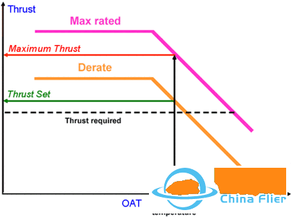

减额定功率起飞
减额定功率起飞(Derated Take-off Thrust)是一种经取证的,低于全额定起飞推力的起飞推力等级,是通过使用经过飞机制造商验证审定过的一个相对额定功率较低的推力来实现减推力起飞。(图片来源于网络)
