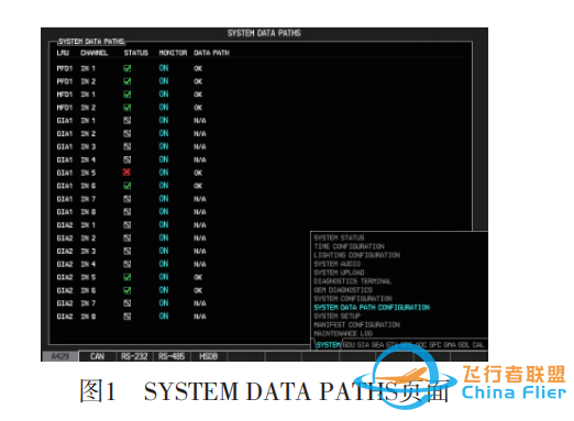

式的子页面“AUX-SYSTEMSTATUS”(简称状态辅助页面),可以查询系统已识别所有LRU的工作状况。当LRU正常工作时,对应的状态框中显示绿勾。如果LRU出现故障,则状态框中显示红叉。系统启动时,长按显示器上的“ENT”键,系统将进入构型模式。在此模式中,不仅可以对LRU和数据总线进行构型设置,也可以查询各数据总线的工作状况以及总线中传输的离散数据。维护中最常用的页面是“SYSTEMDATAPATHS”页面(简称数据通道页面)。该页面中,按压显示器底部的软键,选择不同的数据总线类型,可以查询相应总线中各通道的通断状态。系统提供3种通道状态显示:状态框中显示红叉表示通道处于断路状态,无法正常通信;状态框中显示绿勾表示通道通信正常;状态框中显示N/A表示通道未被系统识别。
经过长期的维护经验积累,结合G1000系统自检页面提供的信息,维护人员总结了G1000系统线路故障的排故方法,为快速准确找到线路故障点提供了便利。具体检查步骤如下:①在正常使用模式下,检查飞行参数显示界面红叉提示;②检查PFD右下角的对话框中故障信息提示;③检查MFD状态辅助页面LRU工作状态异常提示;④结合前3步检查到的异常信息与图1,确定失效的LRU及其关联的数据总线类型。在系统构型模式中的“SYSTEMDATAPATHS”页面,选择对应数据总线类型,找到出现断路状态的通道编号;⑤在WDM手册中,根据故障通道编号和关联LRU型号,找到对应的导线编号;⑥检查该导线,确定故障点。

某安装G1000系统飞机在飞行过程中,驾驶员反应PFD右下角的对话框中出现故障提示信息:“FAILEDPATH-Adatapathhasfailed”。系统高度指示区域出现红叉。飞机滑回后,维护人员地面通电检查该G1000系统,故障现象依然存在。故障提示信息表明,该G1000系统中某数据通道已经失效。按照排故流程,检查MFD状态辅助页面LRU工作状态,GDC74A工作状态显示红叉,其它LRU工作状态正常。根据故障现象推断,该数据通道与计算高度数据的GDC74A组件相关。查看G1000系统组件交联图,确定与GDC74A关联的数据总线类型为ARINC429。进入G1000系统构型模式中的“SYSTEMDATAPATHS”页面,按压屏幕下方软键,选择数据总线类型ARINC429,检查发现GDC74A与GIA1相连的通道IN5(通道5)状态为红叉,表明通道IN5处于断路状态,已无法正常通信。检查页面如图1所示。
