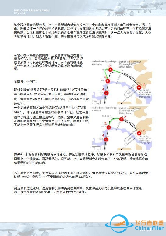

这个程序最大的警告是,空中交通管制希望你在发出下一个航向和高度呼叫之前飞越参考点。另一方面,图表给你一个你必须坚持的轨道。这样飞行员在到达参考点之前引导他们的转弯,以避免超过海图轨迹。当飞行高度低于机场附近的最低安全高度或最低海拔高度时,这一点尤为重要。显然,人类可以领导他们,但人工智能不能。两者的混合再次成为所需妥协的来源。
尽管不在本手册的范围内,上述警告可通过在空军基地ATC文件中智能放置参考点来管理。ATC文件点应该放在飞行员开始转弯的地方,而不是精确地放在转弯点上,以确保在到达新点的路上没有航迹超调。
下面是一个例子:
DME 13处的参考点2正是不应执行的操作!ATC将首先引导飞机到点2,然后向点3发出矢量,导致绿色超调轨迹(考虑到点2和点3之间的距离很小,可能根本不可能转弯)。
一个更好的实现方法是将点2移动到参考半径(穿过R-020°),飞行员应离开该弧以截获最终半径。给定位置确保了绿道与图上的进近相符。然而,空中交通管制将发出的航向是到下一个参考点的一条直线,因此它仍然不能完全匹配飞行员按照海图所计划的航向。
如果ATC未能检测到您离报告点足够近,并且您继续该程序,您接下来收到的矢量可能会引导您返回到上一个报告点。别跟着他们。很可能,空中交通管制会发现你离下一个点更近,并会根据你的位置迅速纠正它的航向。
为了避免这个问题,首先你应该飞得离参考点越近越好。如果事情没有按计划进行,你可以随时终止进近(ttt6)并请求一个不受限制的进近来自行完成程序。
到达最后进近点时,进近管制员将切换到塔台频率。改变你的无线电设置和联系塔台当你在最后(报告在最后从ATC菜单)。然后塔台会让你降落。

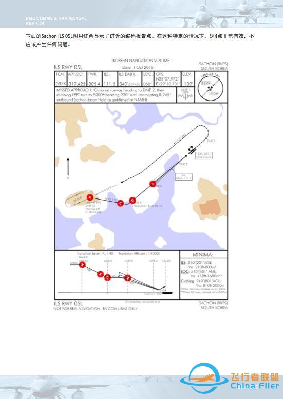

下面的Sachon ILS 05L图用红色显示了进近的编码报告点。在这种特定的情况下,这4点非常有效,不应该产生任何问题。

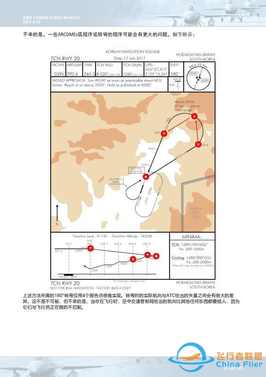

不幸的是,一些ARCDMEs弧程序或转弯的程序可能会有更大的问题,如下所示:
上述方法所需的180°转弯仅用4个报告点很难实现。转弯时的实际航向与ATC给出的矢量之间会有很大的差异。这不是不可能,但不幸的是,当你在飞行时,空中交通管制局给出的航向比其他任何东西都要烦人,因为它们与飞行员正在做的不匹配。

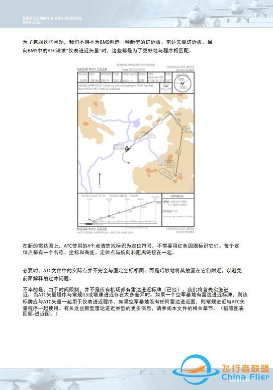

为了克服这些问题,我们不得不为BMS创造一种新型的进近板:雷达矢量进近板。当向BMS中的ATC请求“仪表进近矢量”时,这些都是为了更好地与程序相匹配。
在新的雷达图上,ATC使用的4个点清楚地标识为定位符号,不需要用红色圆圈标识它们。每个定位点都有一个名称、坐标和高度。定位点与航向和距离连接在一起。
必要时,ATC文件中的实际点并不完全与固定坐标相同,而是巧妙地将其放置在它们附近,以避免前面解释的过冲问题。
不幸的是,由于时间限制,并不是所有机场都有雷达进近标牌(已经)。我们将首先实施进近,当ATC矢量程序与常规ILS或塔康进近存在太多差异时。如果一个空军基地有雷达进近标牌,则该标牌应与ATC矢量一起用于仪表进近程序。如果空军基地没有任何雷达进近图,则常规进近与ATC矢量程序一起使用。有关这些新型雷达进近类型的更多信息,请参阅本文件的相关章节。(猎鹰图表回顾-进近图。)
