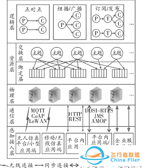

本研究提出如图2的分布式仿真信息服务总线, 融合有线和无线通信技术,通过 DDS、AMQP、XMPP等消息中间件( Message Oriented Middleware,MOM) 构成仿真中分布式信息交换基础支撑,支持将各类仿真云和边缘节点内应用端、小型无人平台节点、移动节点的终端等接入,实现信息绑定、信息交换、信息路由等系列服务,提供信息服务总线整体支持。
图2 “云-边-端”分布式仿真信息服务总线
该信息服务总线的感知接入层包括无人仿真平台、小型应用端、移动/无线仿真应用端、平台等多种类型终端,其作用在于对仿真的模型、外部物理信息和仿真数据等消息进行感知和收集。
通信层通过有线和无限的方式连接了感知接入层和物理层,为各类终端提供对云节点和边缘节点物理层的接入通信服务。其中:
1)边缘仿真设备与边缘节点的消息通信通过轻量级无线通信实现。通信边缘设备与边缘节点之间的通信建立与部署应用程序是先验确定的,主要功能为计算仿真终端到边缘节点的数据传输或结果反馈,其连接通信通过LoWAN服务来实现,而边缘节点与仿真终端间的相关数据传送采用MQTT服务完成。
另外,各边缘节点之间的通信非之前确定或建立,因此考虑采用CoAP服务实现终端仿真设备的感知功能,已找寻到周围的边缘节点。此外,采用MQTT服务完成边缘节点间的数据传输同边缘仿真设备。
2)节点仿真平台内部的一些应用通过同步连接通信来完成消息传输。采用包含HTTP/REST调用等方式为节点仿真平台内部的某些应用提供实时通信支持。
3)外部仿真平台接入及仿真平台内部应用通过异步连接通信完成消息传输。采用包括支持DDSI-RTPS、JMS、AMQP等协议为外部仿真平台接入及内部应用提供异步通信支持,实现基于数据的消息实时分发处理机制。
4)为大型应用仿真系统提供企业服务总线接入方式。在仿真服务总线的物理层中,数据从消息生产者向消费者按既定的方式传递由代理服务器保证,因其能够提供和维护消息的传递路线。
此外,资源层可以划分为交换层和绑定层。交换层主要由主题构成,对传入的信息进行高效处理和组织划分,决定消息的路由,实现信息交换;绑定层主要由消息队列构成,实现主题与队列、消息与接收客户端的绑定,根据路由信息将各个主题的消息传递到指定队列,接受客户端从绑定的队列中依次取出消息进行处理。
逻辑层支持点对点、组播/广播、发布订阅等多种基础消息传输范式,支撑生产者与消费者间消息的信息服务,针对不同仿真应用场景,实现消息一对一、一对多和多对多的灵活配置传输方式。

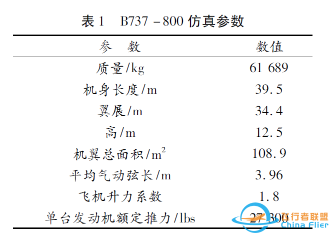

基于上述边缘计算环境的分布式机载仿真系统,考虑波音公司B737-800机型由扬州泰州国际机场飞往首都国际机场航线中起飞的虚拟仿真场景。参考相关文献,获取 B737-800飞机的几何参数与气动参数如表1所示。

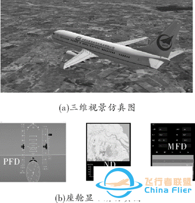

按照上述定制的需求对飞机进行分布式仿真。图 4( a) 为飞机的视景仿真图,在该仿真中,其可以展示飞机的三维外界运行环境及整个飞机在环境中的飞行运行情况。图 4( b) 为飞机系统的显示屏仿真图,包括PFD、ND 和 MFD,仿真的显示系统实时显示飞机的姿态、速度、位置和发送机参数等运行情况。
图 4 飞行仿真示意图
图 5 显示了飞机仿真过程中飞机起飞过程中水平距离与高度变化。从仿真图中可以看出,在所设计的机载系统下,飞机的各参数均与需求相符合。
