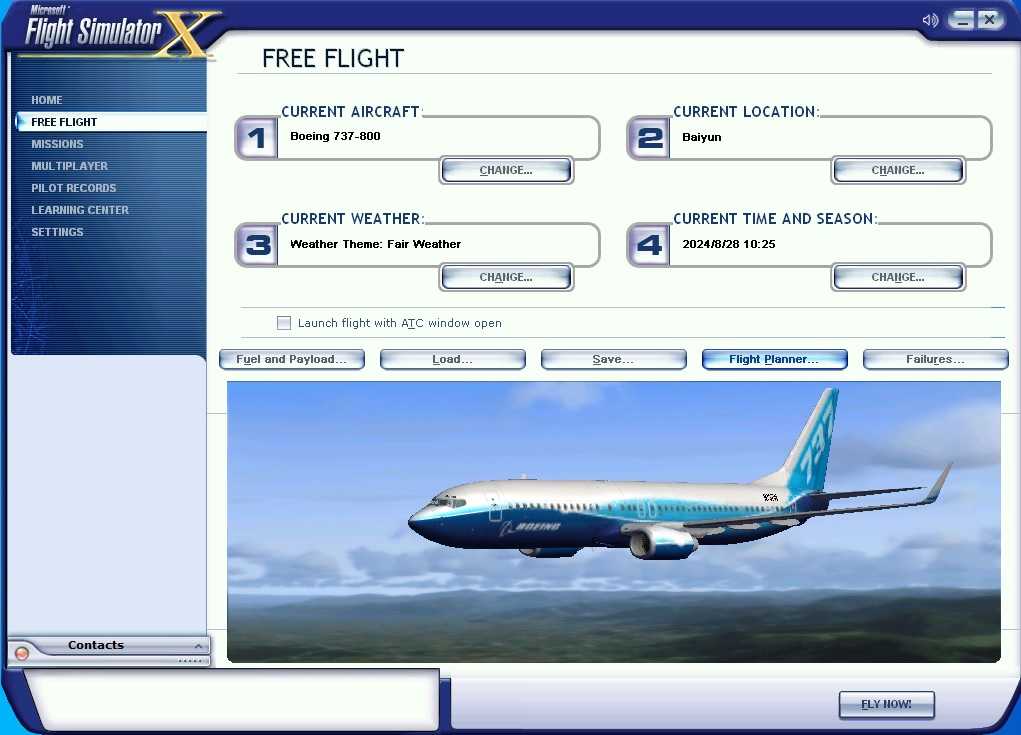

FSX中GPS导航仪的使用-357
图1自由飞行选项页
选择机型波音737-800,机场选择广州白云机场ZGGG,天气选择晴好,时间选择白天。点击Flight Planner进入飞行计划设置页面。

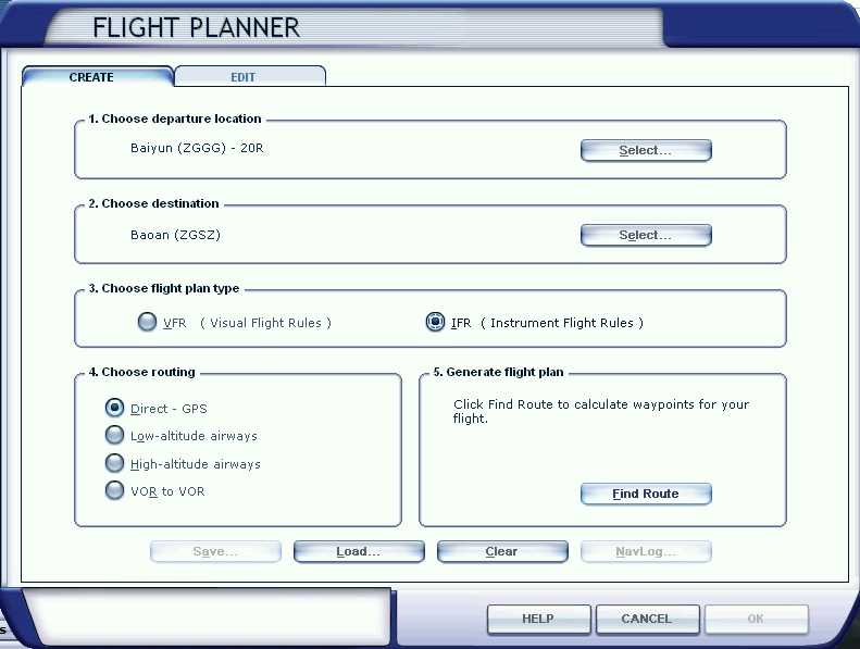

FSX中GPS导航仪的使用-6557

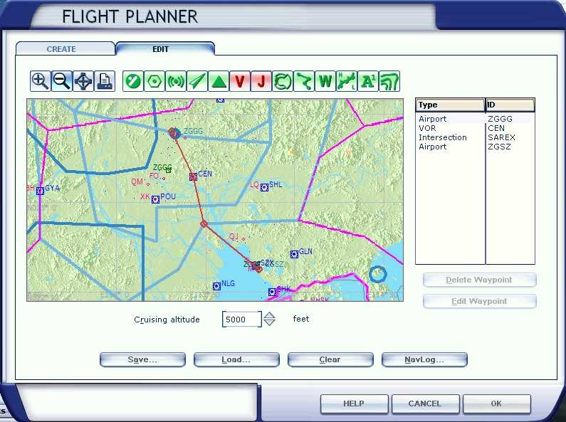

图2飞行计划设置
1. 出发机场ZGGG广州白云机场的20R号跑道。
2. 到达机场ZGSZ深圳宝安机场。
3. 飞行方式是IFR(仪表飞行规则)。
4. 导航方式为GPS。
5. 点击find route
FSX中GPS导航仪的使用-4350
图3航线设置
刚开始,两个机场的连线是直线,可以拖动它如选择中间的导航点,我们选择增加了CEN和SAREX两个导航检查点。完成后,系统会生成一个飞行计划文件并会提示你保存文件,本例中的文件名是IFR Baiyun to Baoan.PLN。下次飞行时可以选载入它。但是这个文件有BUG,重新载入的内容没有航路。解决方法:用记事本打开你保存的飞行计划文件,把除第一行以外的所有?号都改成*号,保存后重新载入即可。

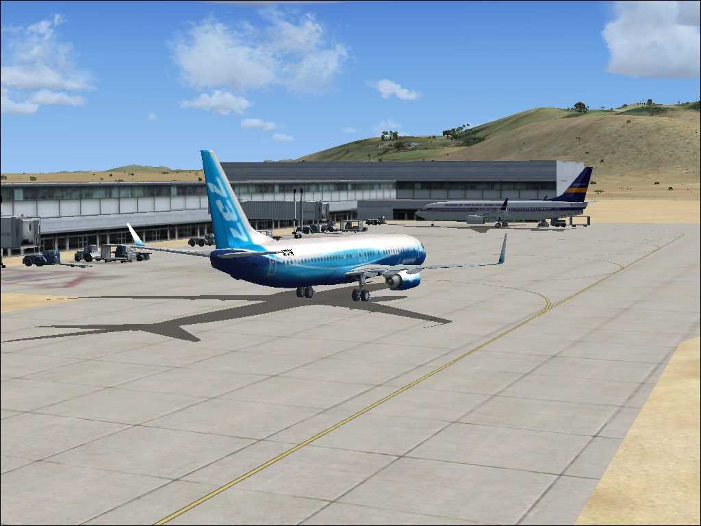

图3 广州机场地面
打开GPS .

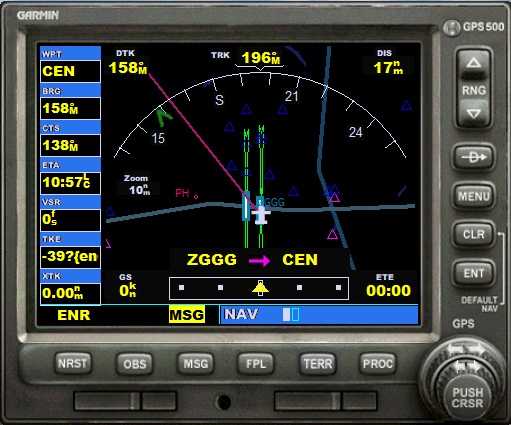

图4 GPS界面
进入跑道后,先让飞机开十几米再停下,因为刚开始GPS的一些读数可能不对。
GPS显示的一些数据:
DTK,飞向下一个航点的航向(无风的情况下)。
TRK,飞机的当前航向。
DIS,到下一个航路点的距离。
GS,地速。
ETE,到达下一个航路点的预计时间。
当前处于哪一个航段上。ZGGG--CEN,说明当前要从ZGGG机场飞向CEN航路点,CEN航路点是一个VOR导航台。下面黄色三角形上有一个白色的矩形方框,留意它,后面会讲到。
RNG按键 放大、缩小地图。
D加箭头按键,一键直飞。可以直飞某一个航图上的点或机场。
CLR按键不断地按,地图上的元素会循环增加或减少。
ENT按键回车确认。各个功能的确认键。长按可以退出某个功能。
多功能选择旋钮,以下称“外左、外右、内左、内右”,“单击”按PUSH CRSR。在主界面时按可以循环显示GPS所有的功能。先不要按它。
PROC按键,进近程序选择,很重要的功能,先不碰它。
TERR按键,显示地景。
FPL按键,飞行计划,显示所有的航路点。
MSG按键,显示各种通知。

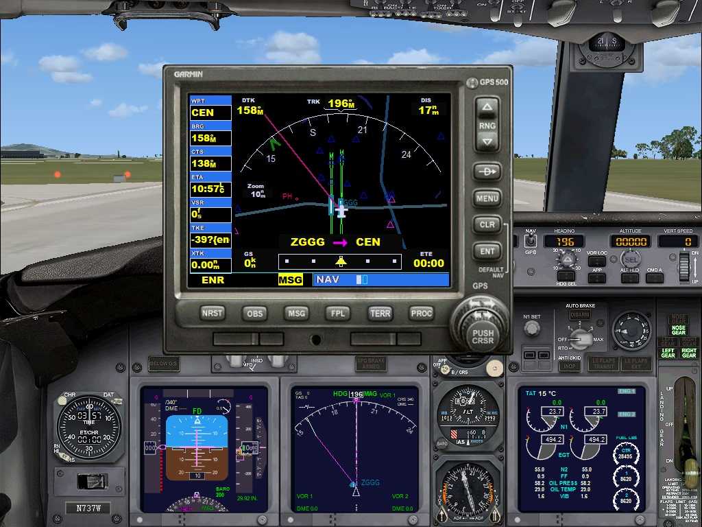

FSX中GPS导航仪的使用-8933
图5 设置自动驾驶仪起飞

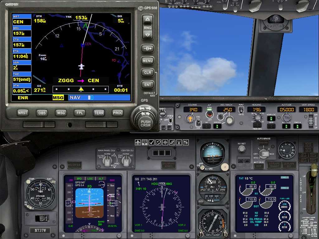

准备起飞,设置自动驾驶仪AT/ARM开关打开,空速设到250,航向HDG 196,NAV/GPS开关打到GPS,高度ALT设置5000,襟翼放到5度。
设置完成后按F4开全油门起飞,当空速达到130抬前轮,飞机很快升空。点击自动驾驶仪SPEED按钮打开自动空速,按G收起落架,按F5收襟翼,保持直线上升到1000英尺。
到达1000英尺后,按Z键打开自动驾驶仪,按ALT打开自动高度,按VOR LOK打开航线锁定,自动驾驶仪在NAV状态会根据VOR导航台的信号锁定航线,在GPS状态则根据GPS设定的航线锁定航向。
FSX中GPS导航仪的使用-9602
图6进入航线
飞机进入航线后,可以观察到白色矩形框没有对正黄色三角形,白色方框往哪边偏,GPS航道就在你的哪边。按情况飞到航道中间去。在无风的状态下,TRK航向与DTK航向是一致的。如上图,基本在正确的GPS航道上,处于第1航段,正飞向CEN。是否处于GPS航道上要以那个白色矩形框为准,而不是以那条红线为准。

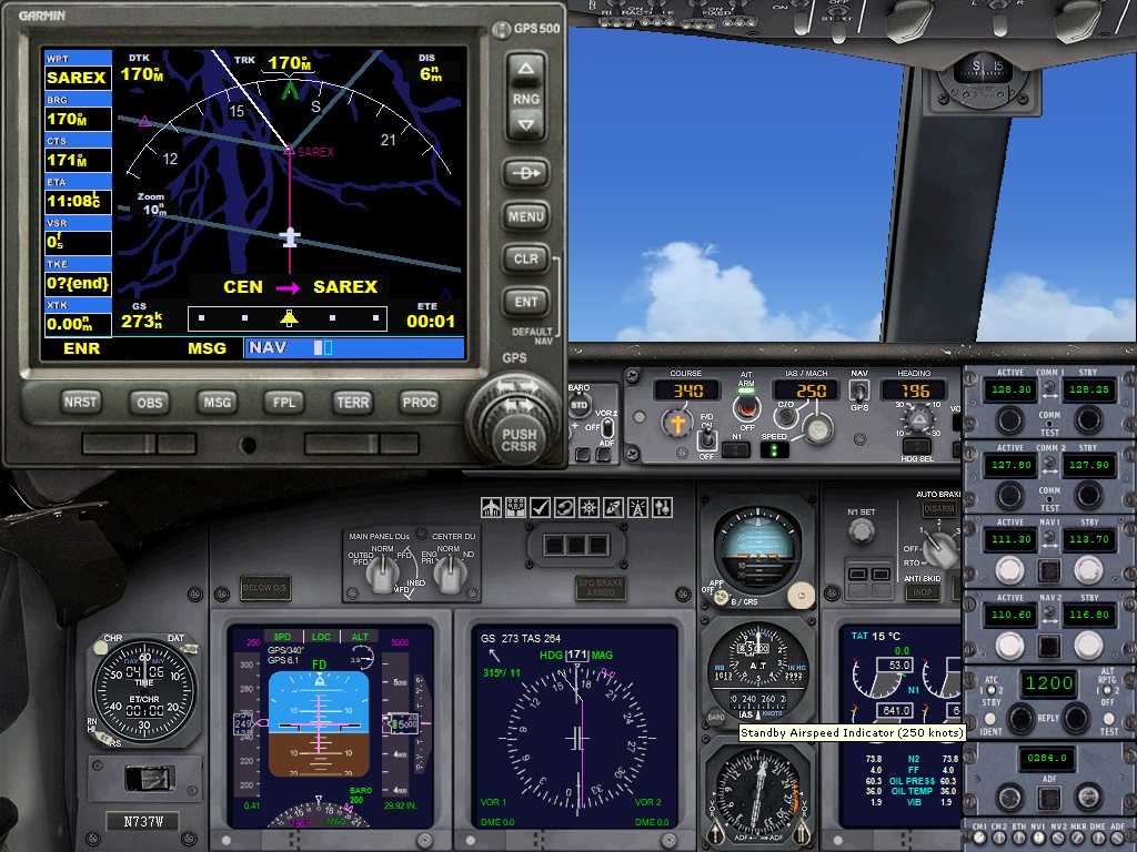

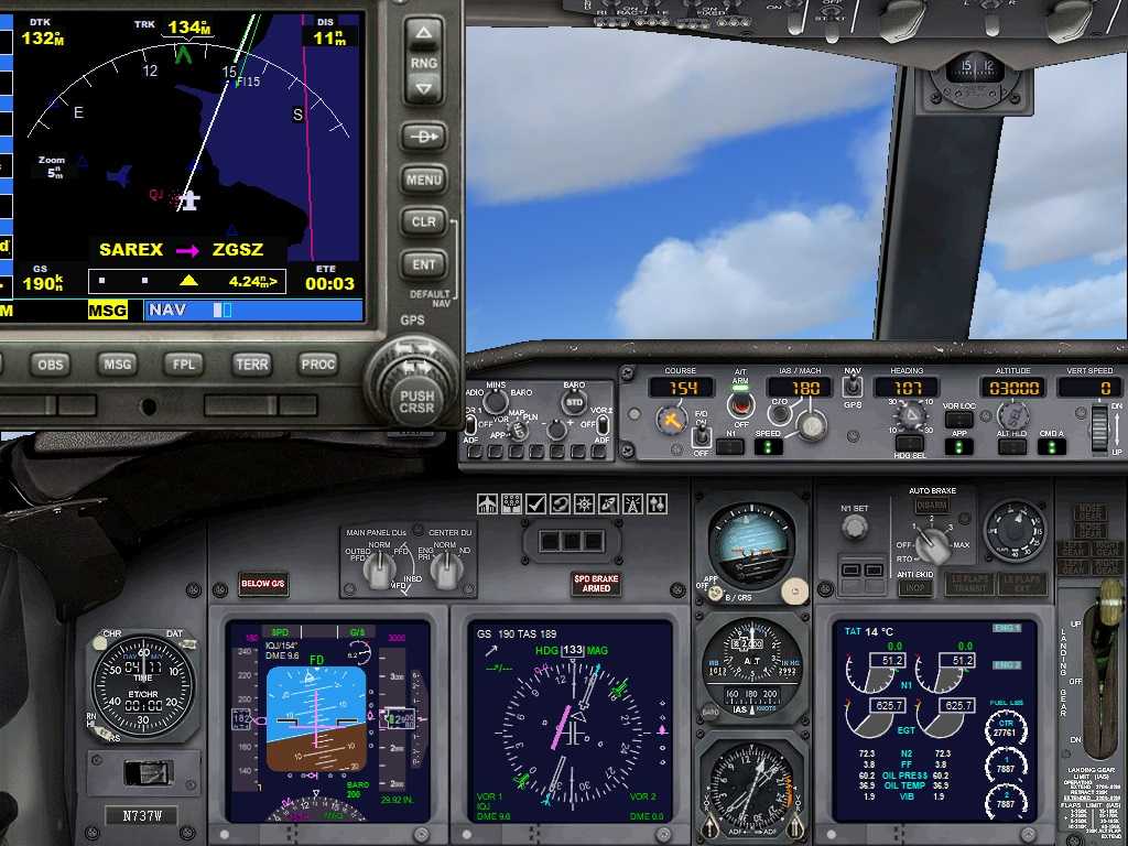

到达CEN导航点,自动驾驶仪会自动控制飞机转向下一航段。由于广州到深圳的距离很短,这时应该考虑降落了。调整飞行高度下降到3000英尺,空速减小到180节。

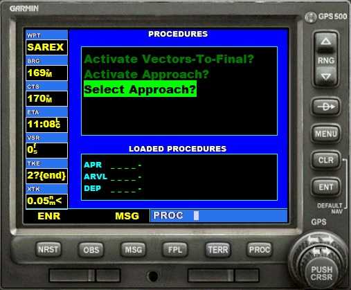

FSX中GPS导航仪的使用-8779
图9 设置近进程序
点击GPS界面的PROC按钮选择近进程序,点击ENT按钮。
FSX中GPS导航仪的使用-133
图10 选择跑道
调整多功能选择左右箭头将光标调整到ILS 15,点击ENT。
FSX中GPS导航仪的使用-1170
图11 选择进入点
调整光标选择VECTORS进入通道修正点,点击ENT。
FSX中GPS导航仪的使用-4507
图12 装载暂不激活
选择装载进近程序Load,点击ENT。如果选择Actiavteze则立即开始近进程序。
FSX中GPS导航仪的使用-9821
图13 显示增加了进近程序
现在回到主界面,可以看到增加的进近程序,点击FPL按钮可以回到地图航线显示。
