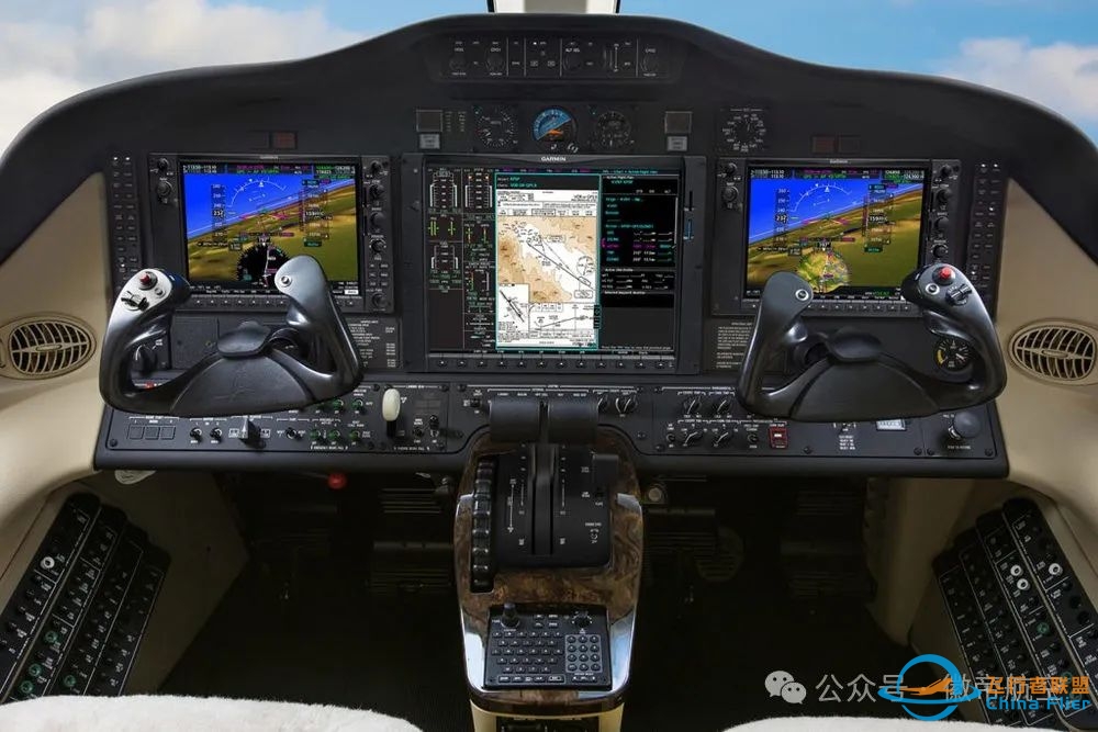

它通常由两个显示单元组成,一个用作主飞行显示器(PFD),另一个用作多功能显示器(MFD)。当然,第三个显示单元将两个显示单元分隔在更大的双驾驶员飞机上。左右显示器充当PFD,而中间的显示单元则成为MFD。液晶显示屏通过轻松显示重要信息提供了更好的态势感知。

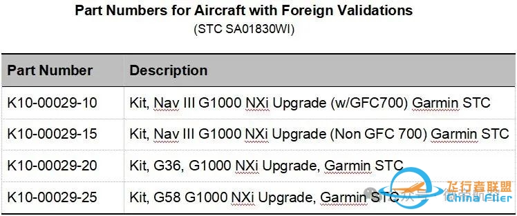

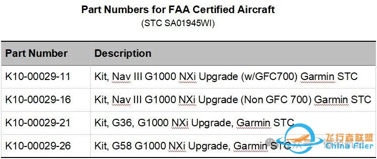

现在,可以通过Garmin经销商网络,拥有现有G1000综合航电系统的所有者和运营商可以轻松购买所需的G1000 NXi硬件,而无需停机和面板中断,因为显示器保持相同的占用空间和连接器,因此不需要修改面板。作为升级的一部分,从飞机上移除的现有显示器必须归还给Garmin。飞机升级到G1000 NXi所需的基本硬件必须包括GIA 63W(WAAS)。不能从GIA 63(非WAAS)升级到GIA 63W(WAAS)。同时还需要G1000 NXi软件加载卡便可轻松实现升级。
