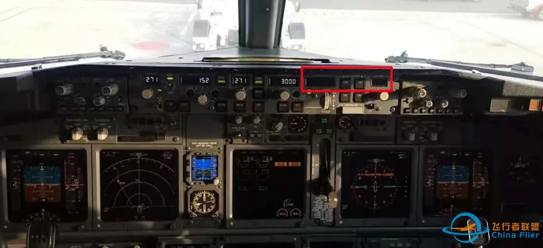

某日一架737NG飞机航前机组反映MCP面板V/S显示窗和副驾侧COURSE显示窗黑屏。和机组解释地面上V/S显示窗黑屏属于正常现象(V/S俯仰模式未衔接时显示窗黑屏),副驾侧COURSE显示窗黑屏按MEL22-16-02-06放行。

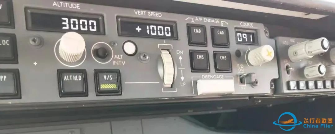

MCP面板的V/S显示窗显示机组选择的垂直速度,垂直速度范围为-7900 FPM到+6000FPM。机组通过V/S显示窗下方的V/S拇指滚轮选择所需垂直速度,当选择的垂直速度为0FPM时,V/S显示窗黑屏。

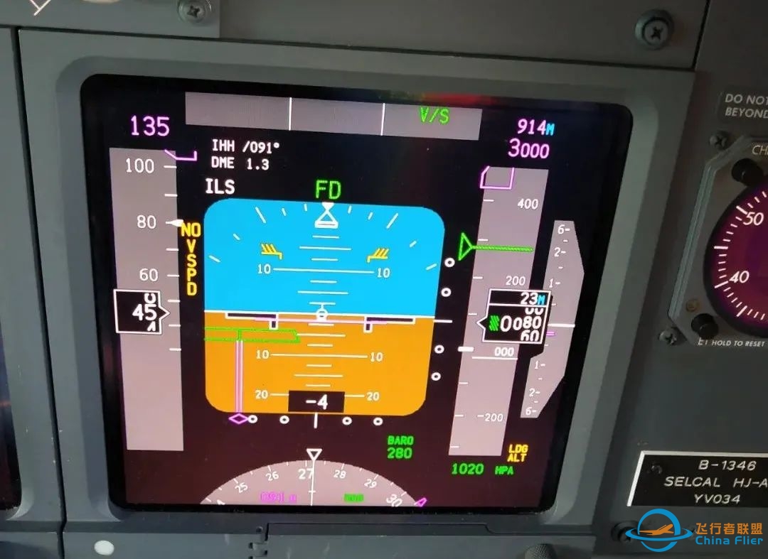

另外,V/S俯仰模式衔接时,选择的垂直速度还显示在PFD的垂直速度带和ND的VSD(垂直状态显示)。
PFD垂直速度带上的相关显示

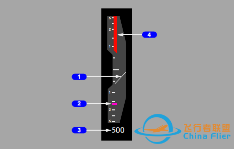

1.白线实线为当前垂直速度。垂直速度为0FPM时,白色实线水平且加粗。飞机在地面上,当前垂直速度为0FPM,PFD看到的是一条水平加粗的白线。
2.洋红色游标为通过MCP面板V/S拇指滚轮选择的垂直速度,与V/S显示窗显示同步。当选择的垂直速度为正,洋红色游标显示垂直速度带上部分。当选择的垂直速度为负,洋红色游标显示在垂直速度带下部分。
3.白色数字为当前垂直速度,当前垂直速度大于400FPM才显示。当前垂直速度为正,白色数字显示垂直速度带顶端。当前垂直速度为负,白色数字显示在垂直速度带底端。

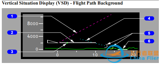

VSD显示有3种背景,选择的垂直速度显示在飞行航迹背景的VSD中。
飞行航迹背景中洋红色虚线(上图的1)为选择的垂直速度。

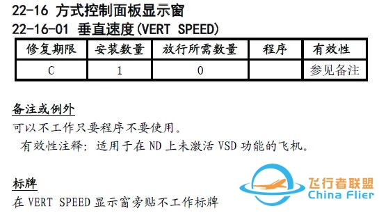

如果机组反映V/S显示窗真实黑屏,按照MEL可以放行,MEL条款有3条。
MEL 22-16-01
MEL 22-16-01适用于程序不要使用且ND上未激活VSD功能。
MEL 22-16-02-03
MEL 22-16-02-03适用于程序不要使用且ND上激活 VSD功能。
MEL 22-16-02-04
MEL 22-16-02-04适用于V/S俯仰模式衔接时PFD垂直速度带上洋红色游标正确指示MCP面板选择的垂直速度,针对所有飞机(不管VSD功能是否激活)。

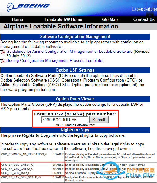

通过以上操作并观察ND的显示可以基本判断是否激活VSD功能。特别说明一下,VSD功能是通过软件来激活的。若需进一步确认,可通过DEU的OPC软件查看具体飞机是否激活VSD功能。
通过波音网,打开Airplane Loadable Software Information,输入飞机DEU的OPC软件件号,查看VSD的Value值,ENABLE表示激活状态,DISABLE则表示未激活。
波音网通过OPC软件件号查询VSD的Value值

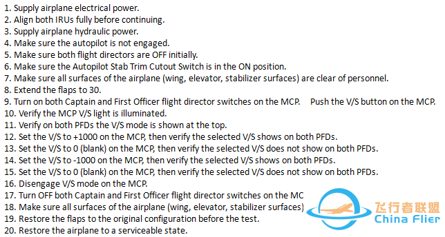

可如何在地面进行验证呢?这里介绍通过以下方法在地面衔接V/S俯仰模式。
转动MCP面板V/S拇指滚轮,V/S显示窗显示选择的垂直速度(注意选择的垂直速度为0FPM时,V/S显示窗黑屏),PFD垂直速度带上洋红色游标指示相应选择的垂直速度。
在地面验证PFD垂直速度带上显示洋红色游标
