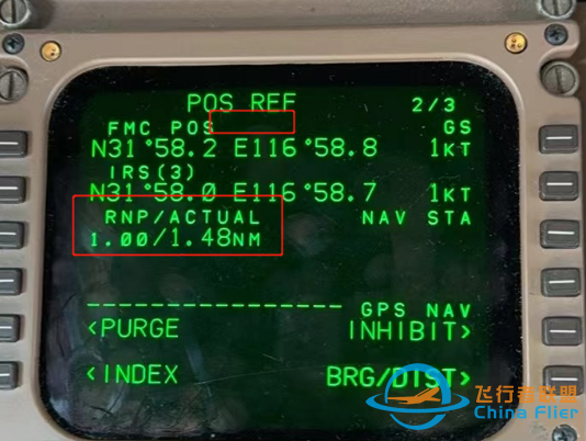

近期多次发生波音747飞机在起飞准备阶段,EICAS出现UNABLE RNP信息,同时CDU的POS REF 2/3页中发现ANP实际精度超过1NM

2.3 左右哪部CDU的POS REF 2/3 页面RNP实际精度超过1NM。

FMC可以使用GPS\IRS\radio三种模式进行定位,具体使用的定位模式可以在CDU的POS 2/3页中查看,正常地面应该是GPS模式进行定位,空中则可能是GPS、RADIO(如DME/DME)进行定位。
若地面出现UNABLE RNP信息,可以在CDU上查看FMC当前使用的何种方式进行定位,如果是IRS, 因IRS定位精度不够,就会导致出现UNABLE RNP信息,对此应该考虑是否是当前GPS问题导致FMC使用IRS进行定位,可以通过重置MMR跳开关让GPS重新搜星,使FMC重新使用GPS进行定位。

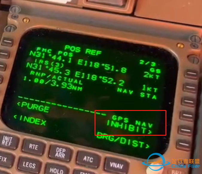

如果GPS位置和IRU位置一致,则按压5L的PURGE行选键,重新让FMC综合GPS和IRU位置。
如果GPS信号跳动或者差的比较远,尝试按压5R的GPS NAV INHIBIT行选键,抑制GPS,待GPS信号恢复后再重新按压,恢复GPS信号。或者复位左侧和右侧两部MMR的C/B重新让GPS系统进行定位。

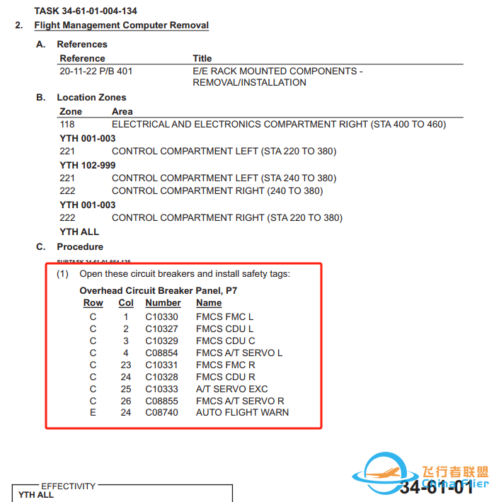

3.1.3如果一部FMC的ANP大于RNP,复位这部FMC的跳开关,等30秒之后,闭合上C/B,看能否恢复正常。
3.1.4 如果2部FMC的ANP大于RNP,可以分别复位左右FMC。拔开一侧FMC的C/B,等30秒后闭合,让另一侧的FMC进行数据交输,待交输完成之后,再拔开另一侧的FMC的C/B,等30秒后闭合,看能否恢复正常。

4.1 AMM34-61-01,AMM34-31-01
