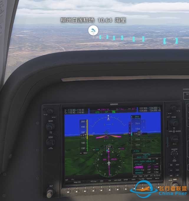

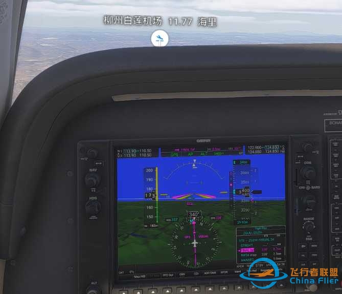

昨天下午重置生涯后,  出生地选在中国。
到现在飞了9个国内小机场,发现全部都能GP进近,配合GPS,感觉就是LIS。。。。不知道其他国的小机场 是怎么个情况
是不是更新后  全部机场都能GP,  简直就是我这种操作菜鸟的福利啊
更新后,是全球的小机场都能GP进近,还是只有国内的机场-2206
更新后,是全球的小机场都能GP进近,还是只有国内的机场-1708

楼主 发表于 2024-11-28 12:32:12 | 显示全部楼层
moran 发表于 2024-11-28 12:01
应该不会单独给国内小机场这个待遇吧
全球
更新后,是全球的小机场都能GP进近,还是只有国内的机场-9697
GP进近需要在导航上进行配置吗?另外,这个导航窗口怎么独立显示出来?  详情 回复 发表于 2024-11-28 14:27
发表于 2024-11-28 14:27:34 | 显示全部楼层
右ALP和鼠标左键出窗口 不需要配置 但需要GPS导航打开,不能HDG。然后APP就行了  详情 回复 发表于 2024-11-28 14:43
楼主 发表于 2024-11-28 14:43:20 | 显示全部楼层
右ALT和鼠标左键出窗口
GP不需要配置   但需要GPS导航打开,不能HDG。然后APP就行了
收到,晚上回去试一下  详情 回复 发表于 2024-11-28 18:16

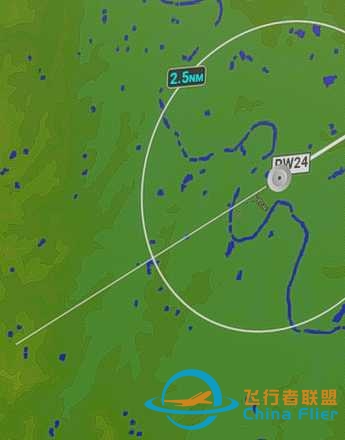

楼主 发表于 2024-12-3 10:26:36 | 显示全部楼层
moran 发表于 2024-12-2 16:25
盲降教程里的自动导航都对不准跑道啊
机场没有ILS着陆系统的话, 就要用g1000 系统内置的程序来对准跑道,G1000提供了直线或盘旋的方式来对准跑道。
盘旋会增加3个航点,增加大概10海里。直线会增加2个航点,增加大概20海里。    两种方式都是最后一个航点离跑道2.5海里
更新后,是全球的小机场都能GP进近,还是只有国内的机场-9417
RW24  右边是任务规划的航线,左边是用G1000的直线方式对准跑道,。
这种不用飞到最左边的点,在直线任务地方都可用GPS来导航并对准跑道
不用飞到直线最左边,用自动驾驶手动操作。飞到航线的中间或边上,再开启GPS.就能对准跑道了
更新后,是全球的小机场都能GP进近,还是只有国内的机场-4736
盘旋方式会在机场上空盘旋几海里,然后对准要设置要降落的跑道
