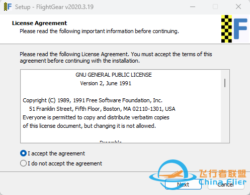

FlightGear安装2
这里记得选择接受该许可证。
FlightGear+MATLAB+飞行手柄实现实时飞控视景系统-8853
FlightGear安装3
后面的步骤一直点击Next或者Install即可,注意安装FlightGear的安装路径,安装到一个自己记得住的位置。

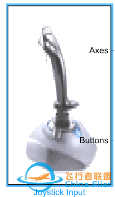

在Simulink连接X56,要用到组件库中Joystick Input模块。
FlightGear+MATLAB+飞行手柄实现实时飞控视景系统-5303
Joystick Input模块
这里要使用的是飞行摇杆来控制飞行器姿态,所以只需要用到Axes的输出即可。Axes的输出是5维的,用demux分成5维即可。唯一需要提醒的就是,第1维控制的是俯仰角,第2维控制的滚转角,第5维控制的是偏航角,第3、4维没有用到。
至于Buttons的使用,可以从Joystick Input的Buttons接一个display,观察按下不同按钮的时候display里面的值怎么变化。之后可以用作标志位。
