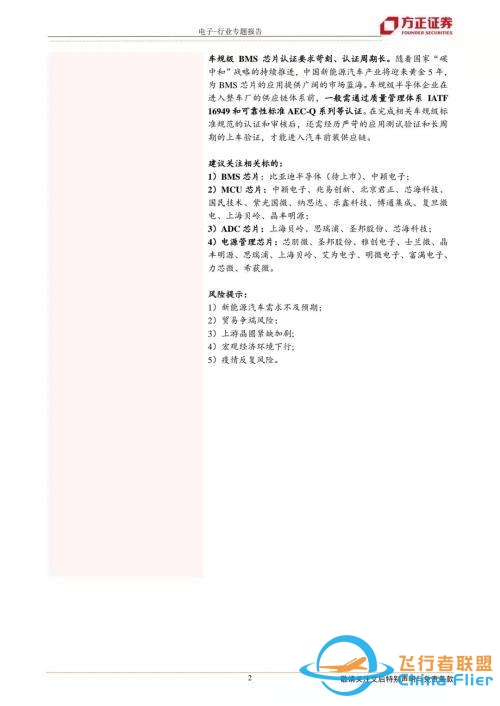

车规级BMS芯片认证要求苛刻、认证周期长。随着国家“碳中和”战略的持续推进,中国新能源汽车产业将迎来黄金5年,为BMS芯片的应用提供广阔的市场蓝海。车规级半导体企业在进入整车厂的供应链体系前,一般需通过质量管理体系IATF 16949和可靠性标准AEC-Q系列等认证。在完成相关车规级标准规范的认证和审核后,还需经历严苛的应用测试验证和长周期的上车验证,才能进入汽车前装供应链。
建议关注相关标的:
1BMS芯片:比亚迪半导体(待上市)、中颖电子;
2MCU芯片:中颖电子、兆易创新、北京君正、芯海科技、国民技术、紫光国微、纳思达、乐鑫科技、博通集成、复旦微电、上海贝岭、晶丰明源;
3ADC芯片:上海贝岭、思瑞浦、圣邦股份、芯海科技;
4)电源管理芯片:芯朋微、圣邦股份、雅创电子、士兰微、晶丰明源、思瑞浦、上海贝岭、艾为电子、明微电子、富满电子、力芯微、希荻微。
风险提示:
1)新能源汽车需求不及预期;
2)贸易争端风险;
3)上游晶圆紧缺加剧;
4)宏观经济环境下行;
5)疫情反复风险。
