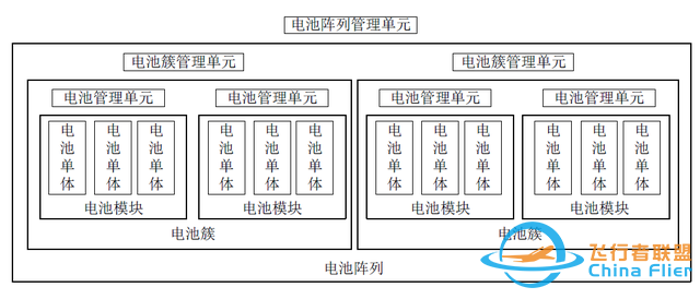

BMS本体主要由中央处理单元、数据采集检测模块(包括电流传感器、电压传感器、温度传感器、漏电检测电路)、均衡模块、显示单元模块、控制保护部件(熔断装置、继电器、断路器)等构成。BMS需要在符合电气安全、电磁兼容性、环境适应性等要求的基础上,确保对电池的监测控制和保护。

电池管理系统典型架构
为进一步解决BMS标准落地实施的相关问题,联盟2019年分别在比亚迪、宁德时代组织召开了电力储能BMS标准化研讨会。相关单位在目前BMS通用标准的基础上,研讨了BMS有待进一步明确的问题,决定成立BMS标准化工作组(成员单位名单见文末)。2019年底,经联盟标委会批准,由宁德时代担任第一届工作组组长单位。

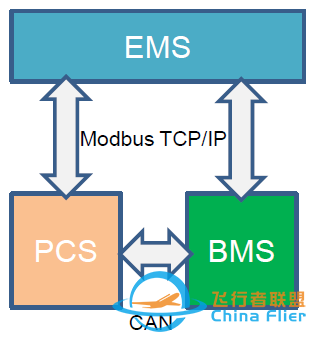

工作组针对储能项目急需的通信标准进行了详细研讨,明确了储能系统的通信架构,并于2019年底正式通过立项《电力储能用电池管理系统与外部设备通信》标准,目前该标准由宁德时代牵头起草中。
电力储能BMS标准化进展-8688
储能系统通信架构
