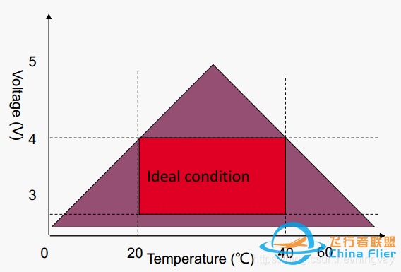

为什么需要BMS?
1.锂离子电池使用范围受限;
对于锂离子电池,其理想的工作范围受限很大,并不宽泛.因此,锂离子电池在应用过程中必须进行管理,尤其在动力电池的应用场景下.

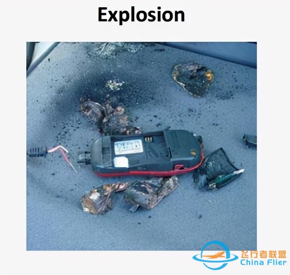

2.安全问题Distortion
Explosion 爆炸
鼓胀Flaming
变形Swelling
过压(过充)、过流和过温,会给锂离子电池带来一系列的安全隐患。

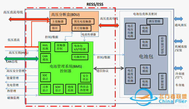

1.BMS系统简介
1.1 BMS系统架构
一种典型BMS系统架构
BMS系统架构

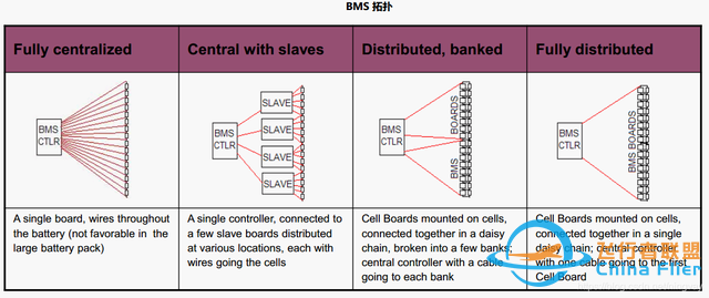

主从式BMS拓扑结构
Local ECU layer
Management of 6-12 cells in a module
Communication via CAN or daisy-chain
Voltage monitor for every cellsMulti-points temperature monitor
Passive balance or active balancing Function realization by MCU or ASIC 是否采用菊花链式通讯? Advantages
No isolator for each LECU
Easy harness for system
Low cost
Disadvantages
EMI/EMC problem for vertical bus
Limited range
Break on daisy-chain cause the interruption of whole communication
