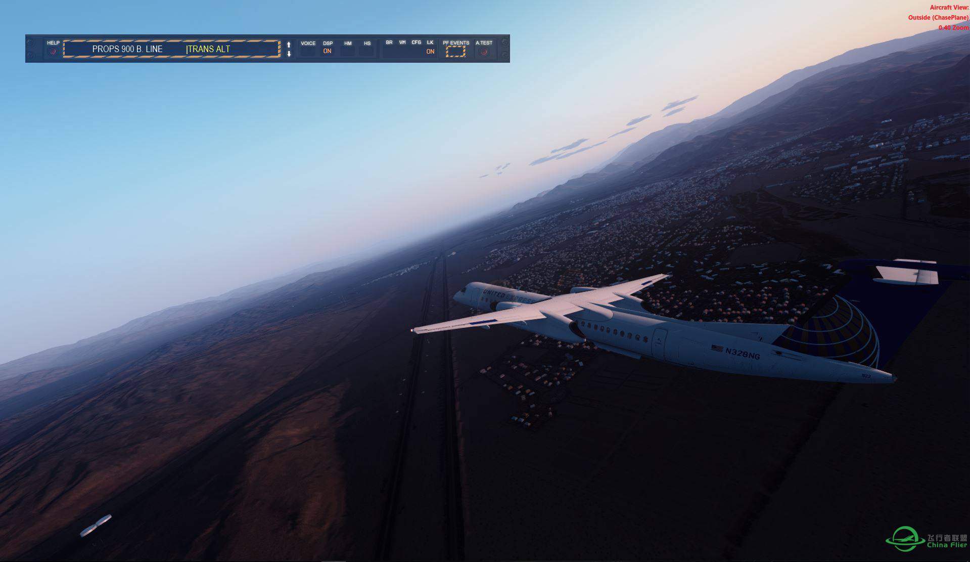

如果从将FSX/P3D从HDD转到了SSD,有可能会惊讶的发现在正常巡航速度下,Orbx之类的第三方地面贴图出现了模糊。这种情况一般是因为FFTF值设置不当引起的。
FFTF,FIBER_FRAME_TIME_FRACTION,是指的每一帧当中用多长时间来读取贴图,比如默认的0.33,就是0.33*10=3.3ms,通过提高这个值,可以在传统HDD系统上(特别是读取速度相对有限的较早期HDD)取得更加清晰的贴图——但是要付出帧数代价。
而在使用SSD时,同时CPU尚可的情况下,适当减小该值可以取得大幅提升帧数(甚至能提升一倍)同时解决贴图模糊的问题(虽然每帧的读取时间变短,但是由于帧数上升,每秒读取次数变多,反而更能有效地加载贴图),具体数值在我个人的计算机上0.18最为合适,推荐尝试0.10-0.25,寻找最适合的平衡点。
