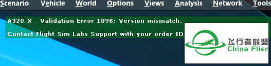

今天刚入的正版,但一进游戏没多久就闪退。不知道这是什么原因啊?
进游戏有下面的提醒,哪位大侠帮我看看了,谢谢了
正版FSLabs A320闪退-9524
发表于 2017-3-4 22:32:31 | 显示全部楼层
需要English US的Locale,FSL不支持中文字库。用Locale Emulator,不懂就去百度。另外P3D需要管理员权限运行

发表于 2017-3-5 19:16:30 | 显示全部楼层
我之前用Locale Emulator,但是会出现一些问题,去了FSL官网找到了解决方案。 我是Win10   控制面板——时钟语言和区域——更改位置——管理——更改系统区域设置——英语(美国), 就可以解决楼主的问题了,比用Locale Emulator对游戏的影响小
太好了,这个问题用你的广泛解决了,但进游戏必须要用管理员方式运行游戏才可以,感谢感谢!  详情 回复 发表于 2017-3-5 20:21

发表于 2017-3-5 20:32:26 | 显示全部楼层
解決了嗎!!幫您看了下官網.有人用這個方式---系統區域語言設置為英語(美國)--解決了問題.
看看這兩個鏈接. 如果您仍然沒有解決.請將錯誤訊息用電子郵件發送到FSL,包括您在購買期間使用的電子郵件地址,您的訂單號碼和序列號。
http://forums.flightsimlabs.com/index.php?/topic/10719-a320-x-validation-erro-1098-version-mismatch/#comment-84987
http://forums.flightsimlabs.com/index.php?/topic/10719-a320-x-validation-erro-1098-version-mismatch/#comment-84990
感谢感谢,已经解决了,  详情 回复 发表于 2017-3-5 21:33

看看這兩個鏈接 ...
感谢感谢,已经解决了,正版FSLabs A320闪退-7572
