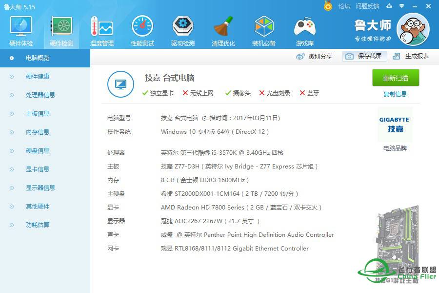

电脑是4-5年前配的(配置如下图所示),之前是一块蓝宝石HD7850 2GB DDR5 白金版(AMD Radeon HD 7800 Series)显卡,最近在网上淘到一块同型号的二手显卡,配成开双卡交火 ,系统是WIN10 64位,x-plane 11 是pb14 DEMO版。现在发现虽然已开双卡交火,并且两块显卡都设置了超频,但是有一块显卡在游戏运行时不起作用,帧率也相当低,只有8-14帧左右(在地面一般就在11帧以内),请教各位飞友,另一块显卡不发挥作用是什么原因,如何解决,先谢谢大家了!
系统配置情况:
帧率上不去,请求帮忙分析显卡问题-3085

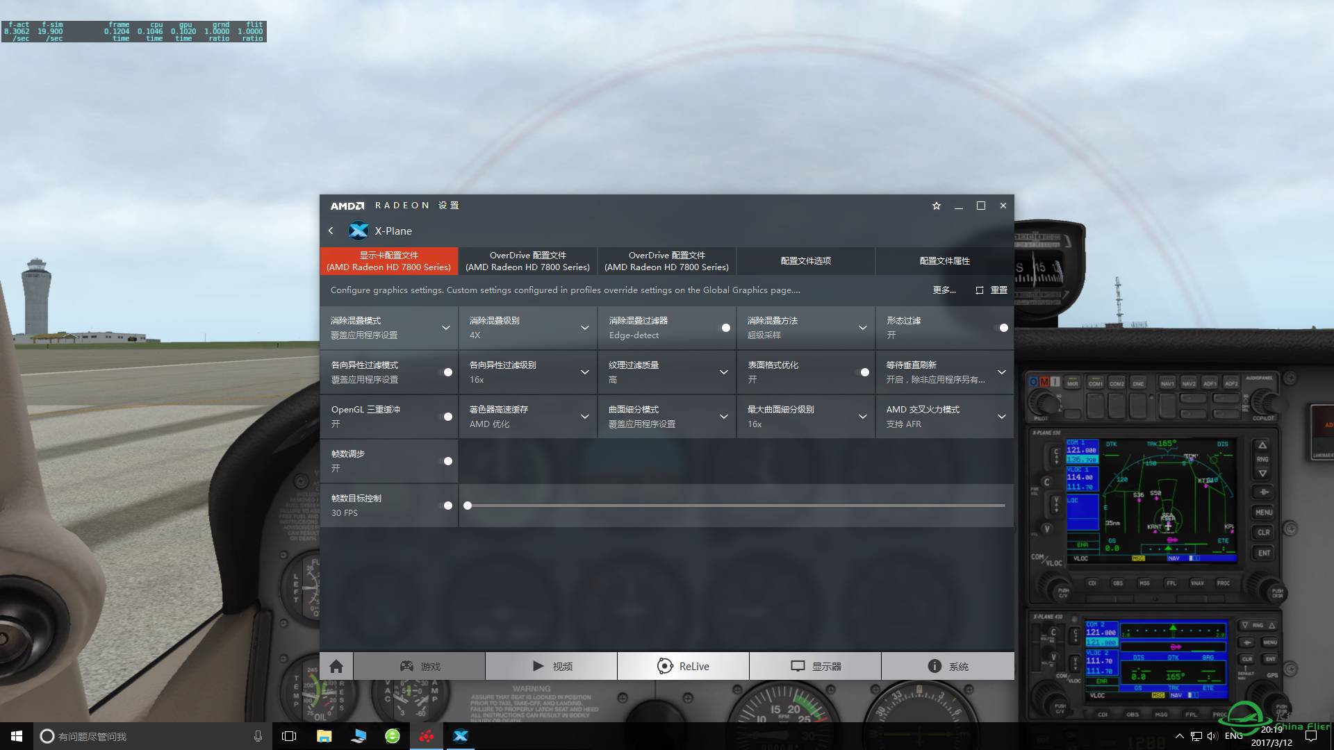

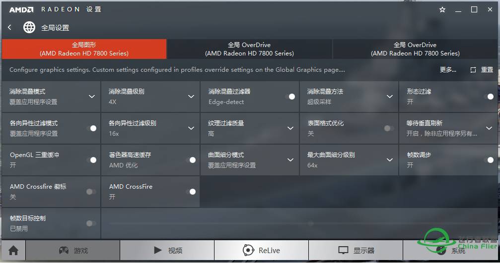

显卡设置情况:
帧率上不去,请求帮忙分析显卡问题-2274

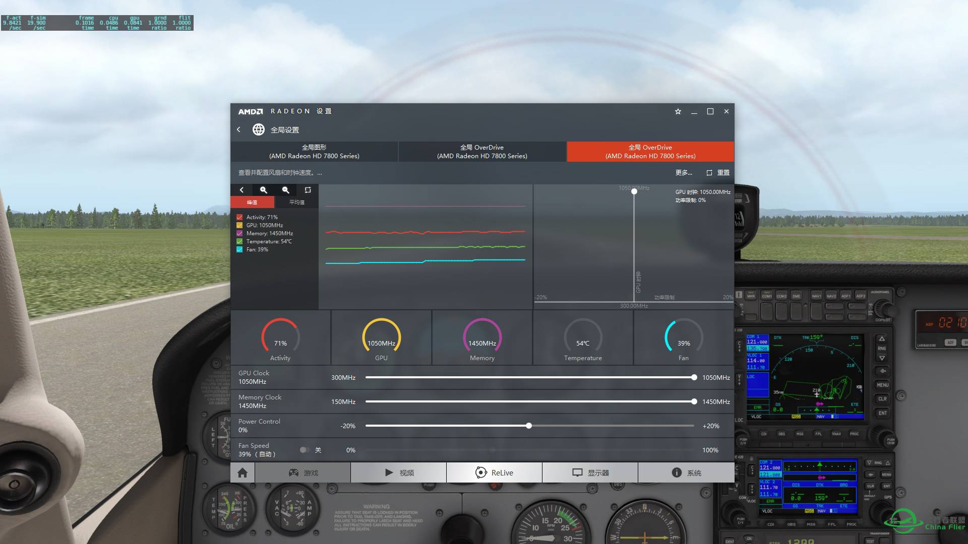

但是运行XP11后发现只有其中一块显卡在满负荷运行,另一块显卡基本闲置,没有在跑。这是满负荷的那块显卡运行情况:
帧率上不去,请求帮忙分析显卡问题-5845

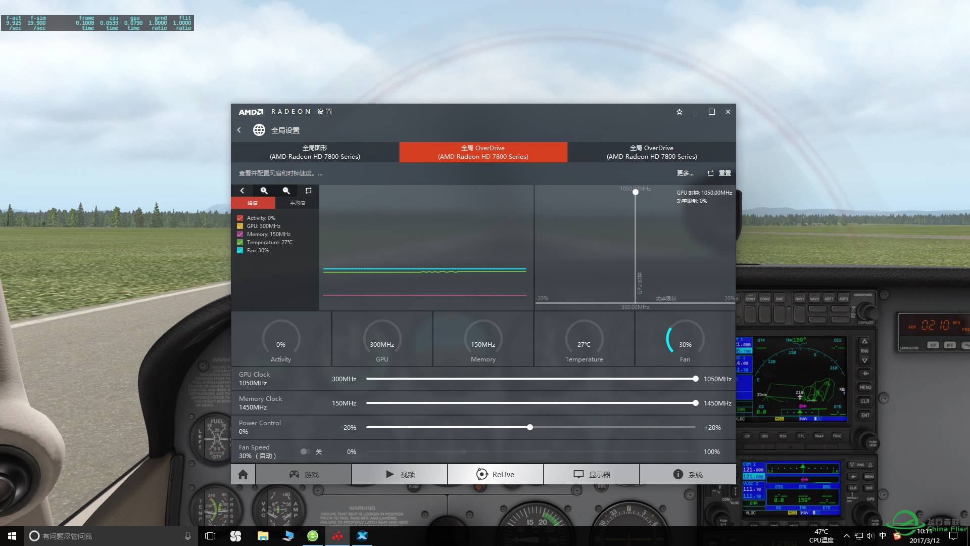

这是另一块没在跑的显卡状况:
帧率上不去,请求帮忙分析显卡问题-9285

首先Radeon显卡无论XPLANE还是P3D都不支持交火。不支持P3D的原因是P3D并没有真正的全屏模式。XPLANE方面我不大了解,AMD并没有给出对应的配置文件。
尽管如此,Radeon用户依然可以【强制】启动交火。步骤是桌面右键打开Crimson——游戏(Gaming)——右上角添加Xplane——在Xplane配置选项内启动交火。
这里由于Xplane并不是原生支持交火,所以你可以尝试一下强制启动AFR或1x1模式。AFR的性能表现一般更好,但是有可能引起严重卡顿,所以都试一下。

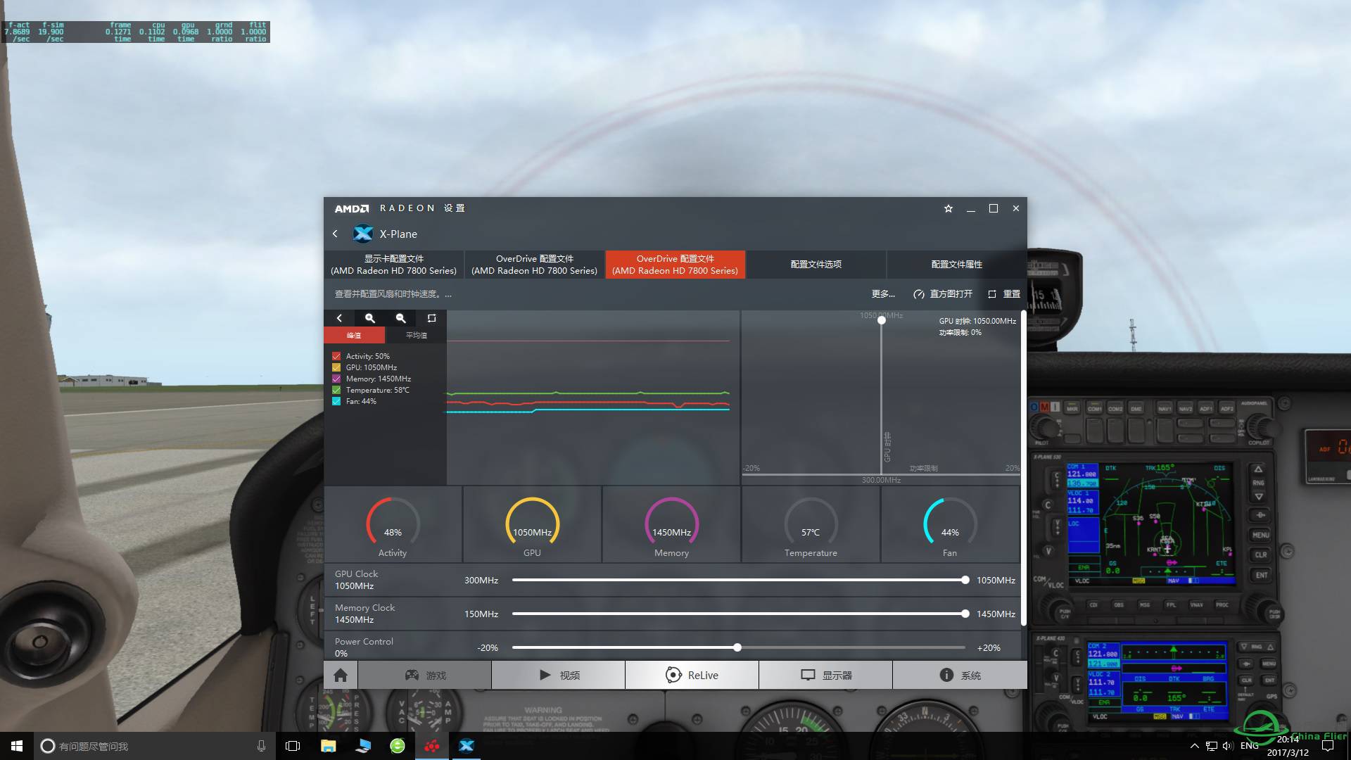

帧率上不去,请求帮忙分析显卡问题-3459
帧率上不去,请求帮忙分析显卡问题-2929
帧率上不去,请求帮忙分析显卡问题-9510
但是!!!非常令人困惑的是,如上图中所示,两块显卡同时运行在交火模式下,帧率却并没有明显提升!!仍然维持在8帧左右。
