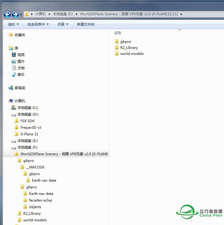

1.不知道3个文件夹分别复制到XP11主目录的哪里?
2.scenery_packs.ini文件怎么改?

我没有安装过,不过应该就是全部直接放到custome scenery目录就好了。
关于顺序可以参考:http://bbs.chinaflier.com/forum. ... &extra=page%3D1
R2那个是基础库,在ini文件中要放到后面一点,World那个是覆盖类,在Ini文件中应该在R2上面;另外一个gbpro我估计应该也是覆盖类的,跟World放在一起就好了,至于谁先谁后,应该无所谓,进XP看看,如果觉得哪里不对再调整一下就好了。

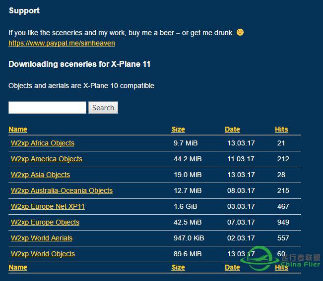

看目录名,感觉还需要w2xp,http://simheaven.com/,这里有下载。

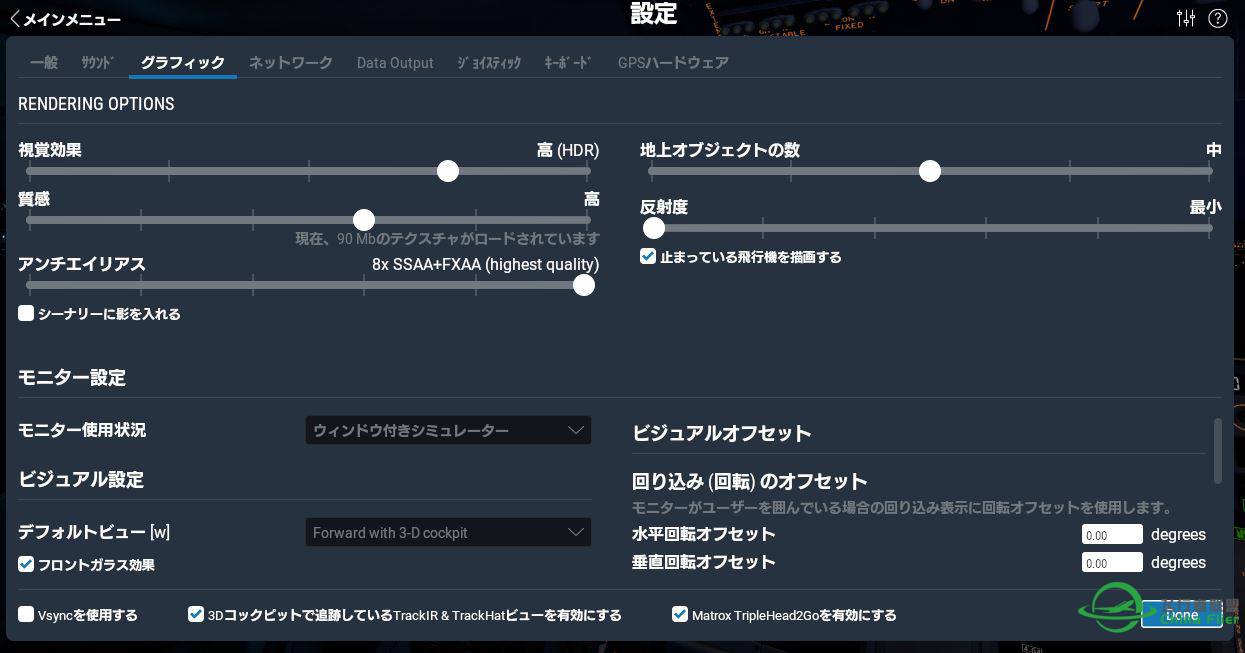

好了,但是就是多了点很有规律的自动景物,结果还还提示内存用完,估计是显存。

w2xp用的数据是osm的,更新比较及时,autogen起来比较生动。
如果显存小的话,建议用个autolod插件。当然也可以买个大显存的1080ti求:World2XPlane Scenery - 英国 VFR风景的安装方法-8742

话音刚落,发现w2xp又为xp11更新了一部分数据!

我的硬件是2600K@4.5GHz+华硕980Ti 显存用完是质感拉到顶了,调低1档就没事了。
哇塞,这么好的硬件配置!大概能到多少帧?
