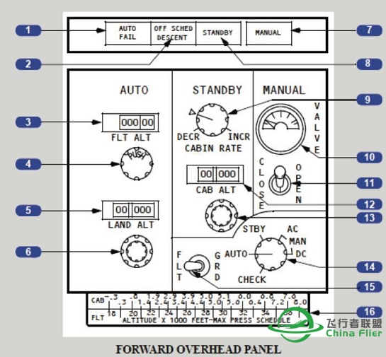

发表于 2017-3-30 11:39:35 | 显示全部楼层
到了10000英尺也就是3000米以上,不增压肯定不行的。
737CL增压控制面板
驾驶舱慢慢变黑????-1710
这是737CL(CPCS飞机)的增压面板,自动增压起飞前调定巡航高度(3)和着陆高度(5),第二栏备用增压中(12)窗口调定巡航高度下的座舱高度,按照(16)座舱/飞行高度标牌对照调定。(15)飞行/地面电门起飞前调到FLT位。飞机自动控制外流活门位置,自动调节座舱压力。人工增压面板就不说了,毕竟是模拟飞行,感兴趣可以自己看手册。
737NG增压控制面板
驾驶舱慢慢变黑????-7680
这是NG的面板(DCPCS飞机),相对简单,起飞前调定巡航高度(3)和着陆高度(5)就好了,(11)位置放在自动增压。
巡航时不要随意切换到人工模式,或者拨动外流活门电门,巡航时打开会导致失压
发表于 2017-3-30 11:58:30 | 显示全部楼层
忘了说了,一切都基于你发动机引气电门打开,空调组件电门打开的前提下,才能为飞机增压。
