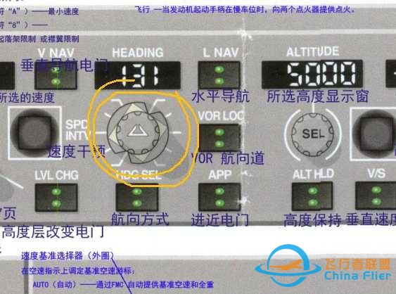

泡面大哥的738不是可以调节转弯的倾角么?最大30度。前面的面板上。

可以发个截图吗,不知道你说面板在哪里?
好象是这个旋钮,我记得这个旋钮是两个套在一起的,中间的小的是调节航向的,周围大的旋钮就是调节转向倾斜角的。有段时间没有飞738了,现在飞320。过段时间还是回去要飞一下738找下感觉。 [attachimg]365678[/att  详情 回复 发表于 2025-4-1 20:06

我记得这个只能在自动驾驶状态下才有用,是这样介绍的:可以控制转弯时的最大倾角。最大好象是30度,
