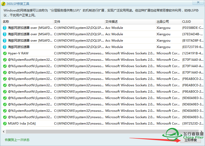

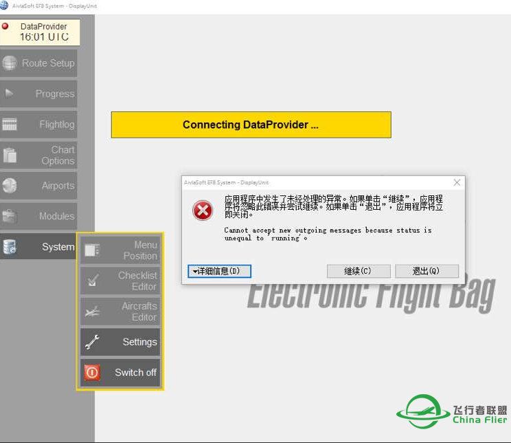

这个问题其实很好解决,当初没找到办法折腾了好久,重装也没有办法。后来发现是网络配置文件的问题。恢复一下就好了,当时装的QQ管家,监察网络并没有什么问题,正常上网,后来用了360才解决。不知道别的软件可不可以。目前位置好像只有360可以解决这个问题(我说的是一键解决)
具体问题应该是打开EFB出现下图这种情况
EFB出现应用程序中发生无法解决的异常,如果单击继续.....-4340

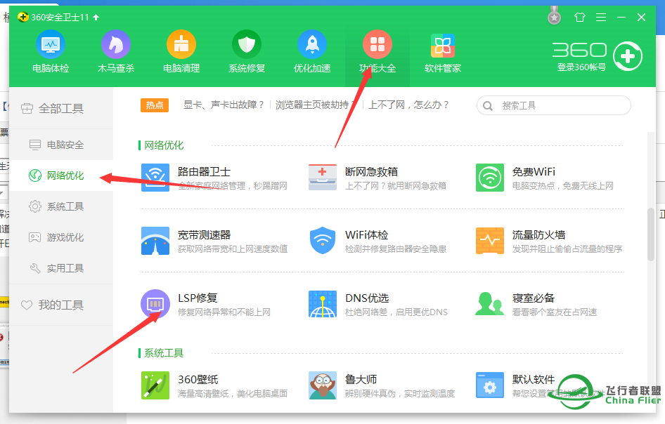

其实解决办法也很简单   打开360软件
  选择功能大全——网络优化——LSP修复
EFB出现应用程序中发生无法解决的异常,如果单击继续.....-8955

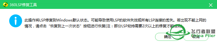

然后选择立即修复
EFB出现应用程序中发生无法解决的异常,如果单击继续.....-9879

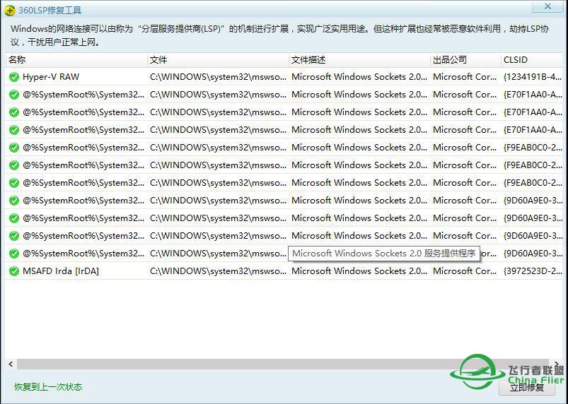

EFB出现应用程序中发生无法解决的异常,如果单击继续.....-9697
EFB出现应用程序中发生无法解决的异常,如果单击继续.....-6416
接下来打开EFB正常使用就好了
