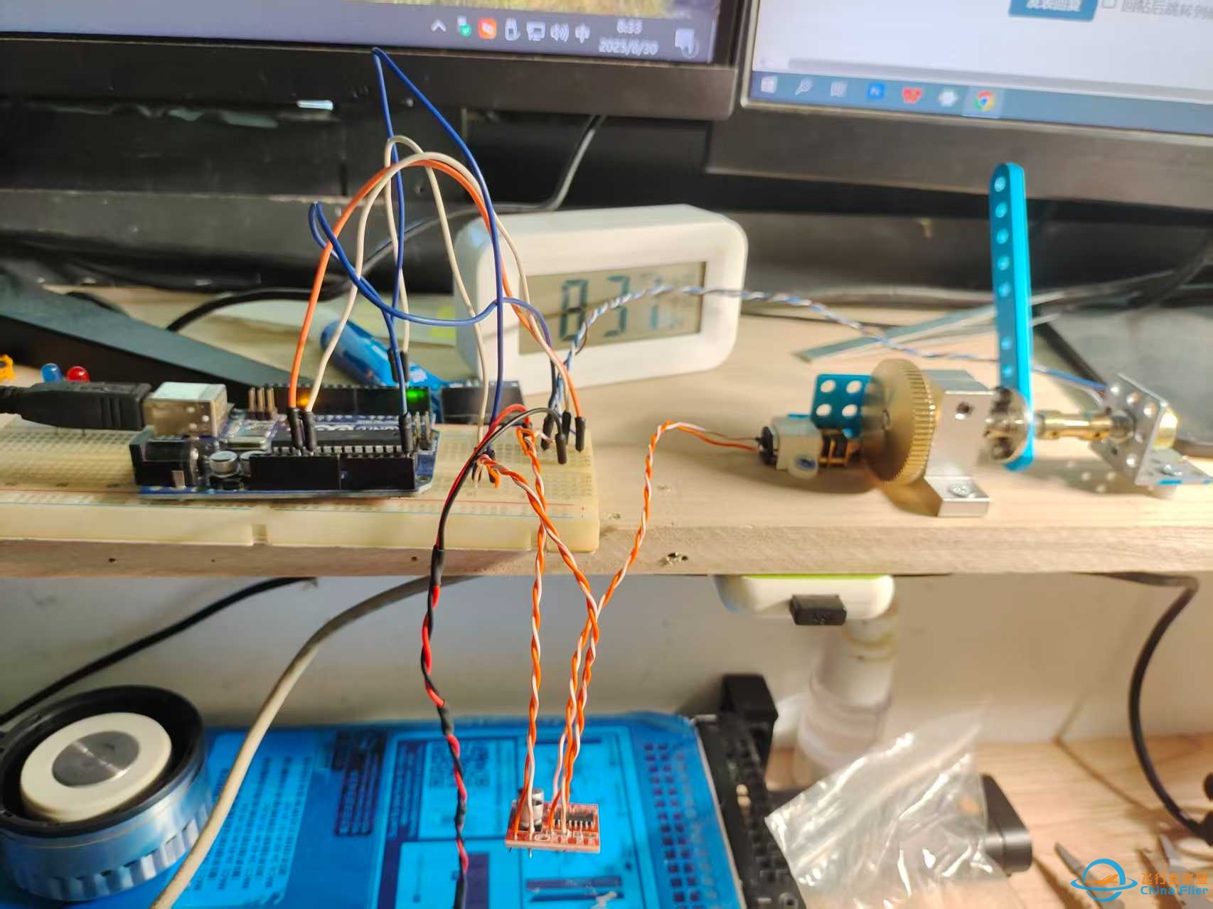

楼主 发表于 2025-8-30 08:39:00 | 显示全部楼层
昨天晚上把已经收到的零件搭了一下,验证了一下mobiflight配置、电路以及机械部分的功能,基本实现了想要的效果,但是还是有一点小问题。
1、N20电机太小,转速高减速比就高,噪声比较大,准备换掉
2、齿轮也不是高速运转,准备全换成3D打印件,改成0.8模数的齿轮
开始一个新项目-丐版随动油门-151
大哥真大神,整出来成品没?高低卖我一个!!!  详情 回复 发表于 2025-10-14 20:57
