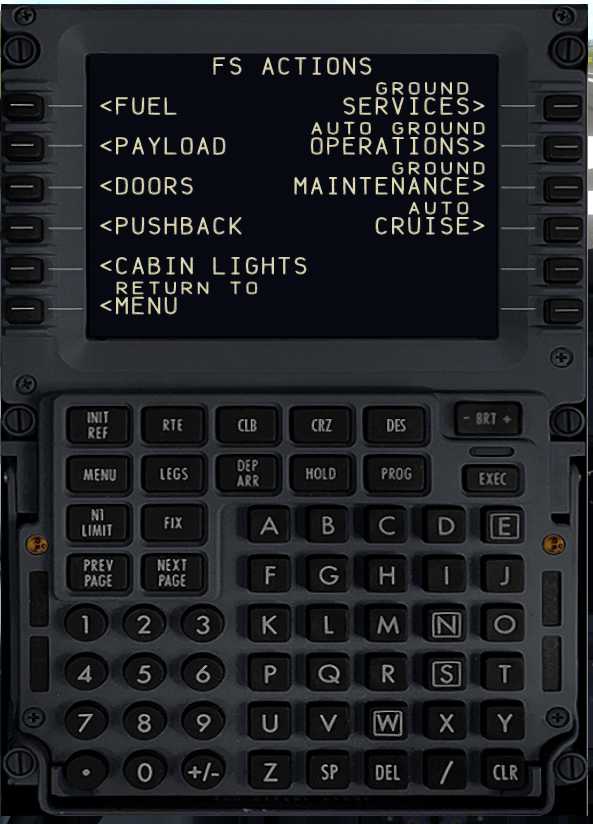

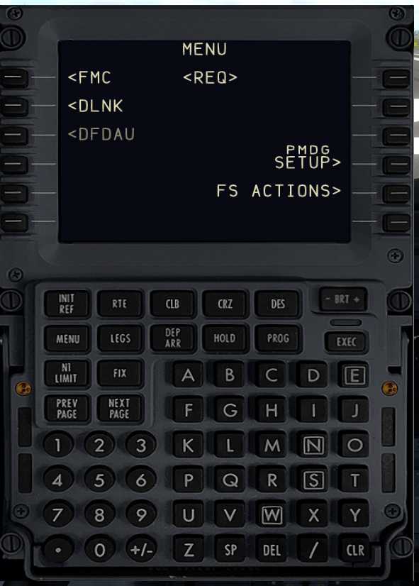

然后,比着这个贴子,打开FMC,首页如下图:
点击右边的
FS ACTIONS,然后进入下一级菜单,如下图:
点击右边的

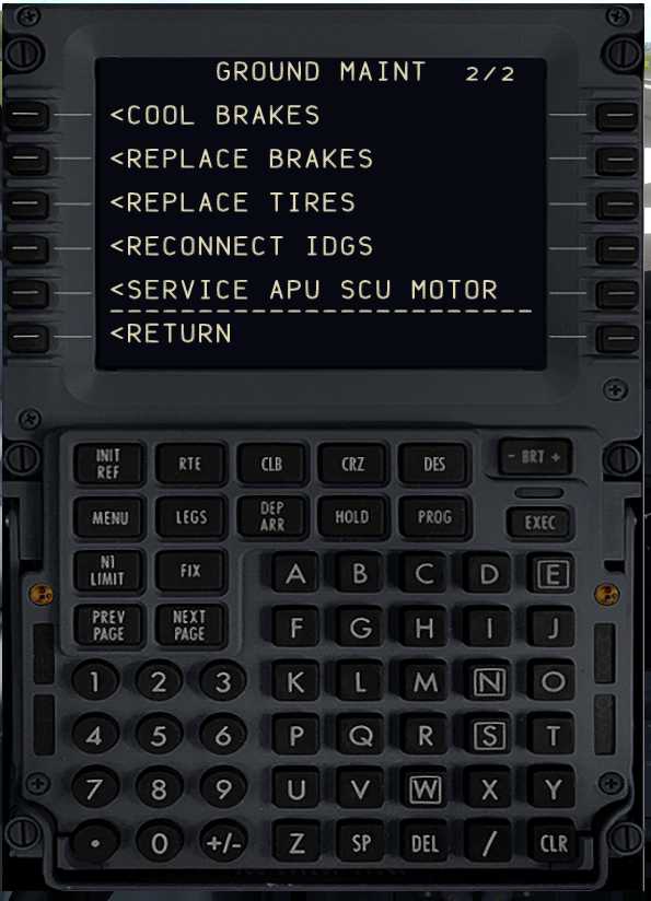

第二页如下图:
这一页就是冷却刹车,换轮胎,之类的。
我选择的是第一页的前两项,
SERVICE HYD FLUID,和
SERVICE
ENGINE OIL,按压这两项,字体由高亮变为灰色,就OK
修改好后,重新载入游戏进度,机模恢复正常。
