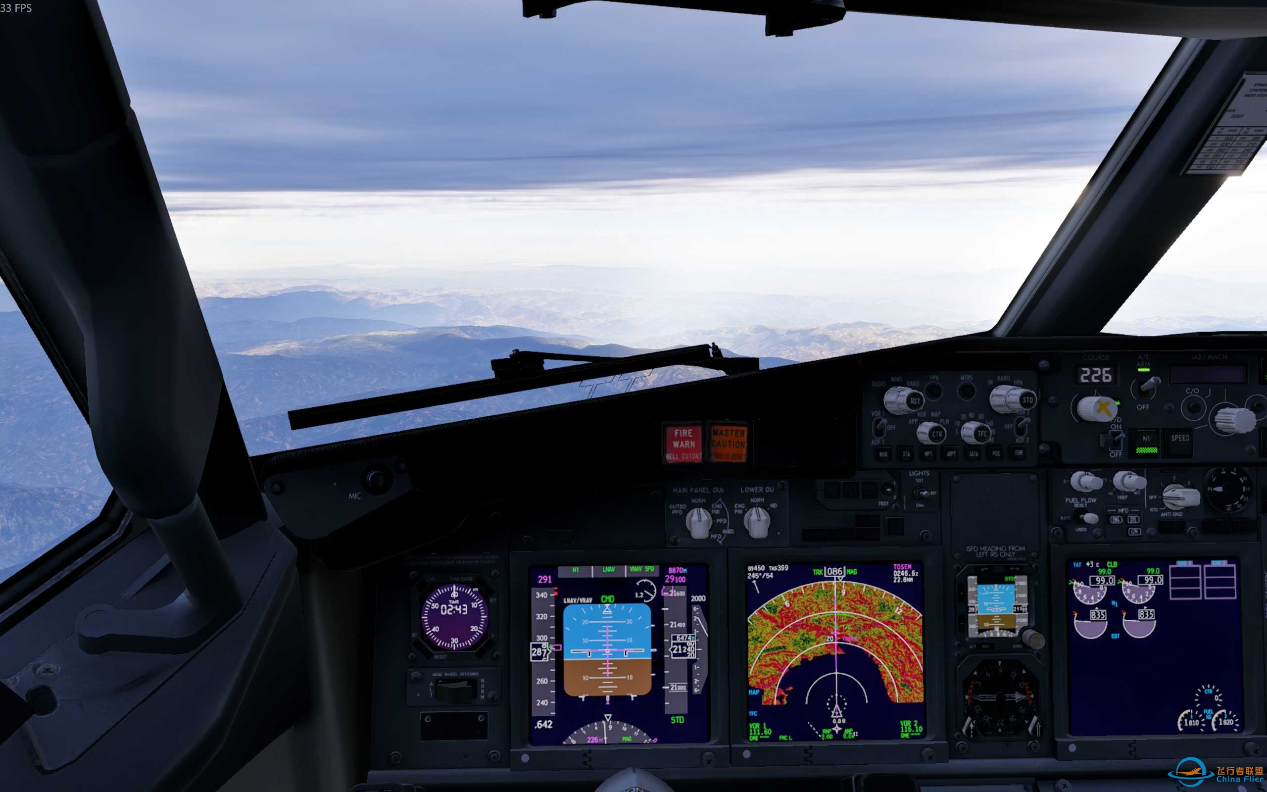

楼主 发表于 2026-4-8 14:12:30 | 显示全部楼层
如图,只有气象雷达模式选择旋钮切换到map模式后ND上才会显示回波,甚至疑似显示的是地面回波,而切换回AUTO模式或MAN模式,ND上又完全不显示回波

发表于 2026-4-9 15:23:29 | 显示全部楼层
最新版 ZIBO 737(v4.0+/v5.0+)气象雷达已从传统 俯仰角度(Tilt) 改为 高度层选择(ALT 旋钮),你在面板上转的不是角度,是目标海拔高度(MSL),雷达会自动算俯仰角去切那一层。
MODE:
AUTO:自动扫多层(地面~60000ft)雷达自动上下俯仰,多层扫描,显示所有高度天气。
MAN:固定高度层扫描(“同一空层”)EFIS 按 WXR,MODE 拨到 MAN,按 ALT=35 → 雷达 锁定扫描 35,000 ft MSL 这一层,雷达 自动计算俯仰角,保证波束中心切在 35000ft
学习了!这个功能很先进!  详情 回复 发表于 2026-4-15 11:22
我去xplane.org forum上看了一下,好像xplane里气象雷达的灵敏度就是比现实中的低很多,所以除非是很强的雷暴雷达上也看不到回波;或者也有可能是我用默认实时天气的原因,可能必须要用类似NOAAWeather和ASXP的插件  详情 回复 发表于 2026-4-10 15:53

楼主 发表于 2026-4-10 15:53:33 | 显示全部楼层
onlyzhu 发表于 2026-4-9 15:23
最新版 ZIBO 737(v4.0+/v5.0+)气象雷达已从传统 俯仰角度(Tilt) 改为 高度层选择(ALT 旋钮),你在面 ...
我去xplane.org forum上看了一下(原帖在https://forums.x-plane.org/forums/topic/345640-weather-radar-not-working/),好像xplane里气象雷达的灵敏度就是比现实中的低很多,所以除非是很强的雷暴雷达上也看不到回波;或者也有可能是我用默认实时天气的原因,可能必须要用类似NOAAWeather和ASXP的插件才能正常使用气象雷达
