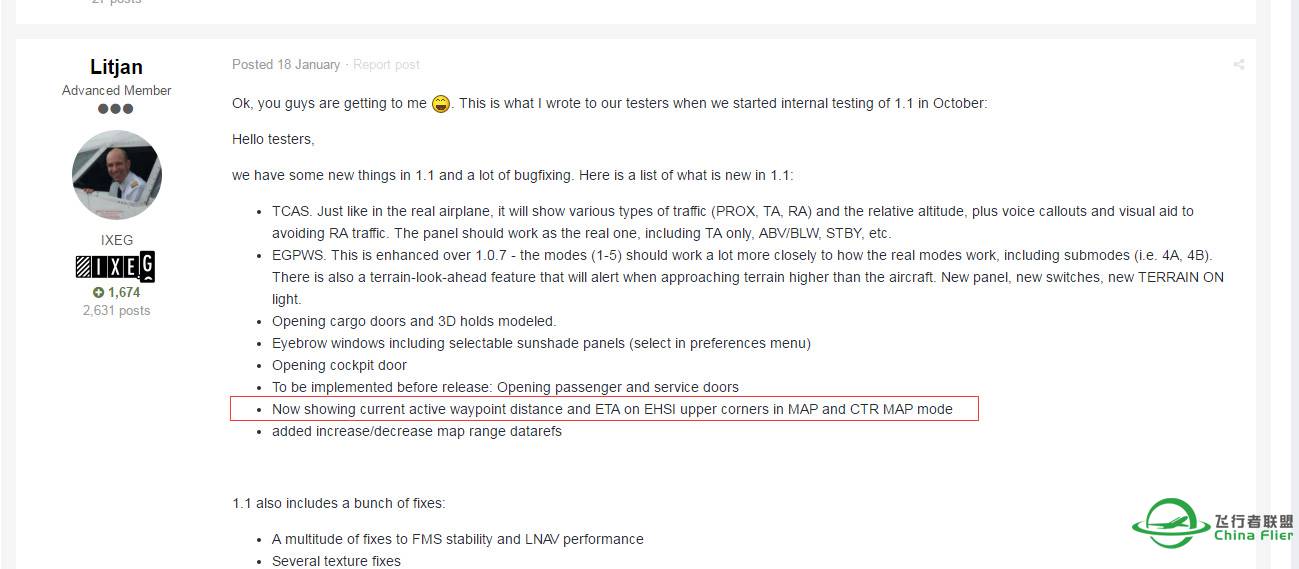

发表于 2017-4-10 22:26:31 | 显示全部楼层
LZ是指下图EHSI左上角下一个生效导航点的距离和时间不显示对吧。
ixeg737为什么显示屏航路距离没有显示?-8664
不显示的原因,是没有做。这个功能在接下来的1.1更新中会加入。 ixeg737为什么显示屏航路距离没有显示?-7776
