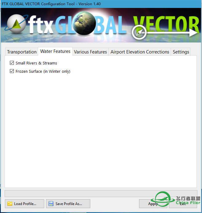

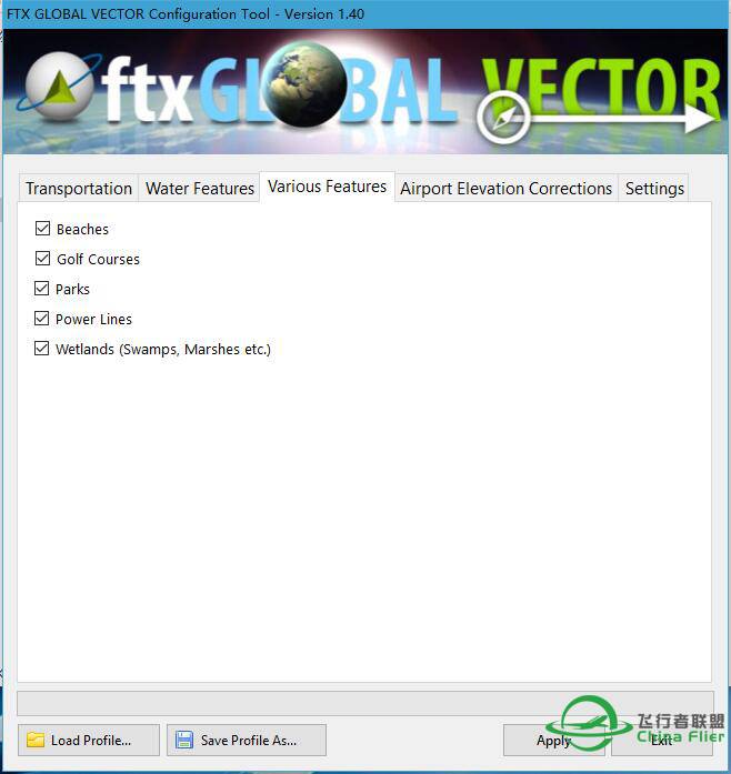

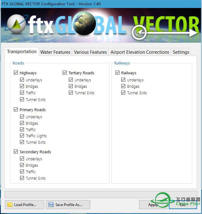

您好,我把您的地景列表顺序和我的对比了一下,咱们的地景优先级基本都是一致的,我的安装也没有出什么问题,昨天把ZSPD和VECTOR都重新安装了一遍,发现问题依然没有解决,我在想,你的没有问题,是不是因为VECTOR自带的设置器里有一个选项可以调整地景细节程度的,您是不是没有把细节全部打开呢?
楼主 发表于 2017-4-14 15:03:24 | 显示全部楼层
关于ORBX FTX Vector 1.4与ZSPD的地景冲突问题-2248 关于ORBX FTX Vector 1.4与ZSPD的地景冲突问题-8044 关于ORBX FTX Vector 1.4与ZSPD的地景冲突问题-3617

除了最后一项settings里面  I have FTX Australia installed 没勾7, 其他都勾了, 还有我的ZSPD可能打过补丁, 但是具体打了什么我不记得了, 你看我的Scennery.cfg, 我的地景除了ORBX都是”绿色化“了的, 所以很久没动了, 所以,重新安装p3d主程序的时候不需要重新安装地景,缺点是我不记得我打过什么补丁了, AFCAD肯定是更新过的,其他我不记得了。

结合我在AVSIM里看到老外针对这个问题的帖子   插件开发商给有同样问题的老外说在设置里把水细节从ULTRA拉到HIGH 就可以解决  我按此方案试了  成功解决
