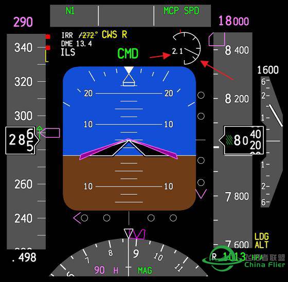

1.能否详细介绍下图中的PFD箭头所指位置的功能?
2.我发现在进近过程中,这个圆圈里面会有一个绿色的区域,请问这个绿色区域是不是可以辅助进近,只要保持在绿色区域内就能保证稳定的下滑角?

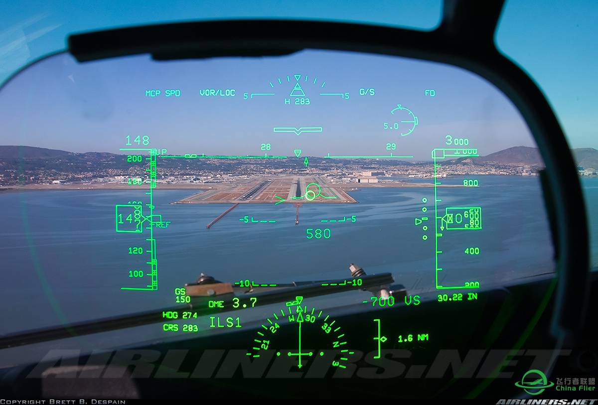

请问如何利用好738自带有HUD辅助降落,如在降落时看哪个标识做什么动作,打个比方:假如HUD上出现一个符号,就等于告速我要抬头了,等等。。。

第一个图是攻角,具体说明可自行百度;
落地时自己根据姿态、下沉、听报告自己选择退出下滑、拉出姿态的时机,近地拉平切记幅度不要大,不要大。

图一是AOA,落地时HUD出现^^^^^^^^^^^^^^就代表拉平

HUD就是瞄准 也不用低头看仪表了 省事

angle of attack~~~~~

2.注意在遇到windshear的时候会有一个水平框框,那个时候要按着那个东西调整攻角,不要跟着平常的flight director飞!

1. 功角的显示器... 如果数值到了红线会导致失速警告...绿色代表你的攻角在下滑道的容许范围里面

明白,昨晚测试了一下,在没有断AP时,攻角保持4.8,在绿区最上方,700断AP后,慢慢降到4.6,此时接近跑道并警告‘保持下滑道低’,我想应该要参照自动下滑时的角度,不然会报警
