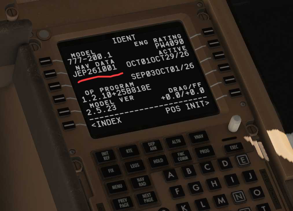

flightfactor波音777的航路文件位置和导航数据分别在哪里?
想升级导航数据不知放哪里,公司航路文件位置也不知在哪里,想从FMC里导入公司航路。

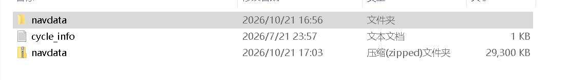

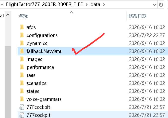

导航数据在此路径下修改导航数据即可

导航数据在此路径下修改导航数据即可

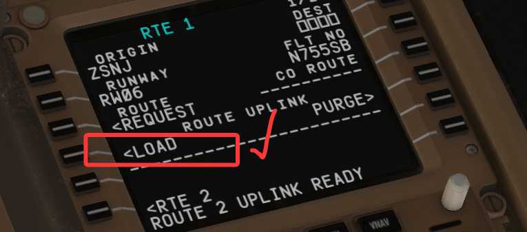

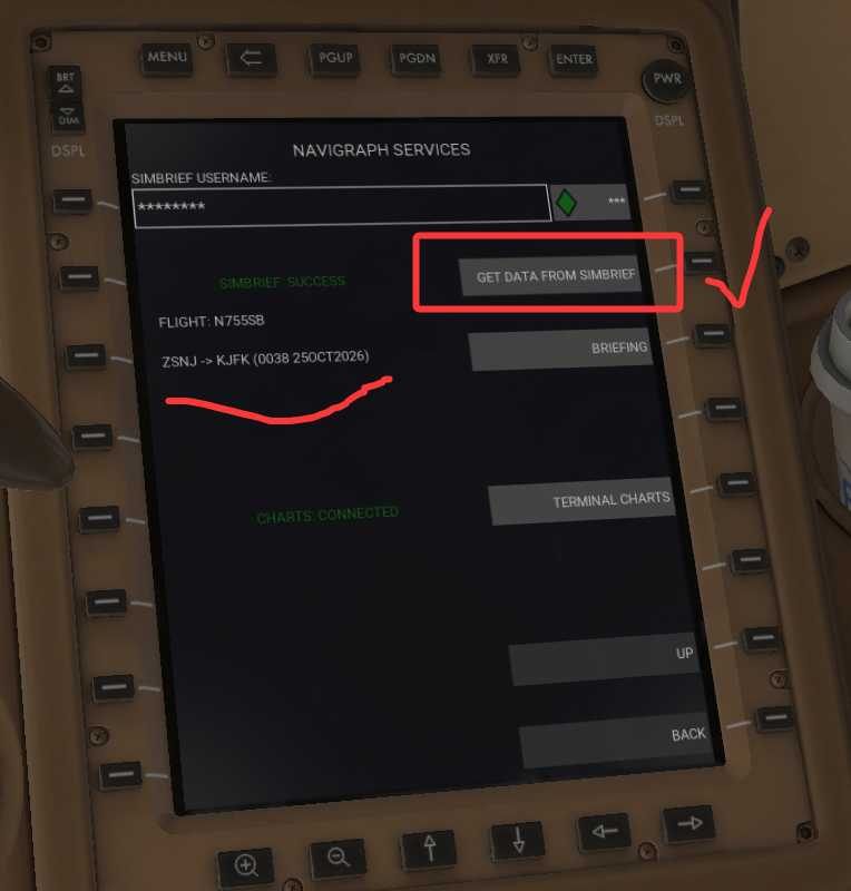

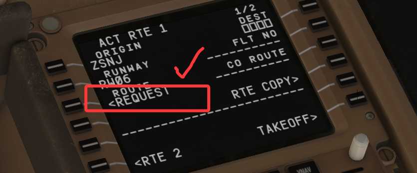

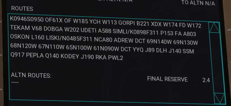

下载的FLP的航路文件不知放哪个文件夹,放XP默认的FMS plans文件夹不行哦,FMC无法读取公司航路文件。
折腾半天发现,好像似乎确实没有存放公司航路的文件夹,但可以下载SIMBREAF的飞行计划,具体如下:
1 需要用EFB连接SimBrief读取飞行计划
2 在FMC上请求
3 然后下载飞行计划。
如此多的航点手动输入的话,我的天哪!
下载OK啦
