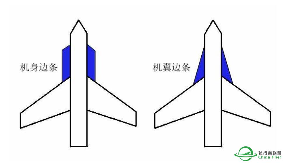

边条是指附加于机身或机翼机身结合处的小翼面,包括机身边条和机翼边条两种。机身边条
位于机身左右两侧,宽度相等;而机翼边条则是位于机翼机身结合处近似三角形的小翼面。采用
边条翼结构可以减少阻力,改善飞机的操作性。

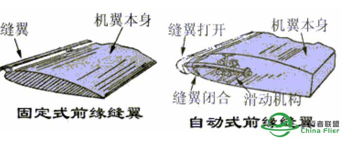

前缘缝翼是安装在基本机翼前缘的一段或者几段狭长小翼(如美制轰炸机 B-1B 机翼上有
七段前缘缝翼),是靠增大翼型弯度来获得升力增加的一种增升装置。下面用前缘缝翼的一个剖面来看看它的工作原理(如图所示)。
飞行基础知识-822
在前缘缝翼闭合时(即相当于没有安装前缘缝翼),随着迎角的增大,机翼上表面的分离区
逐渐向前移,当迎角增大到临界迎角时,机翼的升力系数急剧下降,机翼失速。当前缘缝翼打开
时,它与基本机翼前缘表面形成一道缝隙,下翼面压强较高的气流通过这道缝隙得到加速而流向
上翼面,增大了上翼面附面层中气流的速度,降低了压强,消除了这里的分离旋涡,从而延缓了
气流分离,避免了大迎角下的失速,使得升力系数提高。
因此,前缘缝翼的作用主要有两个:一是延缓机翼上的气流分离,提高了飞机的临界迎角,
使得飞机在更大的迎角下才会发生失速;二是增大机翼的升力系数。其中增大临界迎角的作用是
主要的。这种装置在大迎角下,特别是接近或超过基本机翼的临界迎角时才使用,因为只有在这
种情况下,机翼上才会产生气流分离。
从构造上看,前缘缝翼有固定式和自动式两种:
固定式前缘缝翼:固定式前缘缝翼直接固定在机翼前缘上,与基本机翼之间构成一条固定的
狭缝,不能随迎角的改变而开闭。它的优点是结构简单,但在飞行速度增加时,所受到的阻力也
急剧增大,因此目前应用不多,只有在早期低速飞机上使用。
自动式前缘缝翼:自动式前缘缝翼用滑动机构与机翼相连,它可以根据迎角的变化而自动开
闭。在小迎角情况下,空气动力将它压在基本机翼上,处于闭合状态;当迎角增大到一定程度,
机翼前缘的空气动力变为吸力,将前缘缝翼自动吸开。自动式前缘缝翼的优点是显而易见的,目
前应用十分广泛。

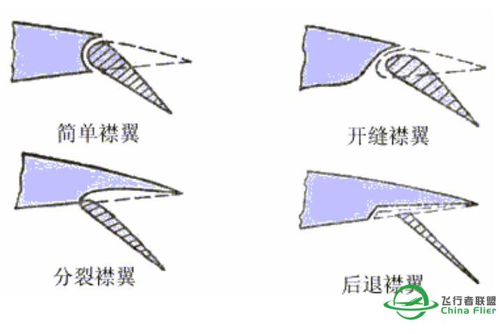

在机翼上安装襟翼可以增加机翼面积,提高机翼的升力系数。襟翼的种类很多,常用的有简
单襟翼、分裂襟翼、开缝襟翼和后退襟翼等等。一般的襟翼均位于机翼后缘,靠近机身,在副翼
的内侧。当襟翼下放时,升力增大,同时阻力也增大,因此一般用于起飞和着陆阶段,以便获得
较大的升力,减少起飞和着陆滑跑距离。
* 简单襟翼:简单襟翼的形状与副翼相似,其构造比较简单。简单襟翼在不偏转时形成机翼
后缘的一部分,当放下(即向下偏转)时,相当于增大了机翼翼型的弯度,从而使升力增大。当它
在着陆偏转 50~60 度时,大约能使升力系数增大 65%~75%。
* 分裂襟翼:分裂襟翼(也称为开裂襟翼)象一块薄板,紧贴于机翼后缘下表面并形成机翼的一部分。使用时放下(即向下旋转),在后缘与机翼之间形成一个低压区,对机翼上表面的气流
有吸引作用,使气流流速增大,从而增大了机翼上下表面的压强差,使升力增大。除此之外,襟
翼下放后,增大了机翼翼型的弯度,同样可提高升力。这种襟翼一般可把机翼的升力系数提高
75%~85%。
* 开缝襟翼:它是在简单襟翼的基础上改进而成的。除了起简单襟翼的作用外,还具有类似
于前缘缝翼的作用,因为在开缝襟翼与机翼之间有一道缝隙,下面的高压气流通过这道缝隙以高
速流向上面,延缓气流分离,从而达到增升目的。开缝襟翼的增升效果较好,一般可使升力系数
增大 85%~95%。
* 后退襟翼:后退襟翼在下放前是机翼后缘的一部分,当其下放时,一边向下偏转一边向后
移动,既加大了机翼翼型的弯度,又增大了机翼面积,从而使升力增大。此外它还有开裂襟翼的
效果。这种襟翼的增升
效果比前三种的增升效果都好,一般可使翼型的升力系数增加 110%~140%。
除了上面提到的四种后缘襟翼以外,还有后退开缝襟翼和后退多缝襟翼,它们的增升效果更
好,但同时构造也更加复杂。
