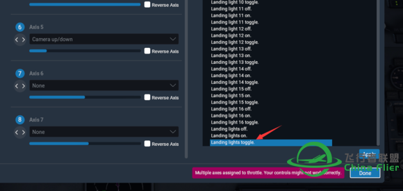

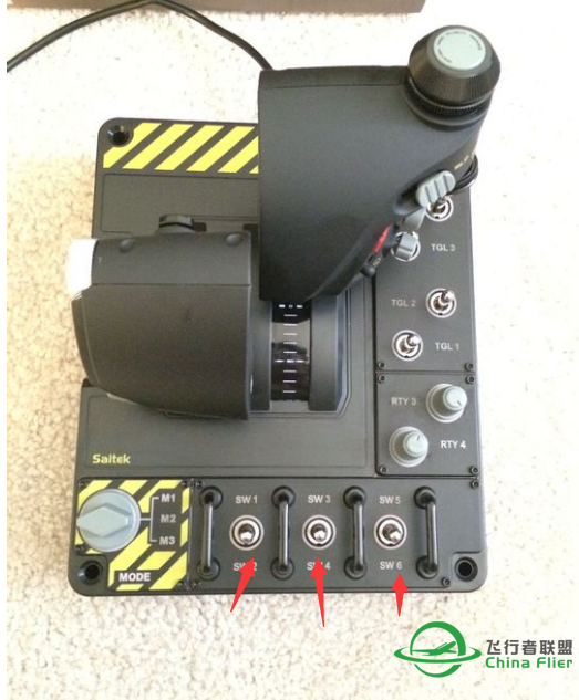

按照游戏的快捷键设置了,但是机模上的灯光按钮并没有反映,其它的例如起落架和AP AT之类的都能映射,唯独这些个灯光按钮不管用,怎么破?

发表于 2017-7-12 00:42:46 | 显示全部楼层
这个貌似只能用摇杆自带的编程软件,使用键盘快捷键映射来实现!

楼主 发表于 2017-7-12 10:41:29 | 显示全部楼层
先谢谢你!能再详细一些么?我想试试的。。

发表于 2017-7-12 13:27:27 | 显示全部楼层
smsyy 发表于 2017-7-12 10:42
也就是说,使用自带编程软件的话也只能实现键盘映射,无法做到按钮映射? ...
是的,我也不知道为什么XP对X55油门摇杆的好多按钮是认不到的,所以只有用编程软件实现键盘映射,用编程实现键盘映射的好处是三个模式总共就有三组快捷键,如果游戏中认到的按钮,就只有一个模式的快捷键,其他两个模式都用不了了

发表于 2017-7-17 15:46:53 | 显示全部楼层
灯光就是不能映射,包括saitek的开关面板都无效!!
