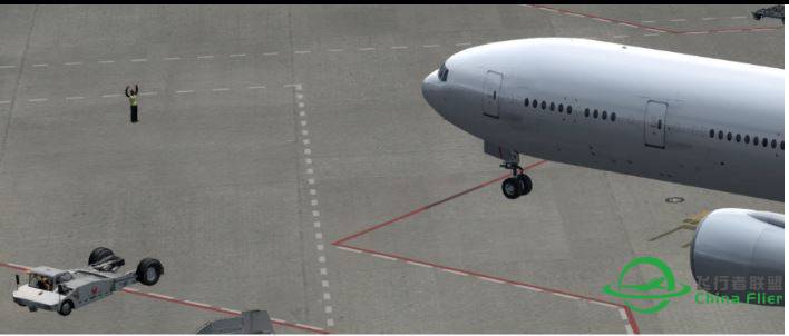

图 1, 开始游戏时的位置

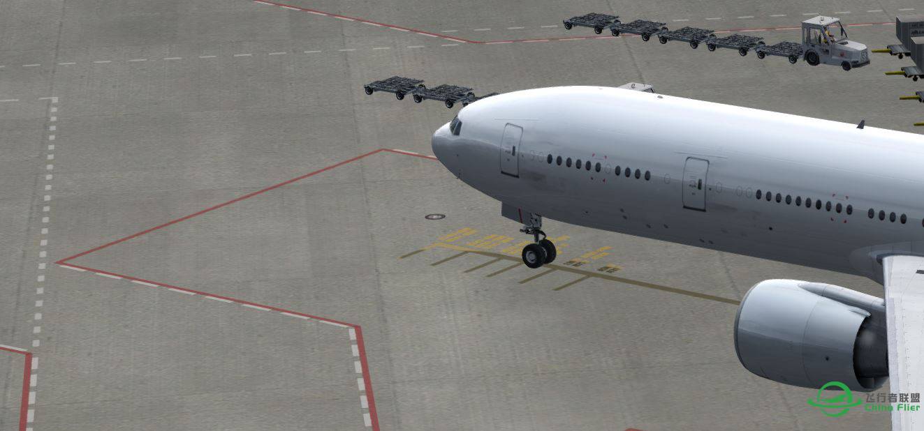

图 2, 跟随GSX 指引的停机位置, 差了约十米

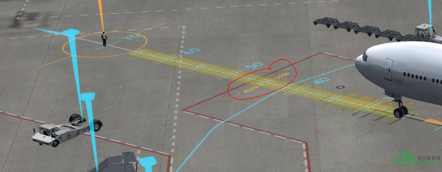

图 3,我看GSX内是可以调整的, 就是 机轮STOP 的位置调不动
如果GSX 和P3D 是用同一个AFCAD 档的话, 是什么原因差别这么大??

发表于 2017-7-13 20:56:41 | 显示全部楼层
一样...每次载入之后跟正确的位置都差那么些距离

发表于 2017-7-14 14:19:53 | 显示全部楼层
我记得引导到停机位不是会有距离显示吗
楼主 发表于 2017-7-14 19:52:24 来自手机来自手机 | 显示全部楼层
不是说那个会倒数的距离显示,是那个小人所指示你的飞机鼻轮所停的位置
楼主 发表于 2017-7-15 16:45:10 | 显示全部楼层
在FSDT 官网找到答案,原来鼻轮的停止位置是可以调的,用键盘上的 9/0 ( 字母键 O 上的9和0,不是右边数字盘的0和9)
