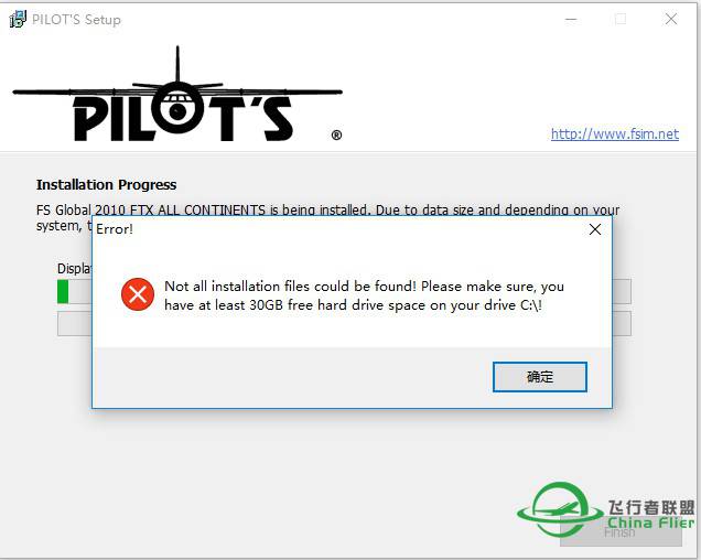

下载完后,正准备安装,发现问题来了!
当安装时,出现错误,提示c盘空间不足30G!可是我明明还有50G啊!

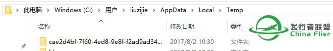

1.首先,我们要记住这个缓存文件夹的位置,win10是C/用户名/Appdata/local/TEMP,在安装之前,建议删除里面的东西,方便之后找到安装FSglobal2010时的缓存临时文件夹,

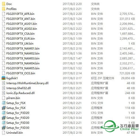

2.之后,我们点开下载的文件,就是这些
找到Setup_for_P3D30.exe,(我的是v3所以选择这个)

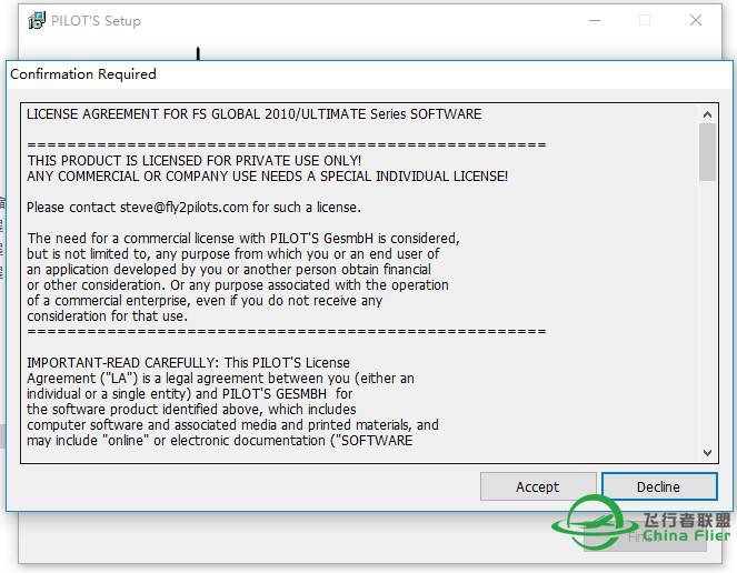

这选安装哪些,是全部安装还是南美,亚洲啥啥啥的,这个有教程自己去看,之后选择安装盘符,我选择的是D盘,之后出现这个界面

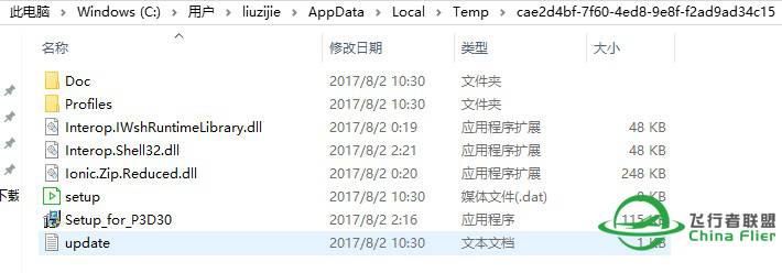

这个时候不要动!先别点accapt,我们先到C/用户名/appdata/local/TEMP中找到这个安装程序创建的临时文件夹,
(这就是我为什么说之前最好删除里面的东西,因为好找,这里面都是临时文件,如果非必要都可以删除),找到后就是这么个玩意儿
因为创建的是临时文件夹,所以文件夹名字每次都是不一样的,但就是一串乱七八糟的字母,打开他里面是
这样的。

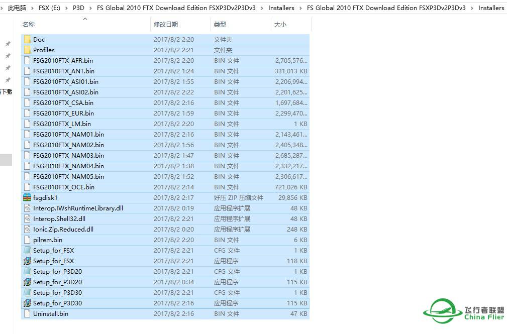

!这时候,我们到你下载的文件夹中 ,将里面所有的文件复制
到那个临时文件夹中,如果提示是否替换点
跳过这些文件,等待它复制完,
然后我们在回到那个安装界面,
这时候再点accapt,顺利通过,没有不足30G的提示!大功告成!
