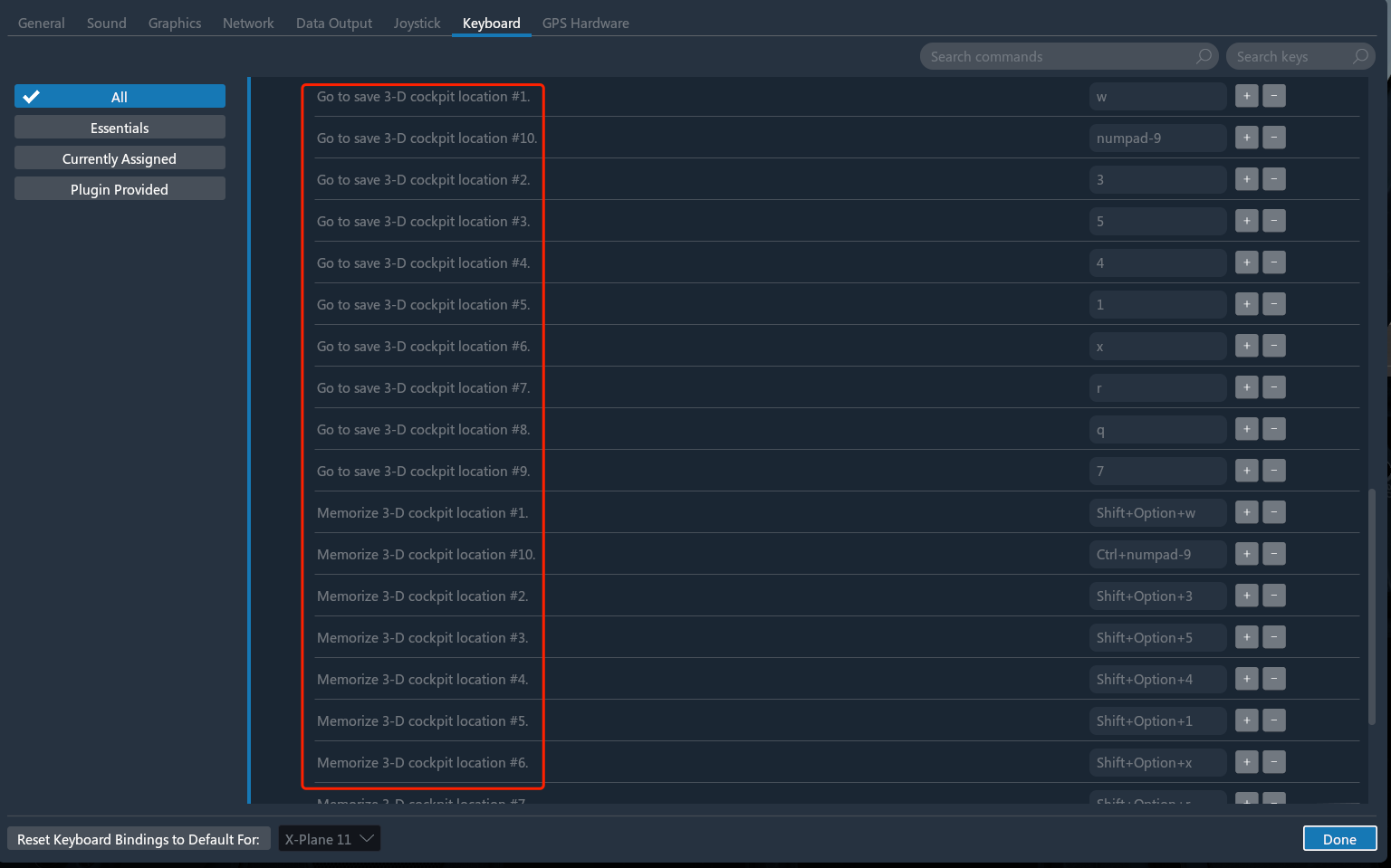

二、如何设置自定义视角
找到如下图所示的快捷键设置:
XP11 自带自定义视角设置教程-1813
再 Quick Look 下找到如下图所示的快捷键设置项:
XP11 自带自定义视角设置教程-4084
Memorize 3-D cockpit location #1.
Memorize 3-D cockpit location #10.
储存自定义视角1-10。
Go to save 3-D cockpit location #1.
Go to save 3-D cockpit location #10.
载入自定义视角1-10。
三、举个栗子
XP11 自带自定义视角设置教程-5036
现在我们想把图中这个视角保存到一个快捷键里面,但是这个视角是系统没有预设的,这就需要用到自定义视角这个功能了。
首先为第二节提到的快捷键选项设置好快捷键,比如图上的 Go to save 3-D cockpit location #1.设成了 W,Memorize 3-D cockpit location #1.设成了 Shift+Option+W。有相同编号的两个快捷键是成对使用的,代表自定义视角编号。
使用刚才第一节提到的快捷键来移动视角到这个位置(有些机型不能把视角移动到驾驶舱外,这里只是举个栗子),按下Shift+Option+W,这样,这个视角就保存在了1#号自定义视角里。x-plane 支持10个自定义视角,按照同样的方法可以设置你想要的完美视角了。
设置好以后,按下 W,就可以激活Shift+Option+W保存好的那个视角了。
每个机型,可以用此方法单独设置。
