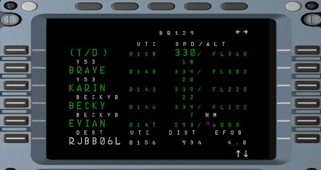

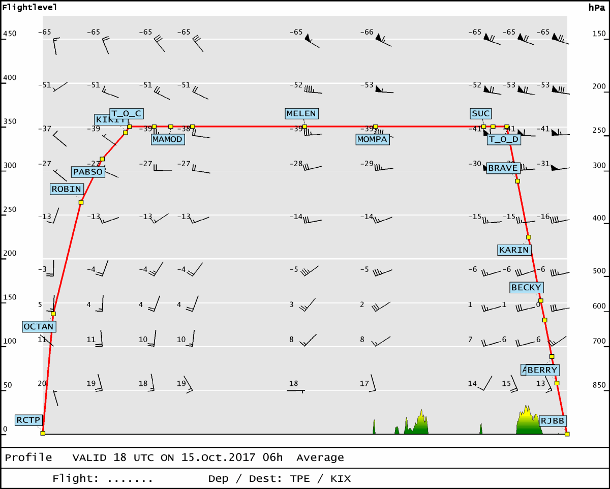

上周剛買的aerosoft a320之前都是飛短程,香港飛台北、台北飛高雄或東京飛大阪,巡航高度都設定在FL240~FL260,飛起來很順利
這幾天想試遠一點的長程於是飛了RCTP到RJBB,巡航高度設定FL360
飛了三趟每次降高都來不及,剛開始依照自動checklist指示按下降高,結果距離RJBB只有30NM時高度竟然還有FL170,而且降高緩慢
於是後來試了提前40NM降高,結果飛航電腦還是控制飛機緩慢下降,到機場旁還是FL170左右高
根本沒辦法降落,請問這是怎麼回事?
我飛短程時按照checklist指示降高都非常順利,但為什麼就是RCTP飛RJBB不行,是我巡航高度設定FL360太高了嗎?
其實我也試過設定RCTP飛RJAA,發現FMC的飛行計畫降高部分竟然寫2分鐘要降FL200,這是當a320是特技飛機嗎? 這特技飛機也辦不到吧
RCTP飛RJBB我倒是發現最後要我1分鐘內降6000ft...
航路我設定好後基本上都沒去動其他高度和速度的設定,都是讓電腦自己規劃的,沒想到規劃出降高來不及的航路...
附上電腦規劃的飛行計畫

MCDU计算出的速度与高度不合理,剖面太陡,飞机当然办不到。楼主手动下高,以每海里300ft去计算。建议随后学习空客教程

感謝解答,原本認為MCDU算出來的一定是準確的就沒有特別去注意
所以大家也都有手動調整過高度和速度嗎?
看來不能全相信電腦的計算
另外我想請問一下各個航點間的距離從哪裡看呢? 從ND上貌似只能看到目前距離下一個航點的距離
沒辦法看到所有航點各自的間距,飛行計畫裡好像也只有看到航點間需飛多少時間

看了鬼子最新航図becky进近到達evain是6000英呎沒错
我來飞飞看
发表于 2017-10-15 23:45:04 | 显示全部楼层
我來飞飞看
6000ft  spd293 太快了吧

突然想到,10000ft以下速度不能超過250
電腦不知道怎麼算的,算到超速
