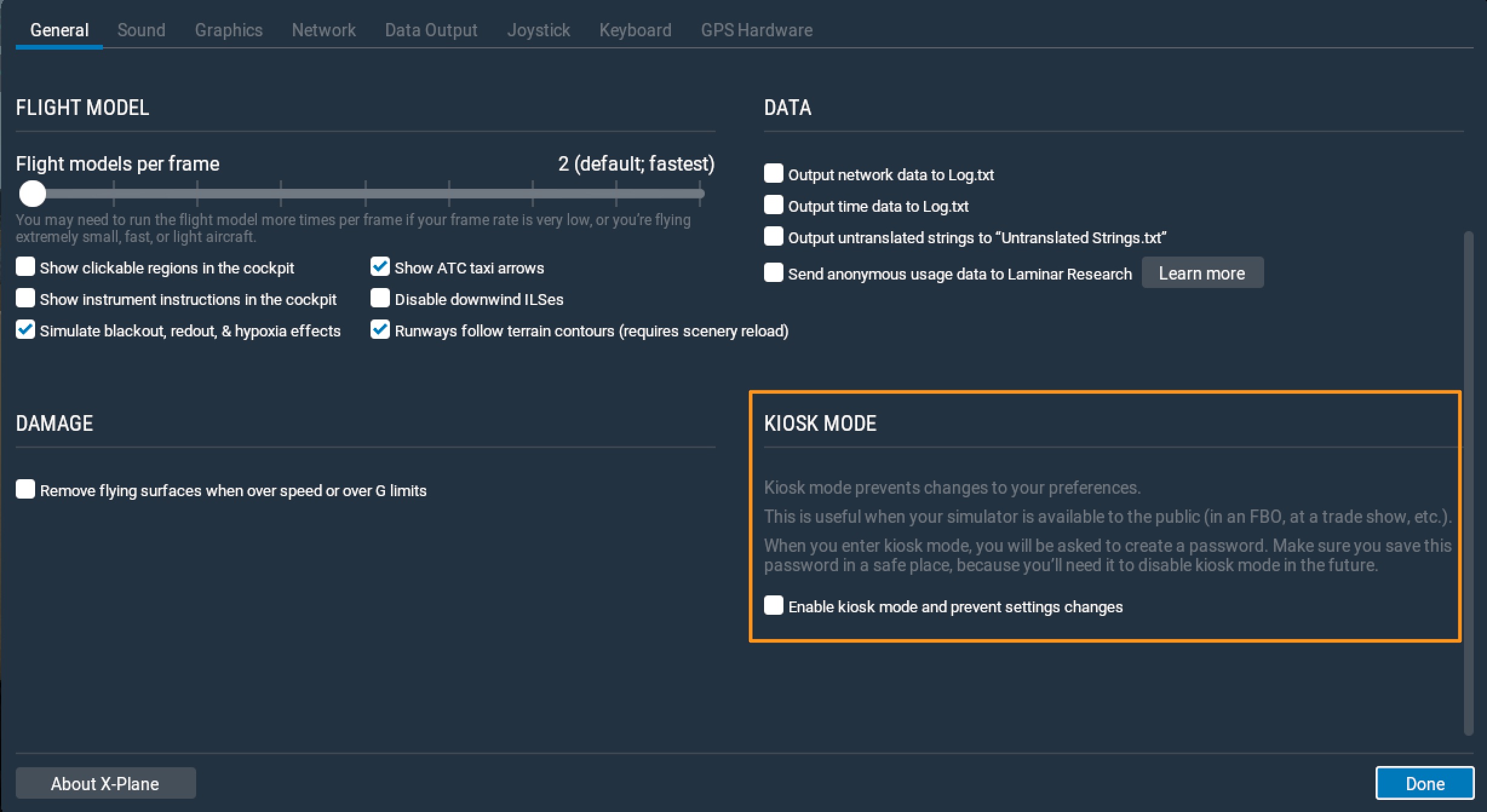

闲着无事式试了一下XP11.10B5的Kiosk模式,由于输入密码时可能按错了键,结果解锁时密码就搞不清楚了,实在没辙了就重新安装了一遍XP11,以为能解决,但结果还是不行,悲剧了!希望大神帮忙可以用什么方法把密码删除,难道真的要重装Windows系统吗手贱,这下麻烦了,请大家帮忙-381 ,谢谢

楼主 发表于 2017-10-31 15:31:50 来自手机来自手机 | 显示全部楼层
ccbryant 发表于 2017-10-31 14:56
这个是干什么的?
设置后,没有密码就进入不了设置面板更改系统设置

楼主 发表于 2017-10-31 17:04:00 来自手机来自手机 | 显示全部楼层
fiexiang007 发表于 2017-10-31 15:38
系统留有错误密码信息,再装系统试试看。
真的要重装系统呀,这个密码是保存在本地还是网上的,如果是存在网上的那就麻烦了

楼主 发表于 2017-10-31 21:53:31 来自手机来自手机 | 显示全部楼层
chinaflier2002 发表于 2017-10-31 21:43
看能不能把windows恢复到前几天的,应该就没问题
换了一个Windows用户就解决了
楼主 发表于 2017-10-31 23:01:02 来自手机来自手机 | 显示全部楼层
liyunhe118 发表于 2017-10-31 22:30
将X-Plane 11\Output\preferences里的设置文件全删除即可,亲试可行
测试过了,不行!我把XPLANE删除了重新安装一遍都不行,估计密码是在用户文件夹里的,所以我换个用户登录Windows后再运行XPLANE就解锁了
发表于 2017-10-31 23:15:37 | 显示全部楼层
rickywu 发表于 2017-10-31 23:01
测试过了,不行!我把XPLANE删除了重新安装一遍都不行,估计密码是在用户文件夹里的,所以我换个用户登录 ...
奇怪了,我刚又试了下,发现设置密码后,推出xp重新打开后就可以直接改设置了
楼主 发表于 2017-10-31 23:23:18 来自手机来自手机 | 显示全部楼层
liyunhe118 发表于 2017-10-31 23:15
奇怪了,我刚又试了下,发现设置密码后,推出xp重新打开后就可以直接改设置了 ...
不会吧,你没有被要求输入密码解锁?
发表于 2017-10-31 23:25:49 | 显示全部楼层
rickywu 发表于 2017-10-31 23:23
不会吧,你没有被要求输入密码解锁?
设置完密码后不退游戏,打开设置需要密码,然而退游戏后再进就不用了
