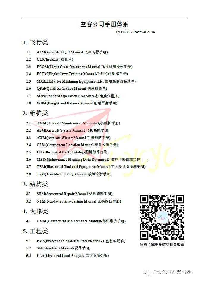

本次手册体系介绍,经小屋广泛查阅资料并与机务朋友交流,在上次波音的基础上做了些许改动,大家请看:
下面,小屋将挑选其中具有代表性的为大家简单介绍~

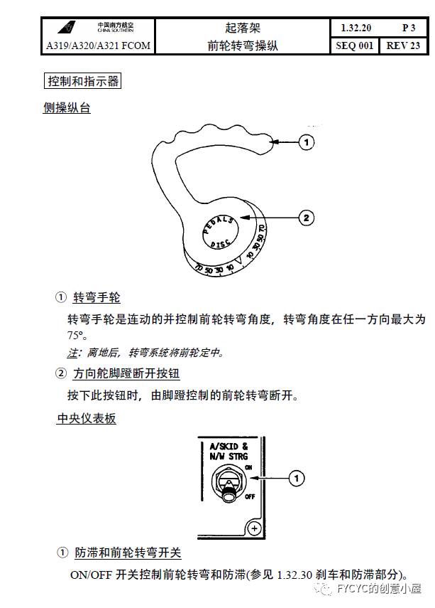

----看到中文一定让你们很开心吧!小屋简单介绍一下背景:该部件位于机长左侧,副机长右侧,作用为飞机地面滑行时控制前轮角度以便进行转向。【小知识,波音737客机的转弯收轮为垂直地面安置,空客320则为平行地面安置】

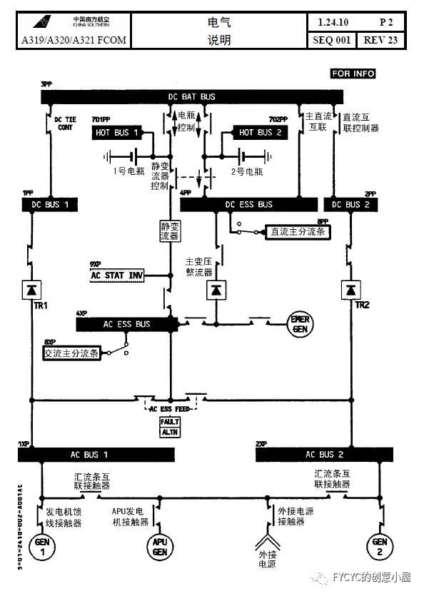

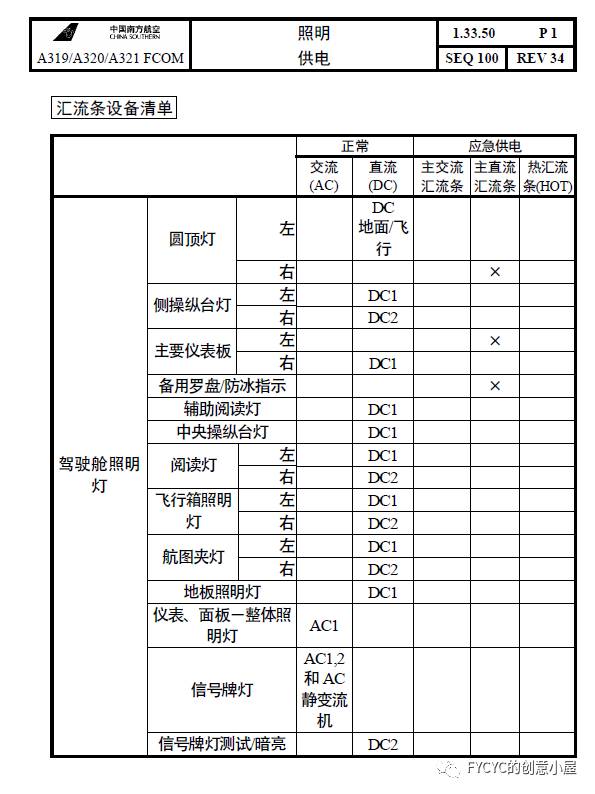

----该页面为驾驶舱照明灯的供电情况。对于320飞机来说,机上有两套交流电系统、两套直流电系统,分别对应115伏特AC(Alternating Current)和28伏特DC(Direct Current)(当然还有备用电气系统,在此先忽略吧~)大家在页面中可以看到AC及DC代表了是使用交流电还是直流电,而1或者2则代表了使用第几套供电系统(Bus)
----相信有些朋友还是很想看一下320飞机的电气系统对不对~

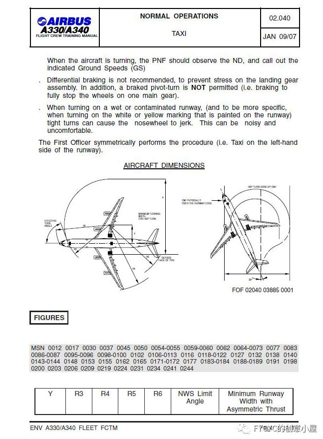

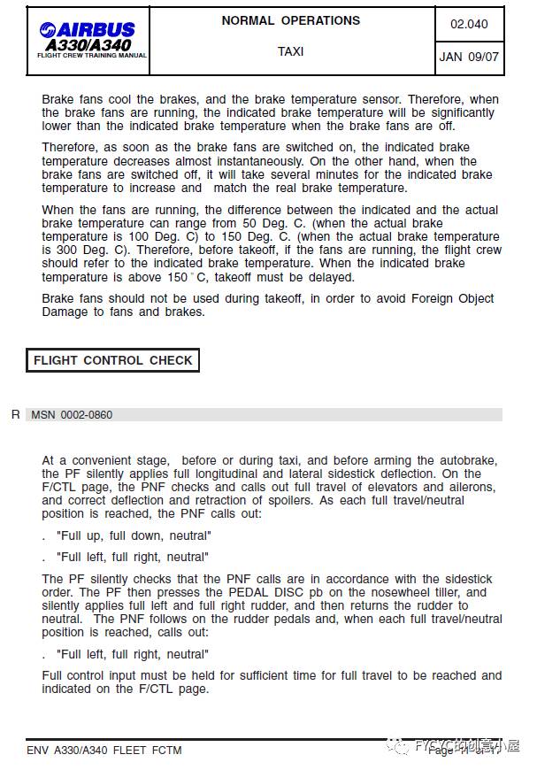

----小屋好不容易找了个相对来说英文较少,还有个图的页面。空客的FCTM风格似乎就是这样,大段的英文,少量的配图,需要使用者耐下心一点点学习其内容。该页讲述了飞机滑行操作,PNF(非操作飞行员)应观察液晶显示器喊出当前滑行速度。同时,差异化刹车是不建议的(飞行员脚下有个设备叫Pedal【脚舵】腿部用力,使其一前一后可让飞机垂尾摆动,进而进行偏航控制。而以脚跟为轴,脚尖向下压则可以触发飞机主起落架的刹车系统,踩的角度不同,可使刹车力不同进而实现转向【这里不推荐此种转向方法】)

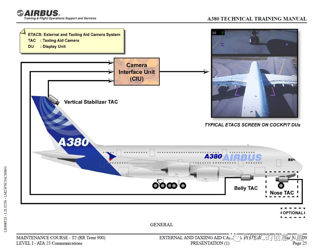

----怎么样,够直观吧!清晰讲述了A380飞机外部的摄像头系统,如果大家有幸能乘坐A380飞机,可以在自己身前的屏幕中调到外部摄像头模式,观看飞机起降过程~
