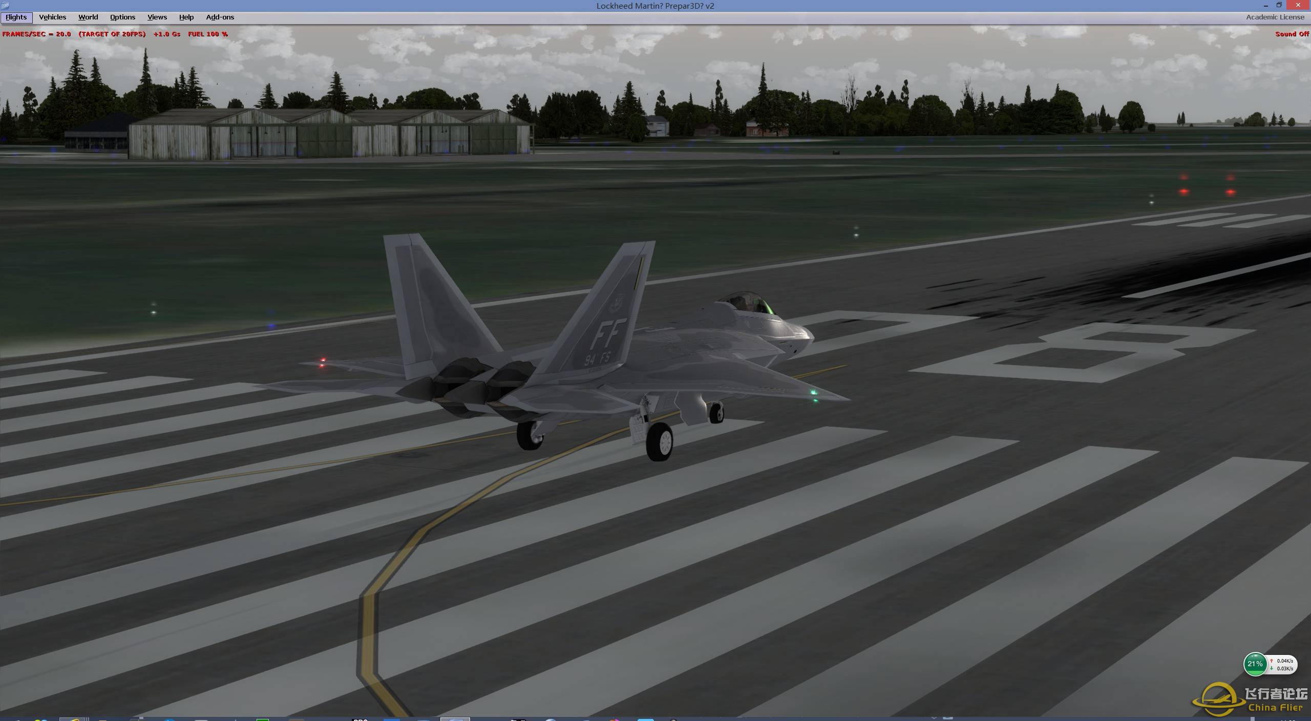

众所周知,NGX在
P3D
V2 上会出现恶心的TCAS红叉并且HUD用不了,下面2314教你解决所有这些困扰大家的难题。。。

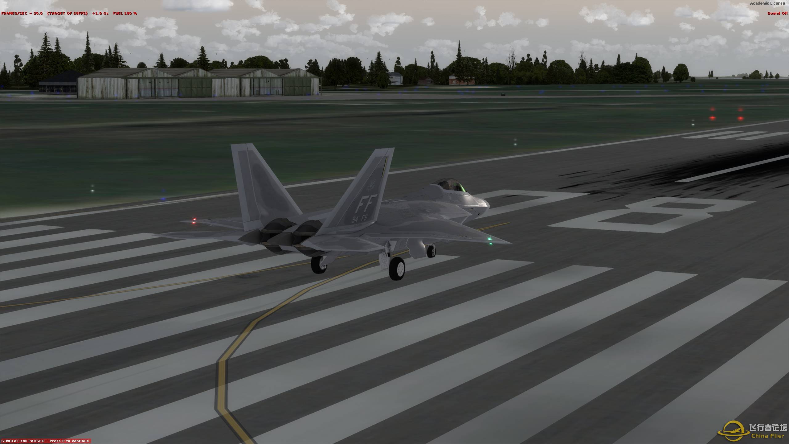

第一步:进入P3D,看见美味的F22。。。

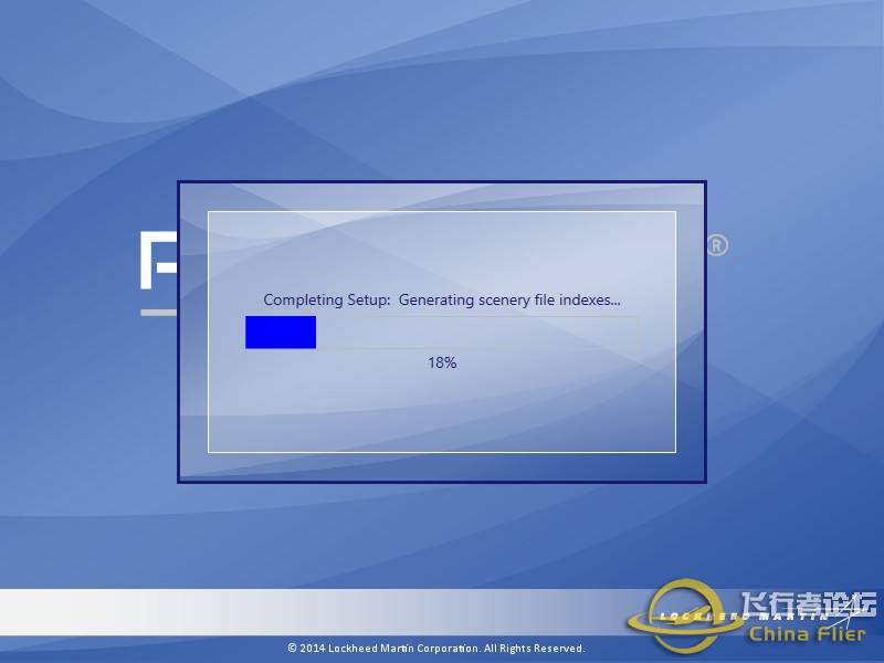

2:把画面转为窗口模式,但不要缩小

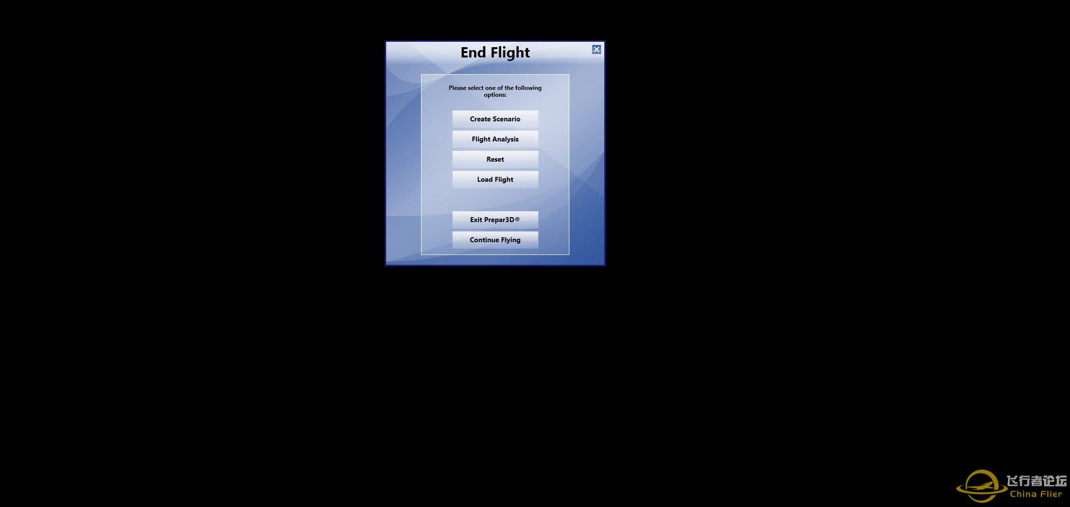

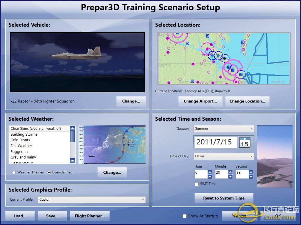

3:按ESC,然后选择creat scenerio

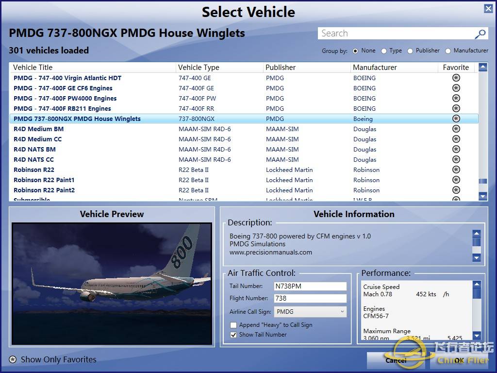

4:选择NGX(PMDG 737 600,700,800,900 NGX)
顺便选选机场天气啥的
4:点OK开始加载

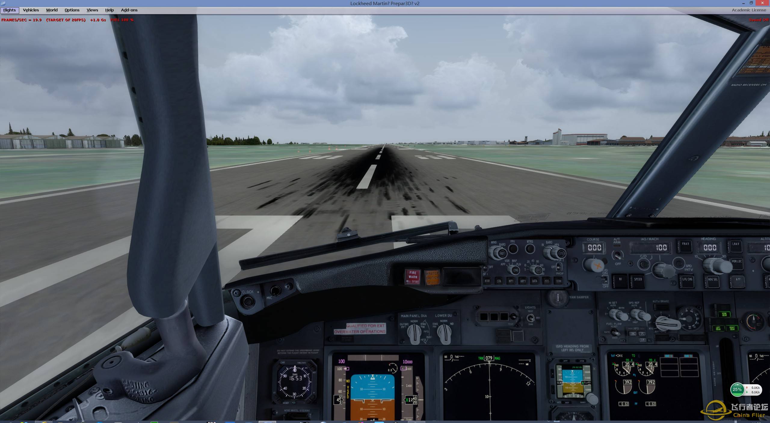

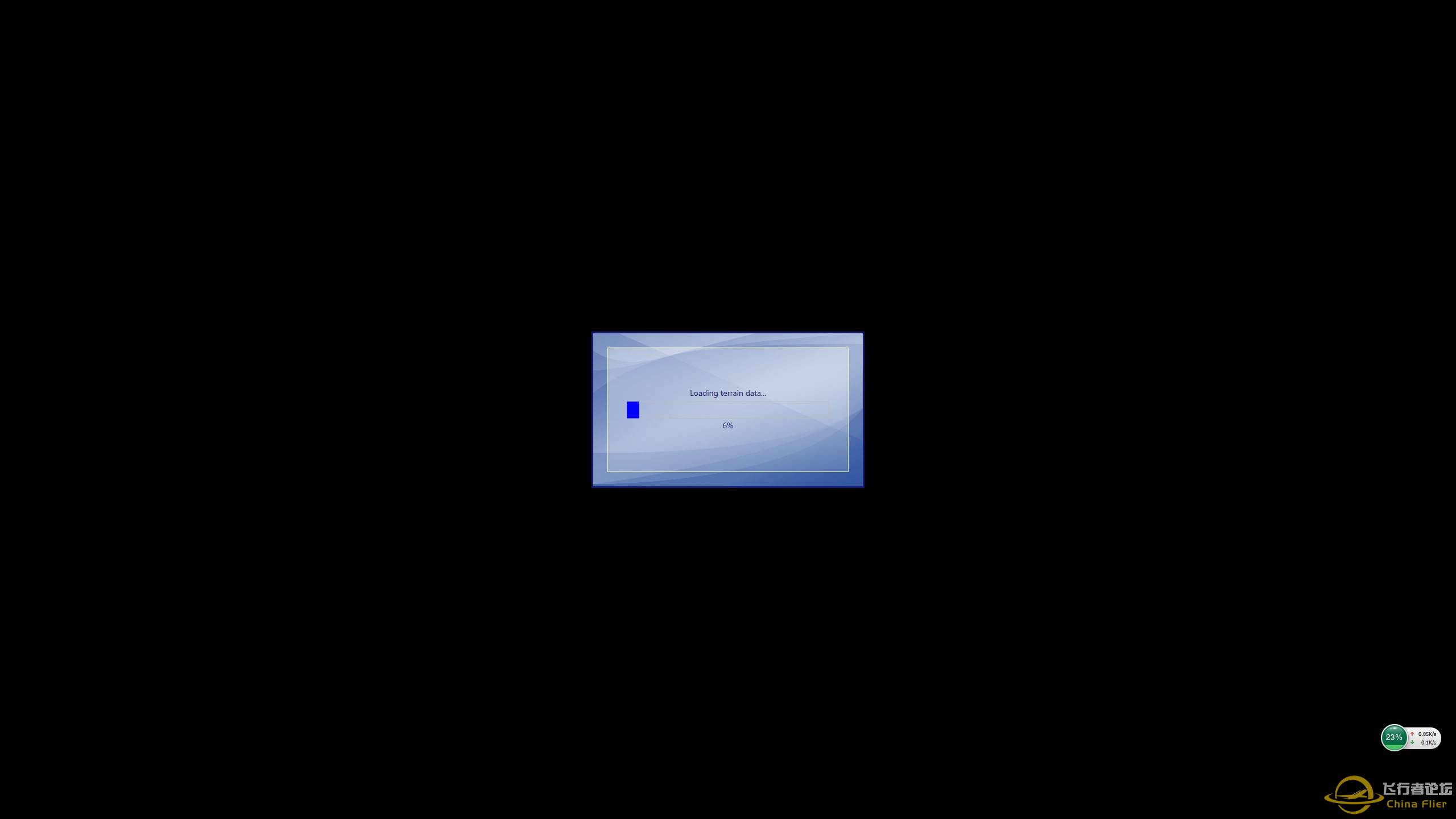

5:这一步十分重要,在加载的同时拉小窗口;就像这样:
6:surprise!!!
TCAS红叉消失了

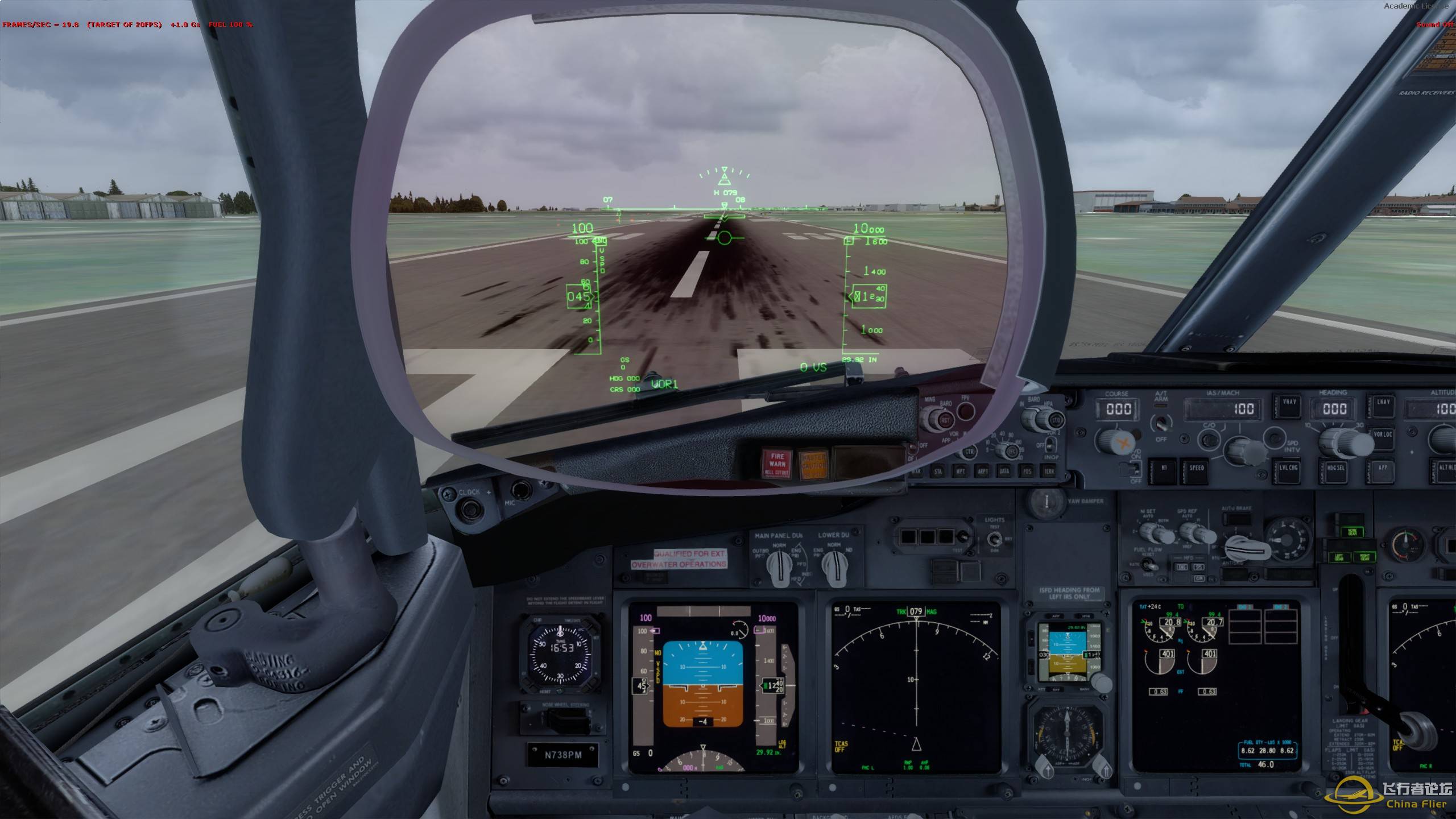

现在我们可以尽情地全屏了,可以看到HUD也正常了
