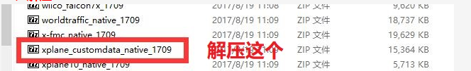

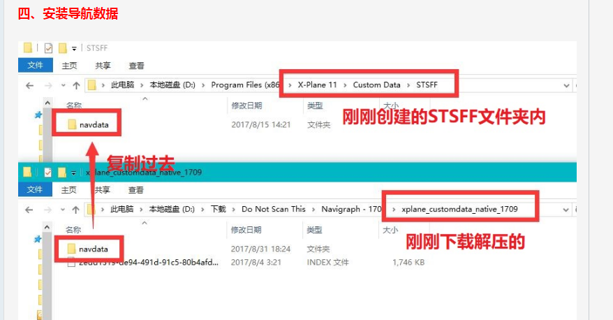

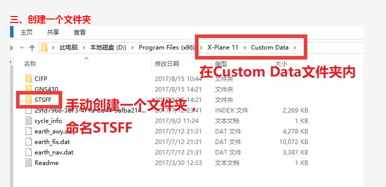

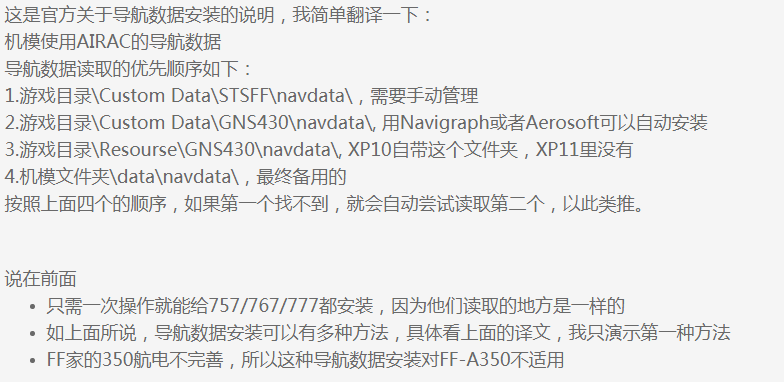

问题已解决 帖子放这方便以后遇到相同问题的飞友找不到:
第一个问题 导航数据怎么装 用什么的数据 装到哪 ?用的是Xplane_costomdate_native这个导航数据

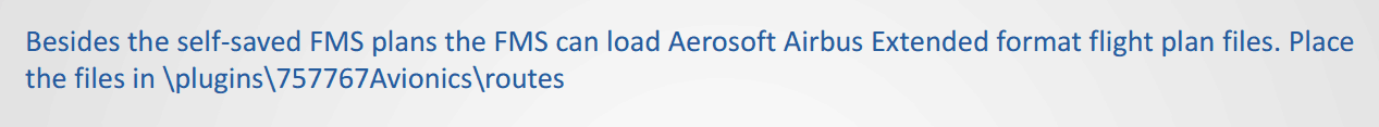

第二个问题 如果是公司航路 放在什么位置 什么格式的文件?如果是用simbrief或者PFPX的飞友 最后导出公司航路文件格式就是 用AS空客的导航数据就行 图中就是公司航路要放的位置
希望对以后遇到此类问题的飞友有所帮助
