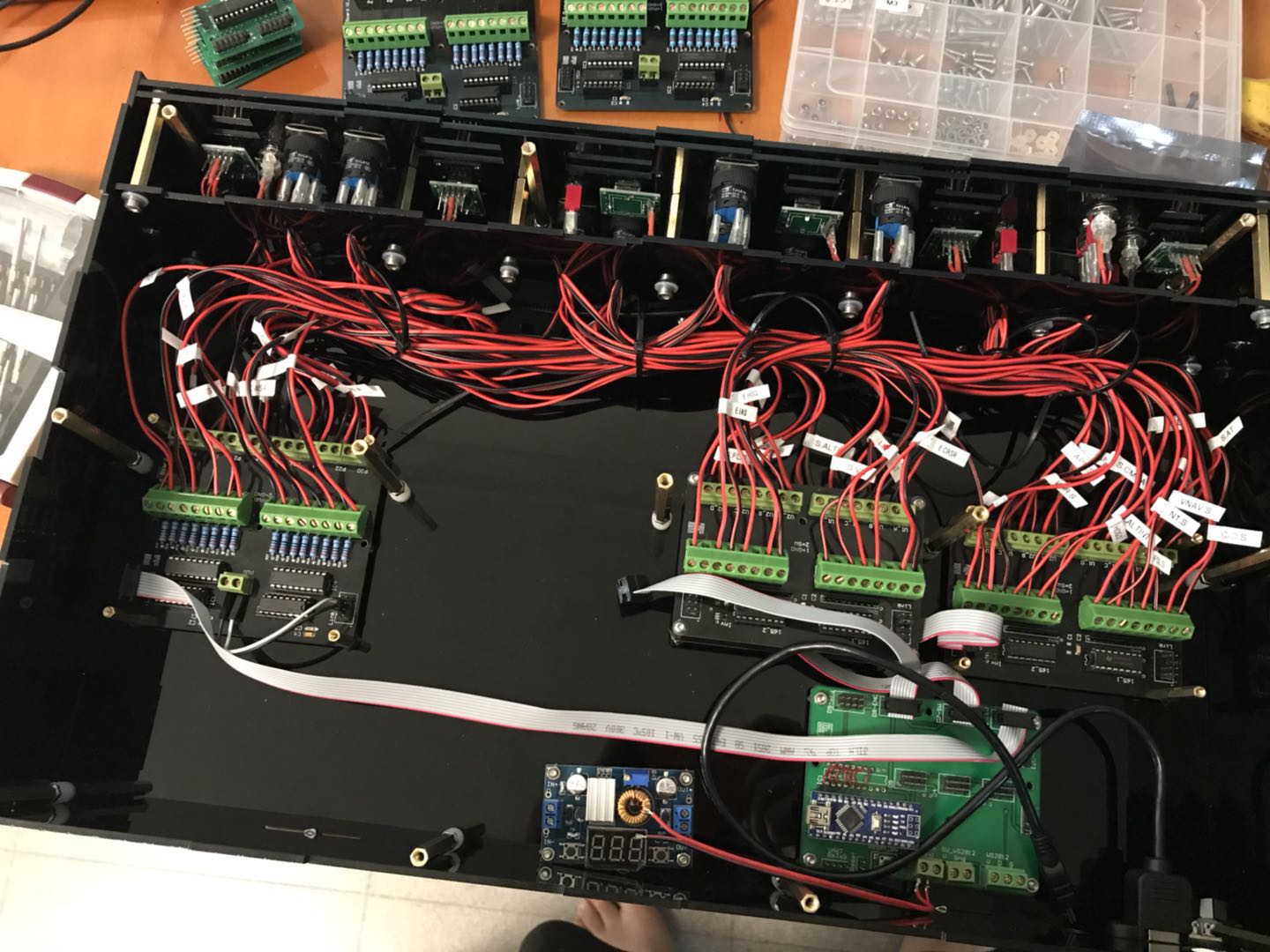

貌似有段时间没更新了,过年后已经把亚克力下订单去切割。然而总有折腾,面积太大,寄过来的时候崩了最厚的一块,幸好商家免费重做了一张。

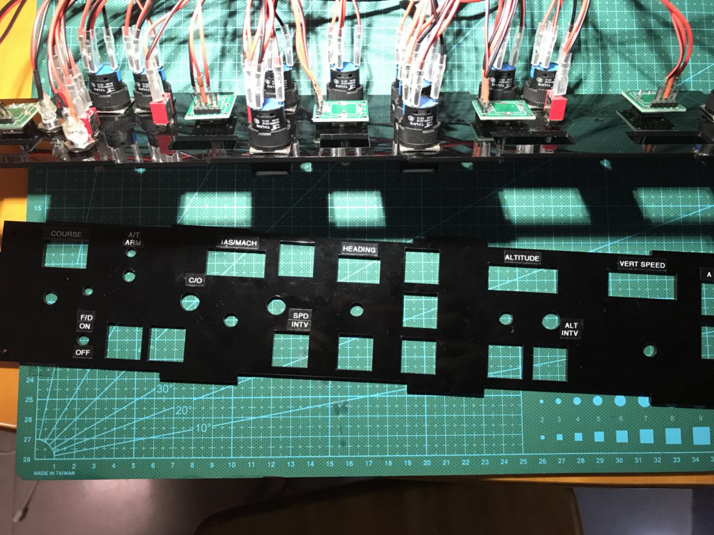

这两天都在晚上陈趁儿子睡觉之后就开工装配。
这次大部分使用了插簧,减少焊接,不过就是得自己打接线头,手酸脖子累。 面板也借了朋友的标签打印机把标示都贴上去了,没有背光,所以干脆是透明底白色字体就可以了。按键就是透明底黑色字体,点亮效果还是不错的,图没拍。
装起来,占地面积比预期感觉的大,不过手感倒是不错的,重量也是稳稳压台面上了。
对比起第一版(参看一楼),这次走线规整了很多。
装配之后发现,主控电路板有bug,又得再测试然后改了再去打,一个全家桶就这样没有了。
